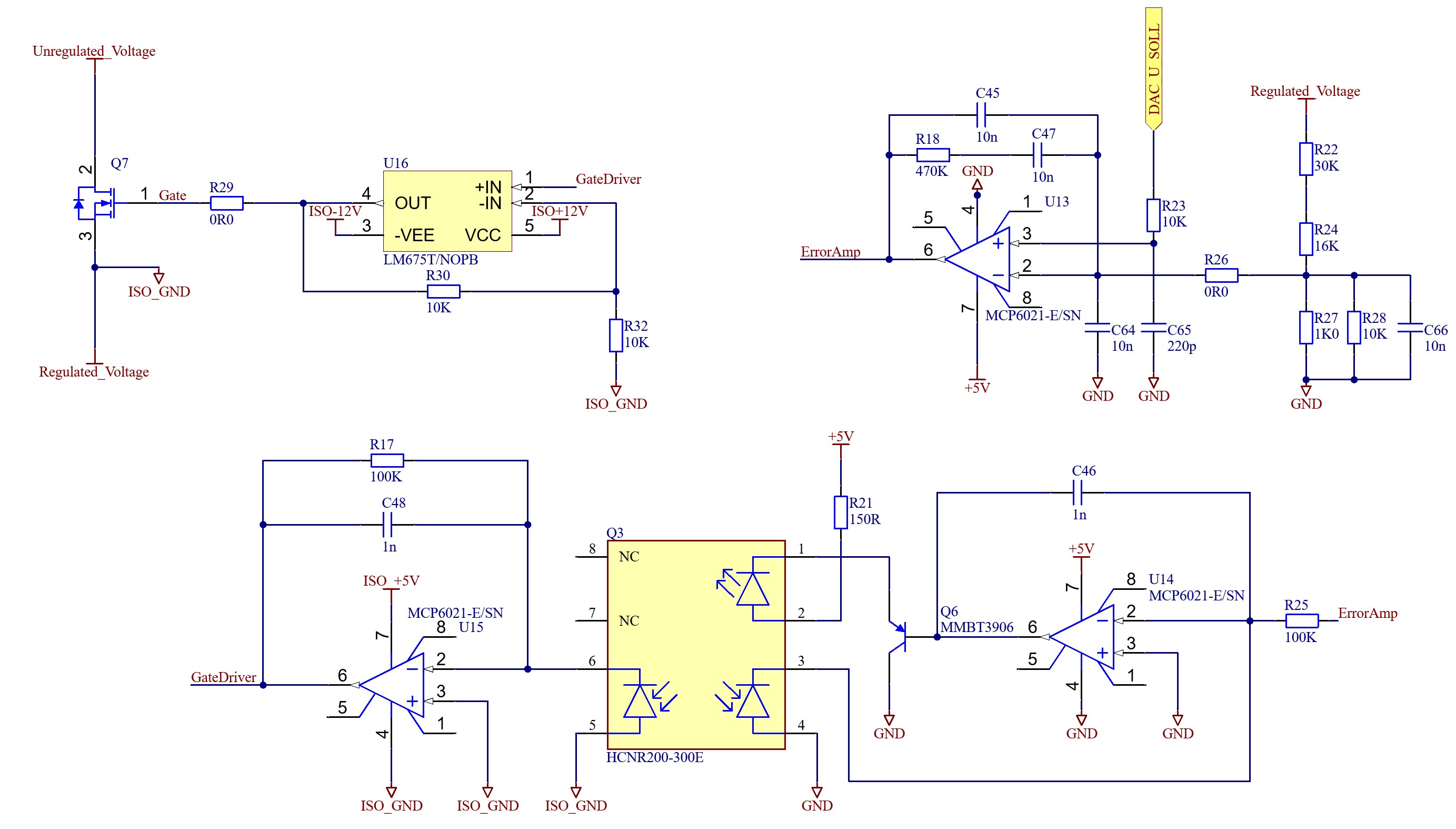

ich möchte einen Längsregler bauen mit High-Side N-Mosfet. Regelung soll
analog ablaufen (OP). Der Sollwert kommt von einem MCU via DAC (0 bis
3V3).
Da der N-Mos High-Side liegt brauche ich eine galvanische Trennung für
das Ansteuersignal. Letztendlich wäre mein Nice-to-have Ziel, dass u.a.
auf ein DC-Signal von  z.B. 36V ein 5Vpp AC Ripple mit bis zu 25kHz
erzeugt werden kann. Aber auch andere Profile (DC) sollen möglich sein
mit "schnellen" Anstiegszeiten im Bereich von 10V/100µs.
Ich habe mal eine Ansteuerung (Achtung die R+C Werte sind noch
unbestimmt oder auch Platzhalter) skizziert. Mir geht es erstmal nur
darum, ob die Schaltung auch einfacher und "schneller" in anbetracht der
Regelung geht? Für mich wird das Projekt wohl später mindestens ein
Lerneffekt hinsichtlich der Regelungstechnik geben - hier bin ich nicht
sonderlich fit.

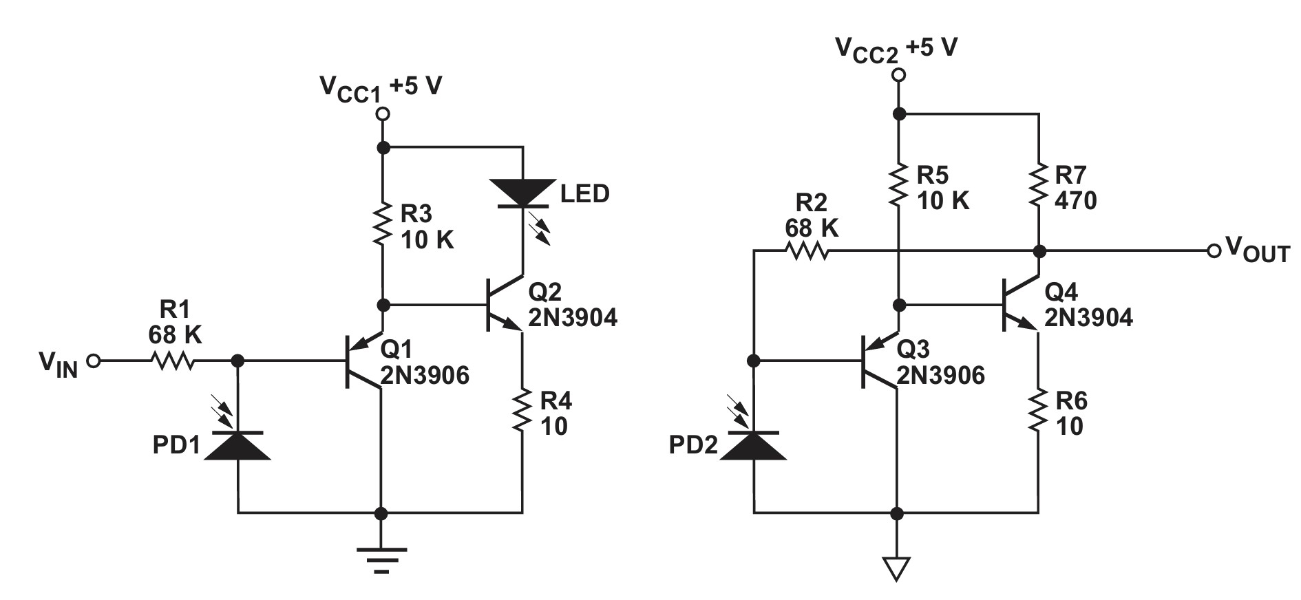

Was meint ihr zu der Skizze? Die Schaltung mit dem HCNR Optokoppler habe
ich "kopiert". Erst wollte ich ein CNY-17 (standard-optokoppler) nehmen,
aber die Bandbreiten Angaben sind sehr gering.
Im HCNR Datenblatt habe ich eine Schaltung gefunden die mit Bandbreiten
bis zu 1,5MHz angegeben ist und mir auch zwei OPs sparen würde inkl. der
zus. isolierten 5V Spannungsversorgung. Das wäre vorzuziehen oder?
Schaltung ebenfalls im Anhang.
Was meint ihr zu dem Ganzen? Habt ihr noch Tipps?
Wird die Bestimmung der Regelparameter später sehr anspruchsvoll? Sind
weitere "Platzhalter" für die Regelung vorzusehen?
Macht ein Bodeplotter Sinn bei Inbetriebnahme? Ggf. kann ich mir einen
ausleihen.

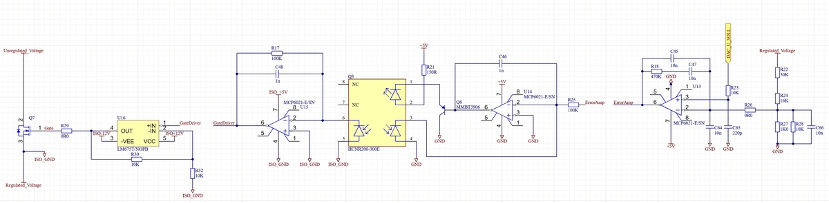

Update: Den Schaltplan nochmal etwas anders angeordnet und hoffentlich
besser lesbar.

Schön, dann lerne erst mal LTSpice und mach ein Modell der Regelung mit
einer realistischen Last.
Je nach Last und Anforderungen wird die Regelung einfach bis super
kompliziert.
Ohne Details kann man dazu nicht viel sagen.

von Bauform B. (bauformb)
Selbst wenn dir einstellbare 0 bis 40 Volt DC reichen, funktioniert es
in der Form nicht beim 1. Versuch. Wenn es unbedingt so ein Optokoppler
sein muss, dann wenigstens im DAC_U_SOLL Signal und nicht mitten in der
Regelstrecke.
Viel einfacher wäre es, die Trennung irgendwo im Digitalteil zu machen.
Ich würde nicht gerade USB isolieren wollen, aber selbst das soll ja
möglich sein. Wenn du einen externen DAC benutzt: SPI braucht maximal 4
digitale Optokoppler oder einen ISO7041. Ohne externe Schnittstelle wie
USB braucht man garkeine Isolation, das machen die Bedienelemente
gratis. ISO_GND ist dann gleich uC-GND.

von Nemopuk (nemopuk)
Du hast die Schaltplane rückwärts gezeichnet. So sind sie sehr mühsam zu
lesen.
von Mani W. (e-doc)
> lesen.
Links Eingang - Rechts Ausgang wäre normal...

von Michael B. (laberkopp)
Komplett unsinnig.
Es müsste ja nicht linear sein, weil Unlinearitäten durch die
Regelschleife ausgeregelt werden.
Diese simple Schaltung spiegelt die Spannung über R2 (die durch
Eingangsspannung - UBE entsteht) nach R1, egal wie hoch +Ub ist (so
lange +Ub ausreichend hoch ist, sagen wir 10V), und damit gibt die
Eingangsspannung recht linear die UGS Steuerspannung für den MOSFET vor.
             +Ub
           R1   |
           |    |S
           +---|I PMOSFET
Eingang --|<    +-- Ausgang
           |E
           R2
          GND
Da ist keine galvanische Trennung nötig.
