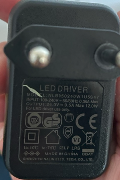

wir haben zwei gleiche LED Deckenfluter. Leider fehlt bei einem nach dem
Umzug das Netzgerät.
Bild von dem noch vorhandenen habe ich an diesen Post angehängt.
Kann ich das durch z.B. dasda ersetzen?
https://www.reichelt.de/de/de/shop/produkt/steckernetzteil_12_w_24_v_0_5_a-177061
Oder ist da was beseonderes innendrinnen? Weil da steht "For LED driver
use only!" drauf.
von Michael B. (laberkopp)
Technisch: ja.
> use only!" drauf.
Das heisst, dass es die Nebenbedingungen wie EMV, Leerlaufstromaufnahme
und CosPhi Stromaufnahme für Beleuchtungskörper erfüllt, aber nicht
unbedingt die für IT und ähnliche Verbraucher.
Während dein Ersatz sich an den Anforderungen für gerade diese
orientiert und nicht an Beleuchtungskörpern.

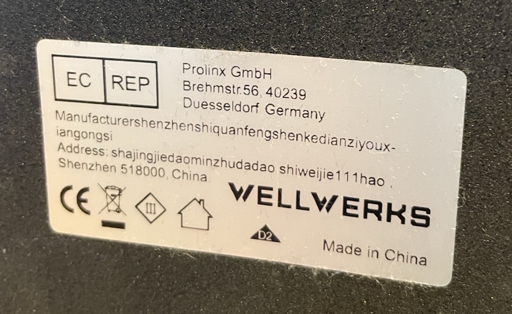

Reicht das Bild vom Netzteil nicht?
Dann noch vom Bepperl auf der Lampe.

Letztendlich ist das ein simples Netzteil für 24V, 0,5A, da sollte das
von Dir gefundene gut genug sein.
