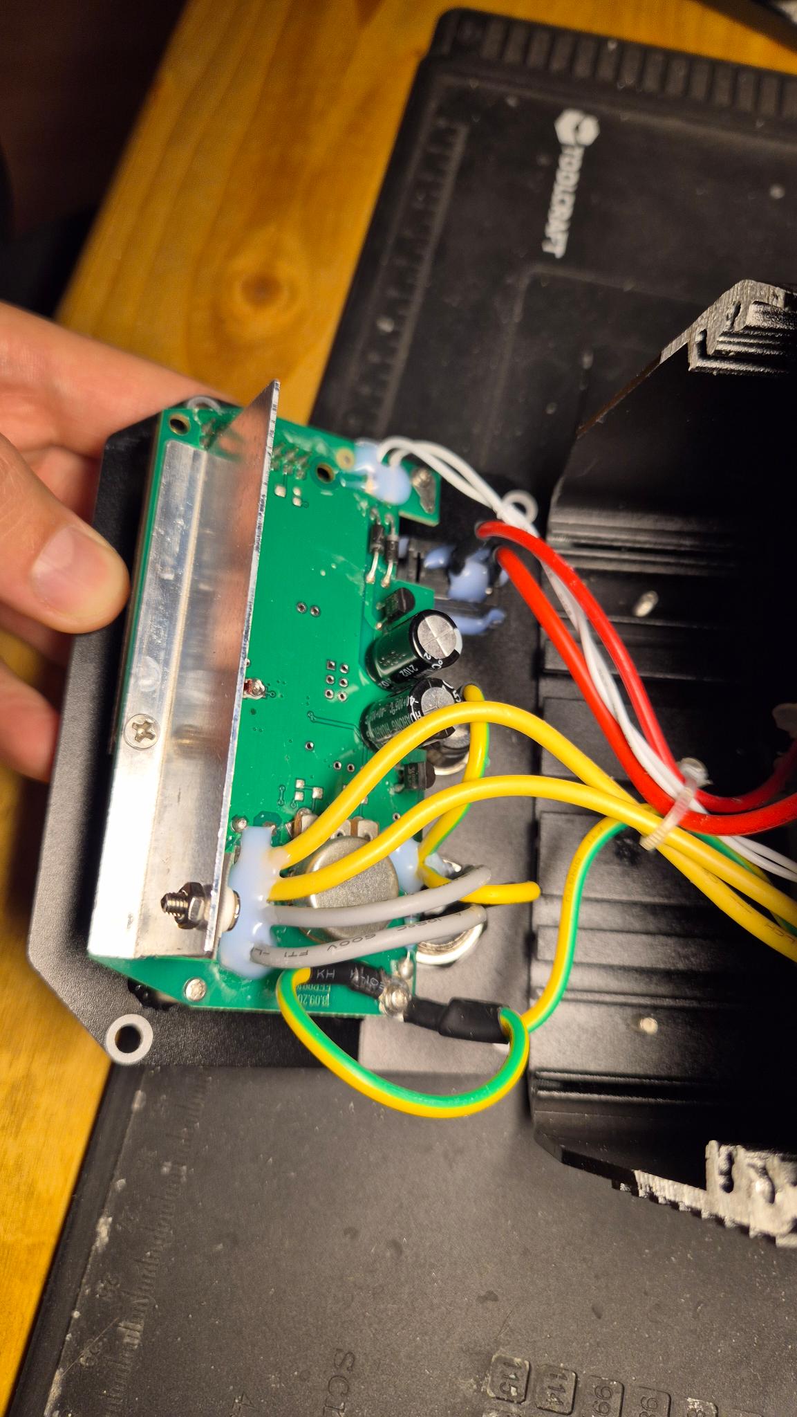

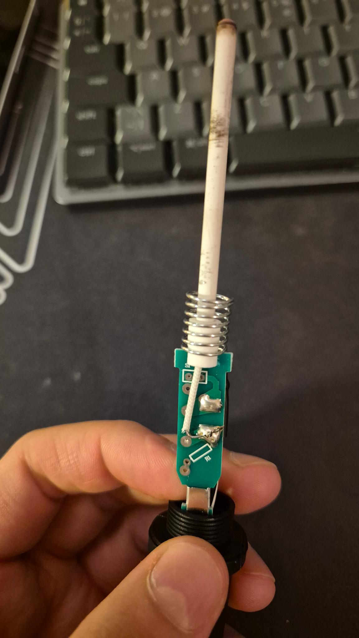

Zur Vorgeschichte: An meinem Lötkolben ging das Keramikheizelement
kaputt. Das habe ich beim Auseinanderbauen aus reiner Neugier
festgestellt, nicht weil ich gemerkt hätte, dass irgendwas nicht mehr
ging oder so. Kurz danach flog die Sicherung an meiner Lötstation.
Vielleicht weil ich beim Auseinanderbauen des Lötkolbens etwas
kaputtgemacht habe, dachte ich, vielleicht war das aber auch Zufall.

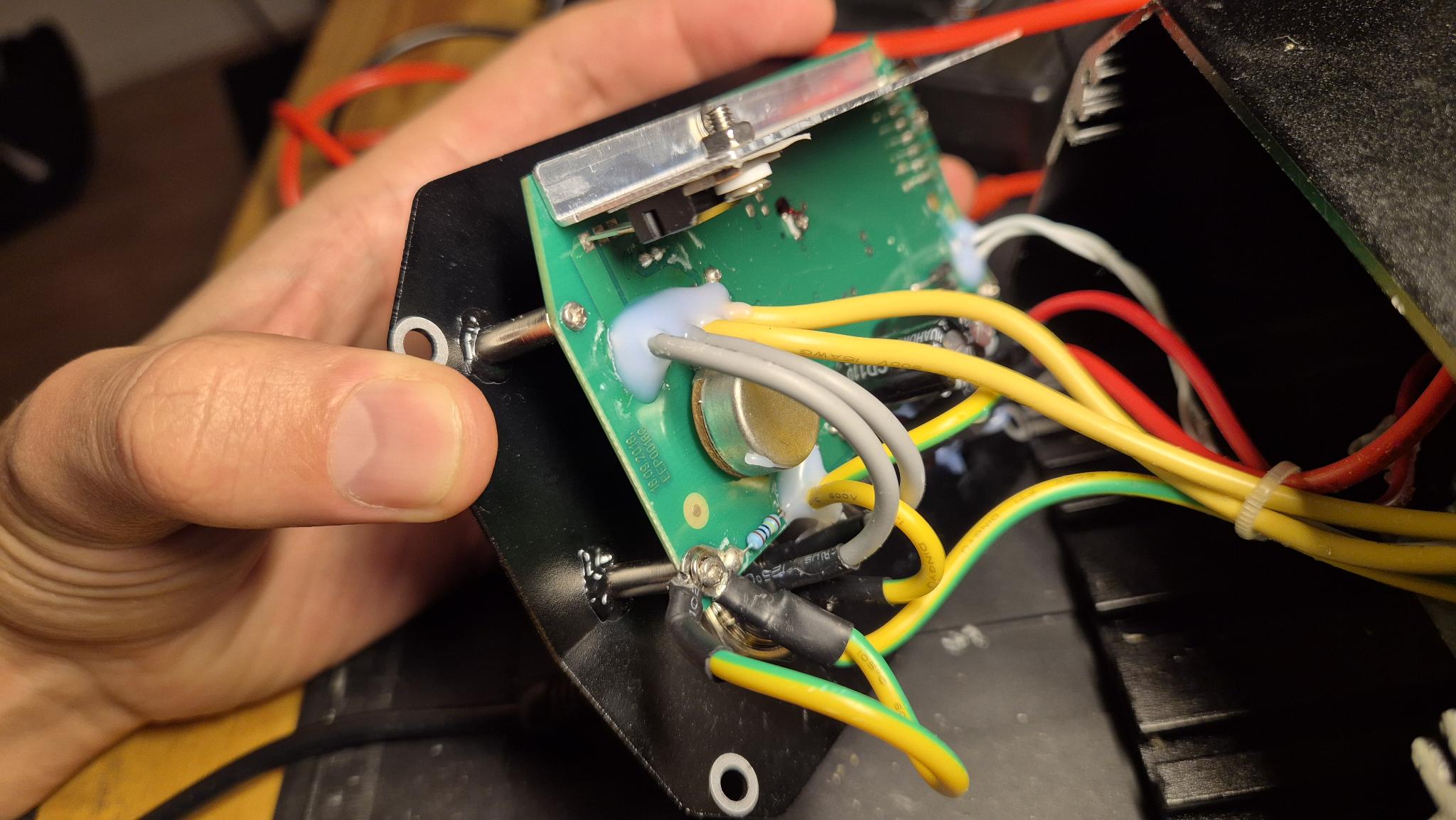

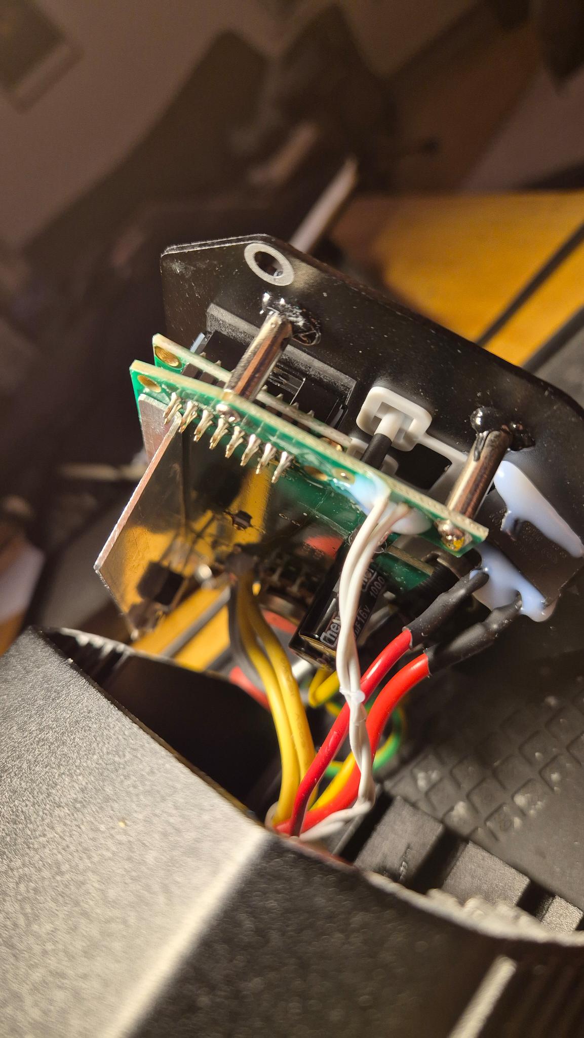

Ich habe mich also auf die Suche nach der Sicherung gemacht, da ich am
Anfang nicht wusste, dass die einfach hinten am Netzstecker erreichbar
ist und man die Lötstation nicht auseinanderbauen muss. Also hab ich das
Frontpanel abgebaut und gesucht, und dabei augenscheinlich irgendetwas
kaputtgemacht. Ich hab also nichtsahnend alles wieder nach bestem Wissen
zusammengebaut und die Sicherung ersetzt.
Nun zum eigentlichen Problem: Ich habe neben der Sicherung auch einen
neuen Lötkolben (original Ersatzteil) gekauft, weil an meinem alten ja
das Keramikheizelement schon zerbröselt ist und ich dachte, das kann ja
nicht gut sein.
Mit diesem neuen Lötkolben habe ich dann ca. 30 Minuten gelötet, bis ich
gemerkt habe, dass die TMP Anzeige wild hin und her sprang und dann
plötzlich auf einem Wert hängen blieb, der niedriger war als der
Zielwert. Resultat war, dass die ganze Kolbenspitze zu glühen anfing.
Ich also den Stecker gezogen, alles abkühlen lassen und gewundert, was
los ist.
Seitdem ist es so, dass mit dem neuen Lötkolben die Temperatur der
Spitze immer auf "TMP ---" steht und der Kolben nicht aufheizt. Den
alten Kolben habe ich testweise auch mal angeschlossen, dort bleibt es
auf "TMP 23" stehen.

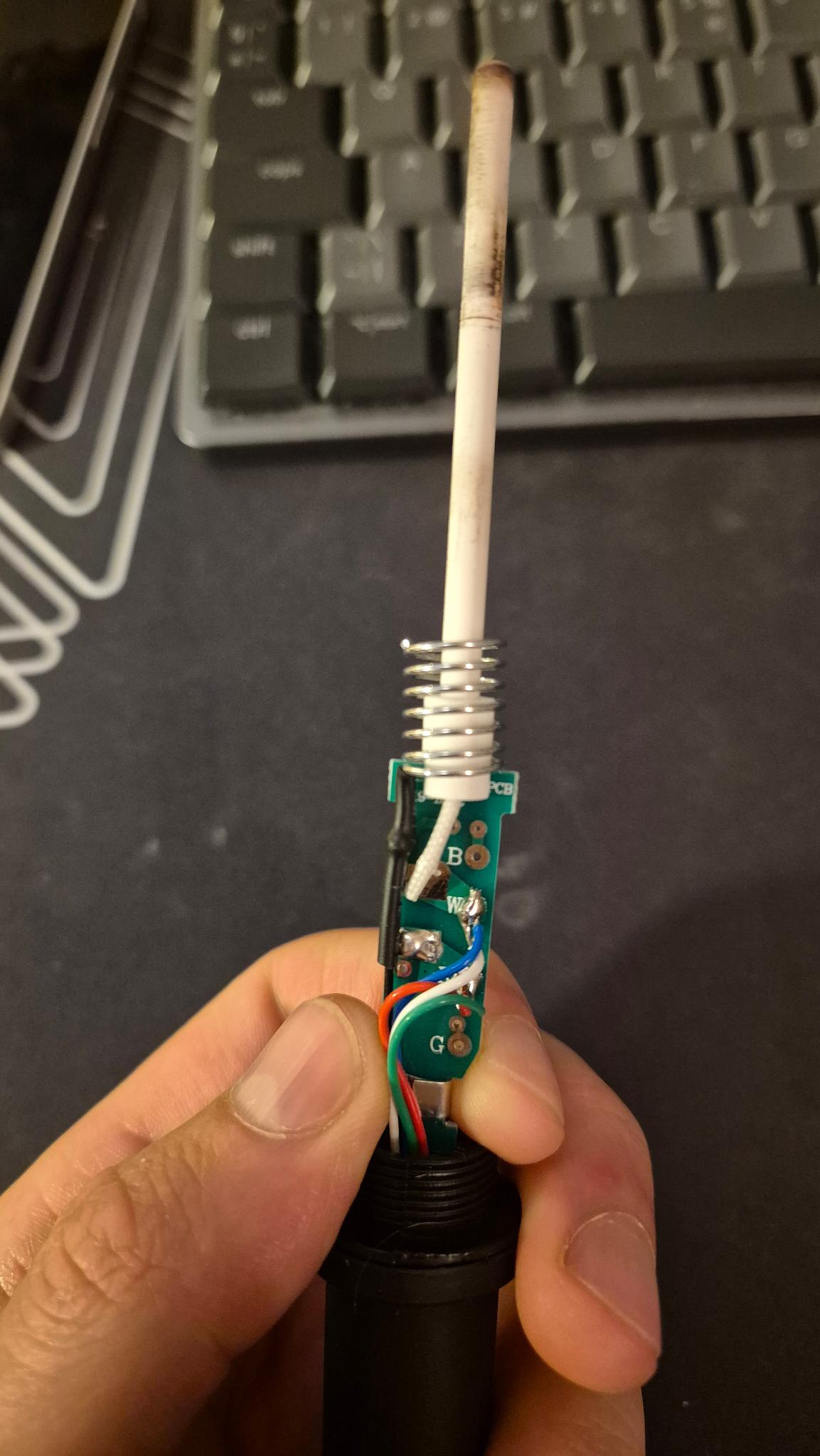

Die Platine im Lötkolben sieht nach meinem Dafürhalten in Ordnung aus,
s. Fotos.
Ich habe versucht, die Kalibrierung durchzuführen nach der
Bedienungsanleitung, weil ich dachte, vielleicht hängt es damit
zusammen, dass ein neuer Kolben angeschlossen war. Hat aber auch nichts
gebracht, er heizt weiterhin nicht.
Hat jemand eine Idee, wonach ich schauen könnte? Ein Multimeter habe
ich, aber verstehe nicht genug von der Materie, um zu wissen, was ich
messen sollte. Ich packe ein paar Fotos in den Anhang. Ich habe die zwei
grün-weißen Kabel (Erde/Schutzschalter?) an die Stelle geschraubt, wo
ich glaube, dass sie vorher waren, aber ich hab sie auch an diverse
andere Stellen (direkt am Gehäuse zum Beispiel) ausprobiert, ohne dass
sich etwas verändert hat.
Ich danke euch. :)

Lieber Michael, der Ersatzkolben ist wie geschrieben ein original
Ersatzteil  von Toolcraft. Der gleiche Kolben. Auf der Seite von Conrad
stand explizit die ST-100D als kompatible Station.

Dir ist aber schon klar, daß man das Heizelement nicht nackt, also ohne
Lötspitze betreiben darf?

von Nemopuk (nemopuk)
Ich bezweifle, dass du das in absehbarer Zeit reparieren kannst.
- Der Lötkolben ist kaputt, ob das Ersatzteil passt, ist nicht ganz
sicher (denn es funktioniert nicht).
- Du hattest einen Kurzschluss. Ob dabei mehr als nur der Lötkolben
Schaden genommen hat, ist unbekannt.
- Du hast irgend etwas am Frontpanel kaputt gemacht, weisst aber nicht,
was.
Das sind zu viele Unbekannte gleichzeitig. Angesichts der Kosten
empfehle ich dir, eine neue Lötstation zu kaufen.
Beim Kurzschluss könnte der Triac oder Thyristor geschmolzen sein, so
daß er nun dauerhaft heizt. Oft geht dabei auch ein Teil der Ansteuerung
(Widerstand oder Optokoppler am Gate) kaputt.
Harald hat Recht: Du kannst ein neues Gerät der gleichen Bauart woanders
viel billiger kaufen. Orientiere dich am Foto des Lötkolbens. Das ist
ein sehr gewöhnliches Teil (nicht abwertend gemeint). Ich habe eine
ähnliche Lötstation aua China, mit der ich voll zufrieden bin.
