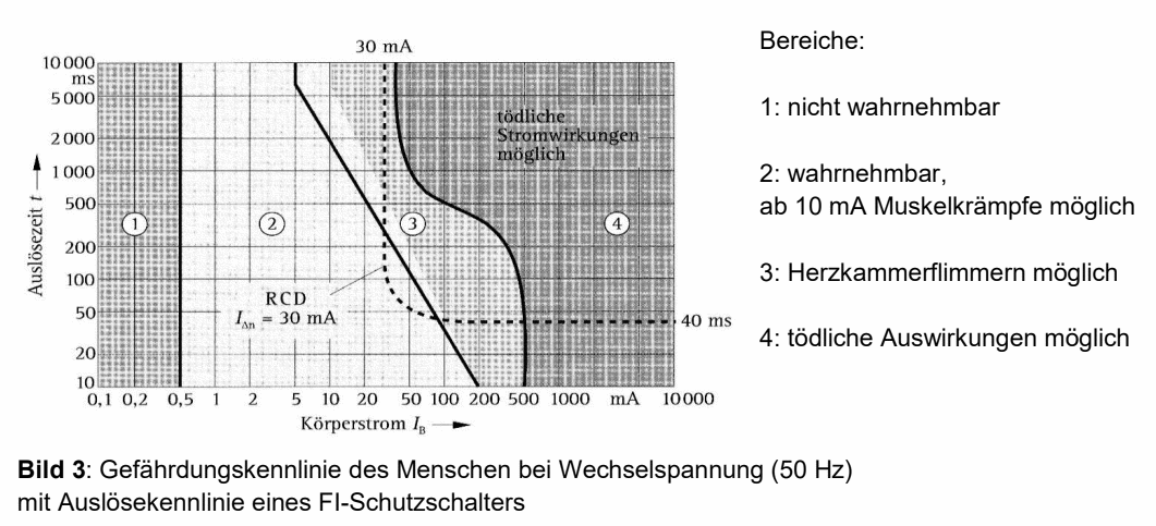

wir hatten kürzlich einen Arbeitsunfall, bei der eine Person
versehentlich an Netzspannung gefasst hat.
Er hatte Schmerzen, Krankenhaus,  jetzt alles wieder gut.
Der vorgeschaltete FI 30 mA hatte nicht ausgelöst.
Kann man das so sagen:
Ein FI Schalter 30 mA schützt nur vor Tod, nicht vor Schmerzen ?

von Udo S. (urschmitt)
Wurde er danach geprüft?
RCDs können auch kaputt sein.
Könnte es sein, dass es ein Typ A war und es einen DC Fehlerstrom gab
der den RCD "blind" macht.
Der RCD löst ab knapp 30mA aus. Wenn nur 15mA durch dich fließen. tut
das auch schon ganz schön weh.
von Rainer W. (rawi)
Vielleicht war die Person nicht niederohmig genug geerdet, so dass der
Auslösestrom nicht erreicht wurde. Oder der FI war defekt.
Was meinst du wohl, warum für den Nassbereich FI mit 10mA Vorschrift
sind. Wie sich ein Stromfluss durch den Körper auswirkt, hängt vom
Strompfad ab.
Ja, ein FI ist kein Ersatz für eine solide Verpackung in einen dicken,
dicken, trockenen, nichtleitenden Wattebausch.
Die Schutzwirkung eines FI ist im Prinzip eine statistische Größe: Die
Gesamtzahl der tödlichen Stromunfälle nimmt kräftig ab. Für einzelne
Person kann es trotzdem schief gehen und ohne Schmerzen kein Lerneffekt.

Der zulässige Bereich ist typisch halber Nennstrom bis Nennstrom.
Soll heißen:
- keine Auslösung unter 15mA
- kann Auslösen zwischen 15 mA und 30mA
- muss Auslösen bei größer 30mA
Bitte den FI /RCD testen. Hab auch schon defekte wechseln müssen.
Die Testtaste macht übrigens genau das, einen Fehlerstrom verursachen.

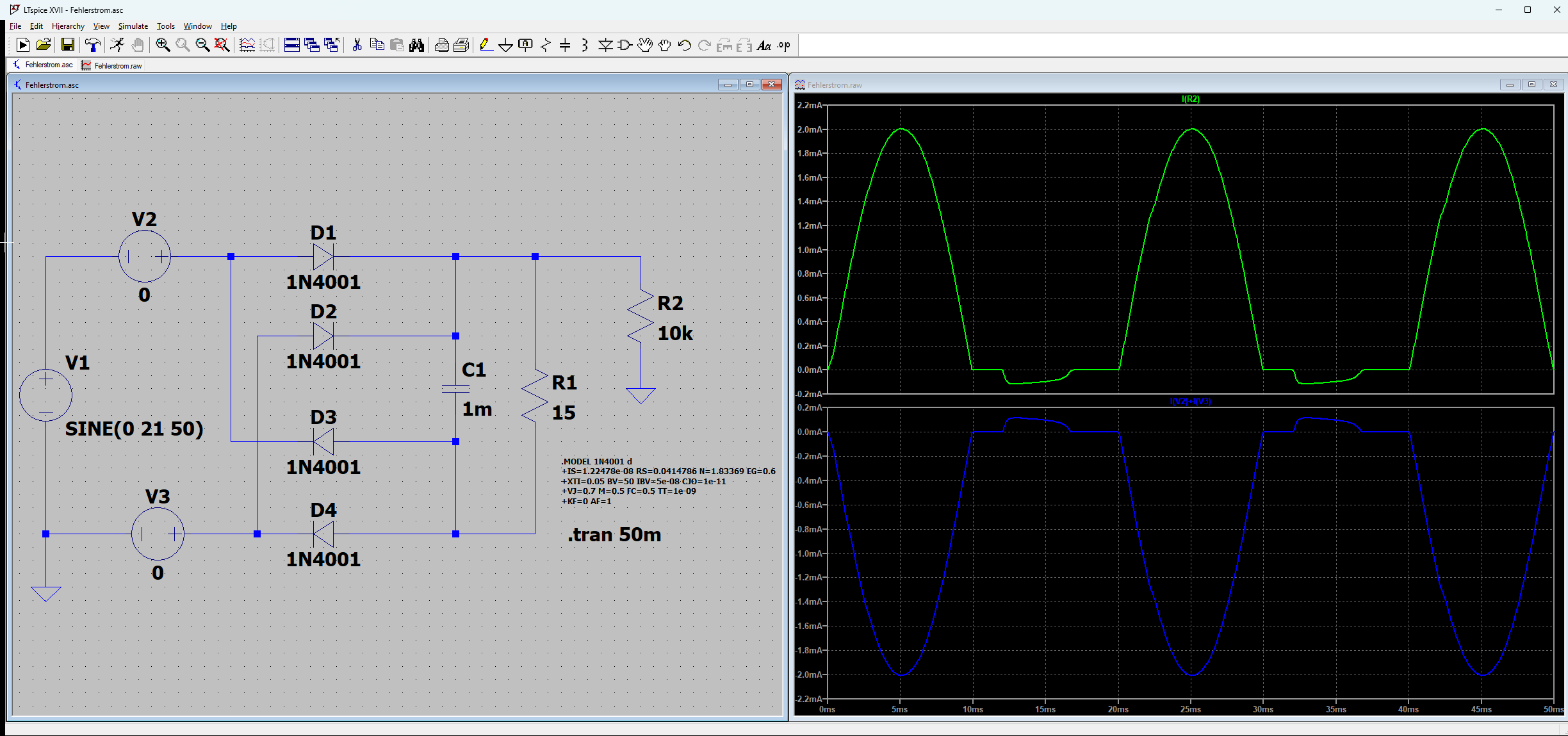

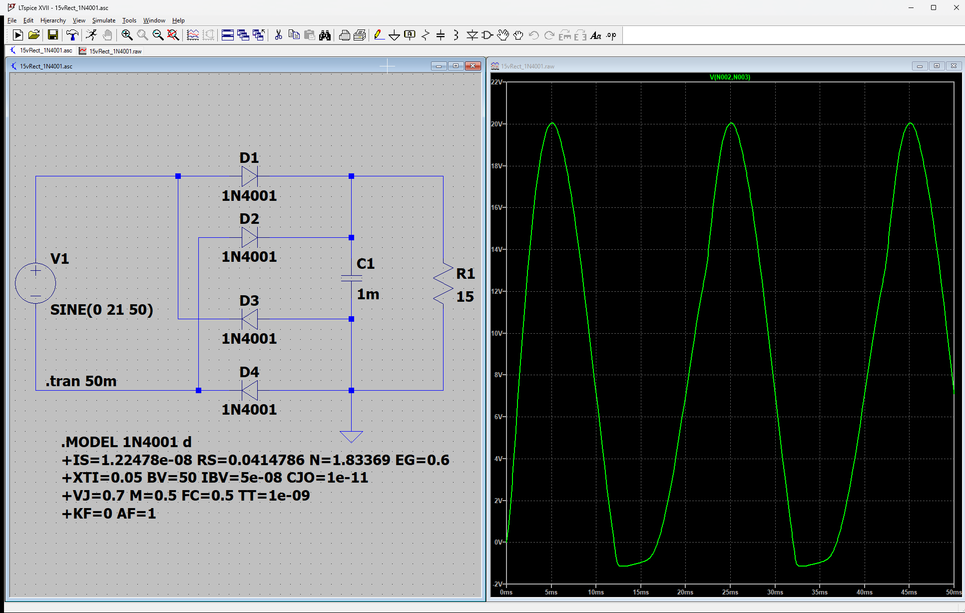

von Gunnar F. (gufi36)
H. H. schrieb:
> Dirk F. schrieb:
>> Ja, FI Typ A.  Schaltung am Netz : Brückengleichrichter.
>> Also Typ B Netzseitig nachrüsten ?
> Nö.
Die Frage hatte ich mir auch schon gestellt. Anbei eine Simulation eines
Brückengleichrichters und geplottet die DC-Spannung gegen eine
AC-Leitung. Das ist pulsierender Gleichstrom. Macht der nicht schon den
TypA-RCD blind? I.E. treibt die enthaltene Drossel in Sättigung so dass
der echte Fehlerstrom nicht mehr in der erwarteten Amplitude zur
Auslösung führt?
Wenn das so ist, dann müßten doch wohl alle elektronischen Geräte mit
aktiver PFC und Zwischenkreis nur noch mit DC-fähigen RCD abgesichert
werden? In anderen Worten, heute eigentlich alle?
von H. H. (Gast)
> TypA-RCD blind?
Einen Typ AC schon, nicht aber einen Typ A.
In deiner Simulation fließt aber eh kein Fehlerstrom.

von Hippelhaxe (Gast)
> Simulation eines Brückengleichrichters und geplottet
> die DC-Spannung gegen eine AC-Leitung. Das ist pulsierender
> Gleichstrom.
Häh?!
Eine DC-SPANNUNG gegen AC-Leitung geplottet kann niemals
GLEICHSTROM ergeben...
Und im Eingangskreis einer Graetzbrücke fließt natürlich
WECHSELSTROM!
Zeichne die beiden Betriebsfälle auf, wenn Du es nicht
glaubst...

von F. P. (fail)
Daniel S. schrieb:
> Bei AC 50 Hz hat man 100x die Sekunde die
> Möglichkeit los zu lassen... :-)
Das habe ich aber anders in Erinnerung (meine letzte derartige Erfahrung
war allerdings im vorigen Jahrhundert): Der Muskel geht voll in die
Sättigung (unabhängig von der Polarität) und braucht nach Wegfall der
Spannung sehr lange zur Entspannung. Der Nulldurchgang reicht bei Weitem
nicht zum Loslassen.
von Bradward B. (Firma: Starfleet) (ltjg_boimler)
> So ist das, vor allem, weil man nicht kleben bleibt. Körperlich heftig
> kann so ein Rums trotzdem sein.
Eben, wer nicht hören will muß fühlen !
>> Der FI begrenzt NUR die zeitliche DAUER des Fehlerstromes.
Neee, nicht wen der Fehlerstrom gering ist, dann wird keine Dauer
begrenzt.
> Das kann man gar nicht oft genug betonen. Viele verstehen den Nennwert
> als Strombegrenzung, was völliger Quatsch ist.
Anbei die Gefährdungskennlinie für Nacktaffen am Strom.
Wie man anhand der gestrichelten Linie sieht, scheidet der FI zwar das
Diagramm in eine "gute" und in eine "weniger gute" Seite - aber auch auf
der "Guten Seite" wartet der Sensenmann.
Interessant, das schon bei 10 mA der Muskelkrampf droht, also auch mit
FI ist es gut, wenn noch ein zweiter in der Nähe ist der ggf. zum NotAus
hechtet.
(Auszug aus
https://www2.htw-dresden.de/~rogler/free/schutzmassnahmen.pdf)
Armin X. schrieb:
> Wo hast Du denn das Wunschdenkenmit dem 10mA FI gefunden?
Hast ja Recht. Ein FI-Schutzschalter mit 10mA ist nicht vorgeschrieben,
sondern wird lediglich für den zusätzlichen Schutz in Bereichen mit
erhöhter Personengefährdung verwendet, wie in speziellen Anwendungen, wo
die Gefahr eines Stromschlags besonders hoch ist.
https://library.e.abb.com/public/e745008ae4b64338a2340baa5280815b/2CDC420013B0102.pdf
> hechtet.
So schnell wie der FI-Schutzschalter abschaltet, kann der gar nicht
hechten.
> hechten.
Das trifft zu. Noch besser ist es natürlich, wenn der Muskelkrampf das
hechten verhindert.
Damit der Strom nicht hoch sein braucht um tödlich zu sein, muss der
Stromschlag in das Zeitfenster der vulnerablen Phase fallen. Das hätte
vereinfacht rund 10% der Phase eines Herzschlagrhytmus. Im Prinzip ist
das vergleichbar mit einem Roussischen Roulett, wobei die Pistole ein
10er Magazin hätte und mit nur einer Patrone geladen wäre.
Noch weiter rechts gäbe es noch die Linie, ab welchem Strom nur noch ein
verköhlter Haufen übrig bleiben würde nachdem die Rauchwolke abgezogen
wäre.
Klar. Die hatte ich auch mal für was ganz anderes gemacht und hier nur
genutzt um die Spannung aus einem Zwischenkreis gegen AC zu zeigen. Das
habe ich jetzt nochmal verdeutlicht und die Quelle geschaltet wie ein
übliches TN-C Netz. Jetzt einen Widerstand R2 dazu und das soll unser
Finger o.ä. sein. Und wir sehen, es fließt ein pulsierender Fehlerstrom,
der hier nur 2mA peak hat, aber der Widerstand kann ja beliebig kleiner
sein (und die 21V AC waren hier nur zur Verdeutlichung eines
Brückengleichrichters für unseren Azubi).
Hippelhaxe schrieb:
> Häh?!
Jetzt klarer geworden?
Über den Begriff "pulsierender Gleichstrom" wollte ich nicht
diskutieren, bin nicht sicher ob der richtig gewählt ist. Es ist ein
Strom mit DC-Anteil.
https://de.wikipedia.org/wiki/Fehlerstrom-Schutzschalter
>Die Funktion ist sichergestellt, wenn ein glatter Gleichfehlerstrom den Wert von
6 mA nicht überschreitet.
Das verstehe ich eben nicht ganz. Der Strom in meiner Simulation ist
nicht glatt. Und die 6mA (als Spitzenwert, nicht effektiv) können
natürlich in der simulierten Konfiguration überschritten werden.
Oder nicht?

von H. H. (Gast)
> Oder nicht?
Hat aber keinen Einfluss auf das Auslöseverhalten mehr, der Kern des
Wandlers kann sich in den Pausen ausreichend entmagnetisieren.
Anders sieht es bei einem drehstromgespeisten Zwischenkreis aus.
Danke, das hilft mir die Sache endlich zu verstehen!
