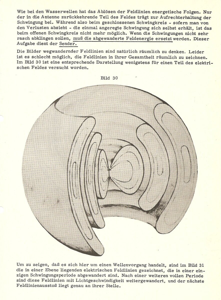

von Ralf L. (ladesystemtech)
Auf dieser Schnittdarstellung kann man sehr schön erkennen, wie sich die
einzelnen Feldlinien von der Stabantenne, im Zentrum der Darstellung,
ablösen.
Die so sichtbar gewordene Querschnittsfläche dieser Feldlinien könnte
man als Sendeleistung betrachten, die sich mit zunehmendem Abstand zur
Sendeantenne gerecht im Raum verteilt. Der Abstand zwischen den
einzelnen Feldlinien entspricht dann der Wellenlänge Lambda und ist
somit eine Funktion von der Sendefrequenz.

von Günter L. (Firma: Privat) (guenter_l)
>ablösen.
Rechtwinklig, also horizontal zu den elektrischen Feldlinien
gibt es noch die magnetischen Feldlinien, im Bild
nicht eingezeichnet.
