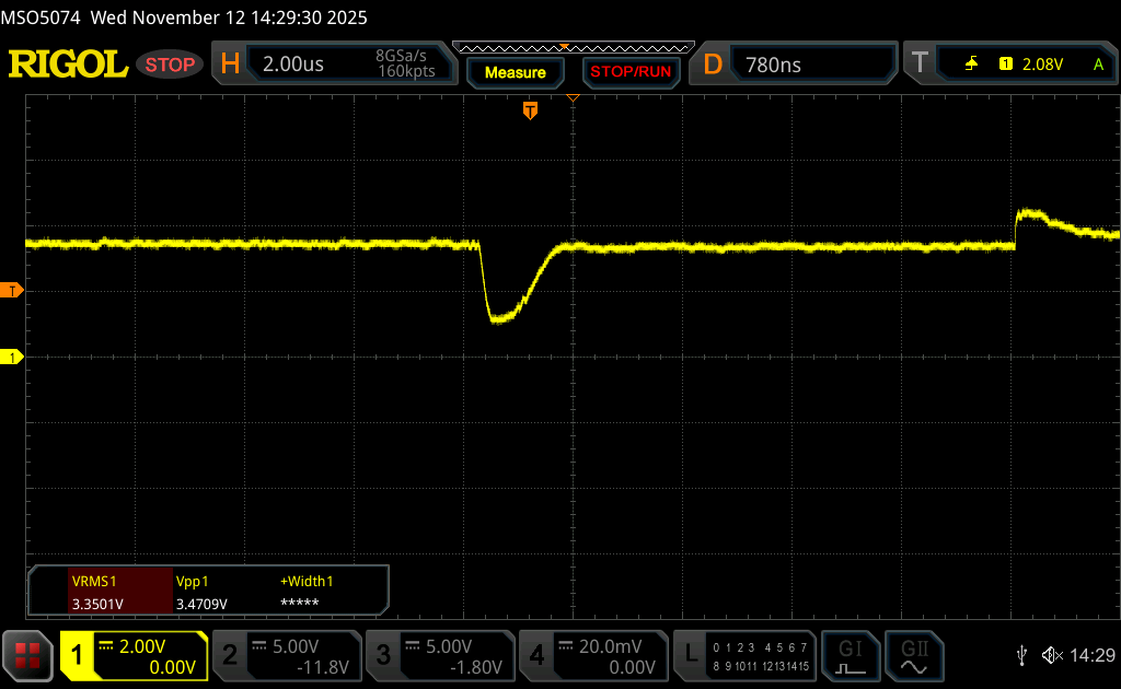

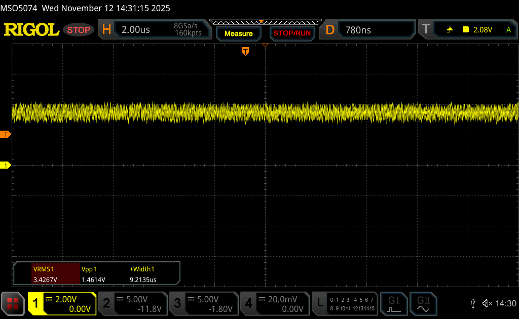

Nun zum Problem. Beim Customer Board sehe ich mit eingestöpseltem
Ethernet keine Signale auf dem RJ45 RX und auf dem Ausgang der Magnetics
nur so ein komisches Signal wie auf dem Bild. Beim Eval Board hingegen
mit genau dem gleichen Setup (ETH und LWIP auf dem STM32 nicht
initialisiert, einfach nur nRST auf HIGH) bekomme ich sofort nach dem
Einstecken des RJ45 ein sinnvolles Ethernet Signal, siehe Bilder.

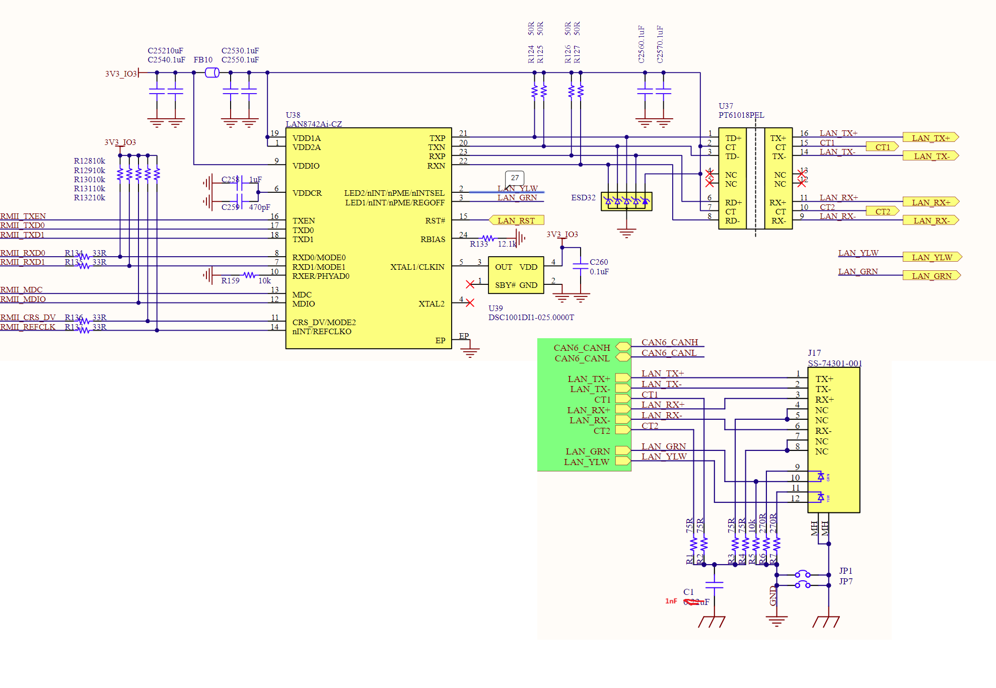

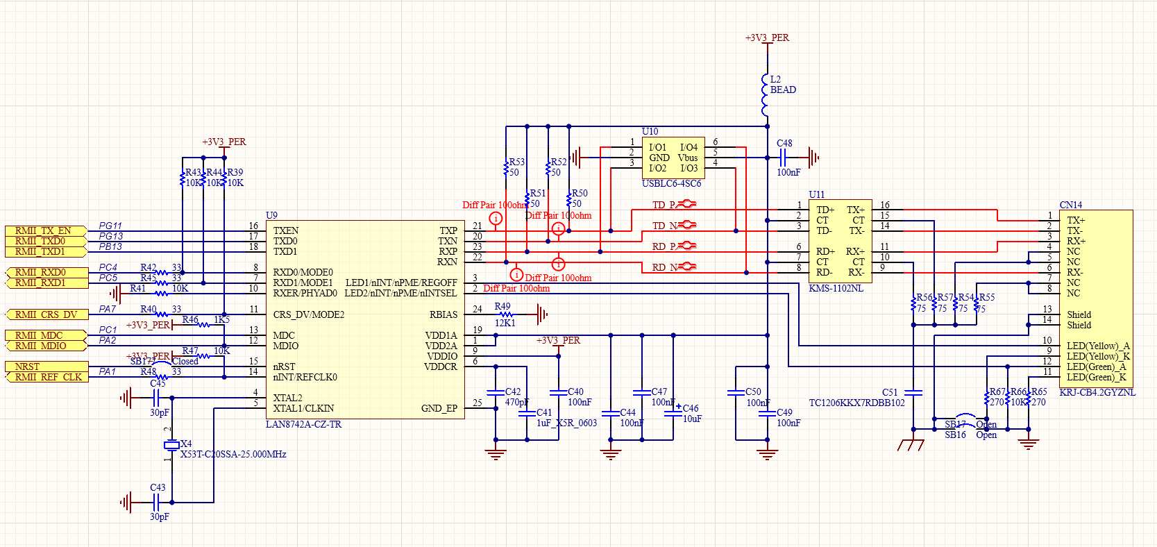

Jemand eine Idee, was genau da los ist? Ich habe mal die Schematics
verglichen und sehe soweit keine Probleme. Die 220nF von C1 wurden
bereits durch 1nF ersetzt, sowie sieht die CT Spannung stabil aus (trotz
fehlendem 10uF nach Ferrit).

von Joerg L. (Firma: 100nF 0603 X7R) (joergl)
MDIO Pullup mit 10k ist zu hochohmig,
die 1.5k auf dem 1.Schaltbild passen viel besser
von Dergute W. (derguteweka)
Moin,
Ich kenne den LAN87gedoens nicht, aber guck' doch noch mal genauer die
Leitungen zu den gruen/gelben LEDs an.
Da gibts so nen 10k Pulldown an der einen LED, ich glaub', dass sich da
dein Board und das Evalboard unterscheiden und dieser Pulldown koennte
fuer irgendeine Powerup-Konfiuration des PHYs gut sein...
Gruss
WK

Genau, ich habe noch einen 10kOhm pull-down auf LED2 angebracht, da die
REFCLK zuerst nicht funktionierte. Diese läuft nun aber wie gewollt. Die
LED1 hat auch einen 10kOhm Pull-Down und somit läuft der interne
Spannungsregler auf VDDCR mit 1.3V. Ich denke sonst von der
Konfiguration her passt alles.

von Chris K. (kathe)
Schau dir mal die Verschaltung des  U10 nochmal genauer an und
vergleichs mit dem anderen Board
