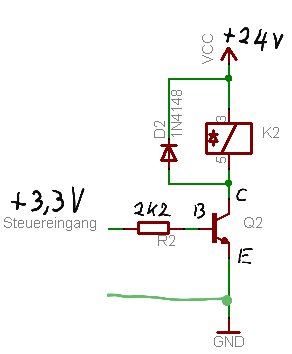

Wie viel mA braucht das 24V Relais? Liefert der 3,3V Ausgang mindestens
1mA?
Das Relais mit Freilaufdiode zwischen +24V und C, E vom 2N2222 an Gnd.
Den 3,3V Ausgang über 2k7 an B. Das sollte für ein 50mA Relais reichen.

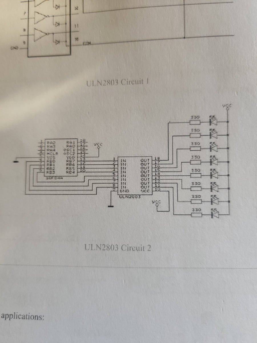

von Matthias R. (matthias_r116)
Ich habe gerade in meiner Wühlkiste einen ULN2803APG entdeckt. Ich
probiere den mal und melde mich dann wieder...
Nemopuk schrieb:
> Matthias R. schrieb:
>> Ich probiere den mal und melde mich dann wieder...
> Magst du nicht auf die Rückfragen eingehen?
> Rainer W. schrieb:
>> WIE hast du es probiert (Schaltplan)?
>> 1mA?

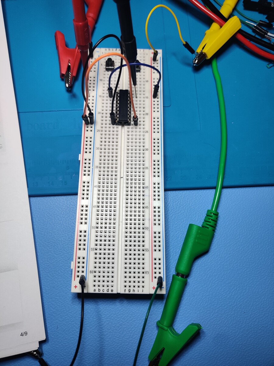

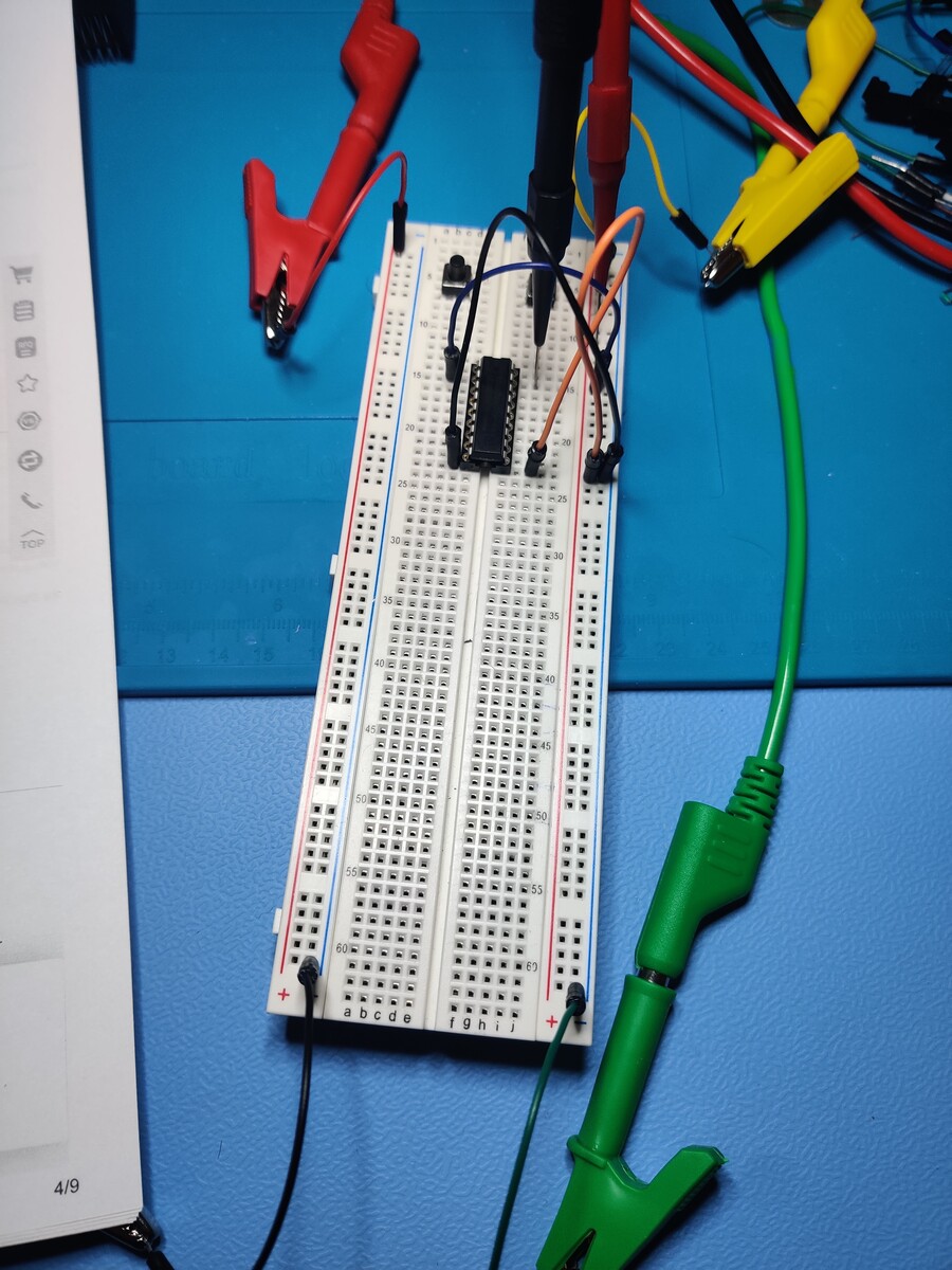

Also, der Chip geht scheinbar auch nicht...
Es geht nur, wenn er komplett an 5 Volt hängt.
Das ist die Schaltung...
Rot und Schwarz sind 24 Volt, Gelb und Grün 5 Volt.

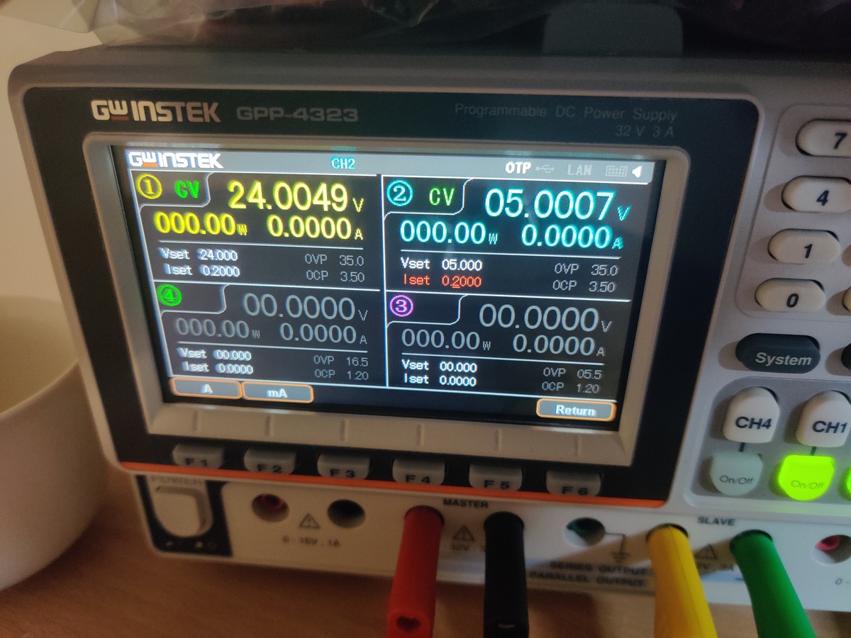

Das Problem liegt wahrscheinlich an der Spannungsversorgung durch das
Labornetzgerät? Ich kann da zwischen +5 und -24 keine Spannung messen...
von Falk B. (falk)
Vielleicht mal die Massen verbinden . . . .
Okay, danke! Mit verbundenen Massen geht das.
Das Relais zieht so 0.0068 A.
Nur für die Theorie, geht es auch irgendwie mit getrennten Massen?
von Nemopuk (nemopuk)
Sorry, aber das ist doch ein fauler Scherz! Auf den Fotos sind nur ein
Bruchteil der Verbindungen zu erkennen. Zeichne einen Schaltplan!
Ja, mit Optokoppler.

von Marcel V. (mavin)
Die Ansteuerung funktioniert auch mit dem 2N2222 wenn man ihn richtig
beschaltet (BILD)! Dafür muss man nicht unbedingt den ULN2803 einsetzen.
Aber wenn man getrennte Massen haben möchte, dann geht es nur mit einem
Optokoppler! Da dein Relais nur 7 mA benötigt, kann der
Optokoplertransistor dein Relais direkt treiben.

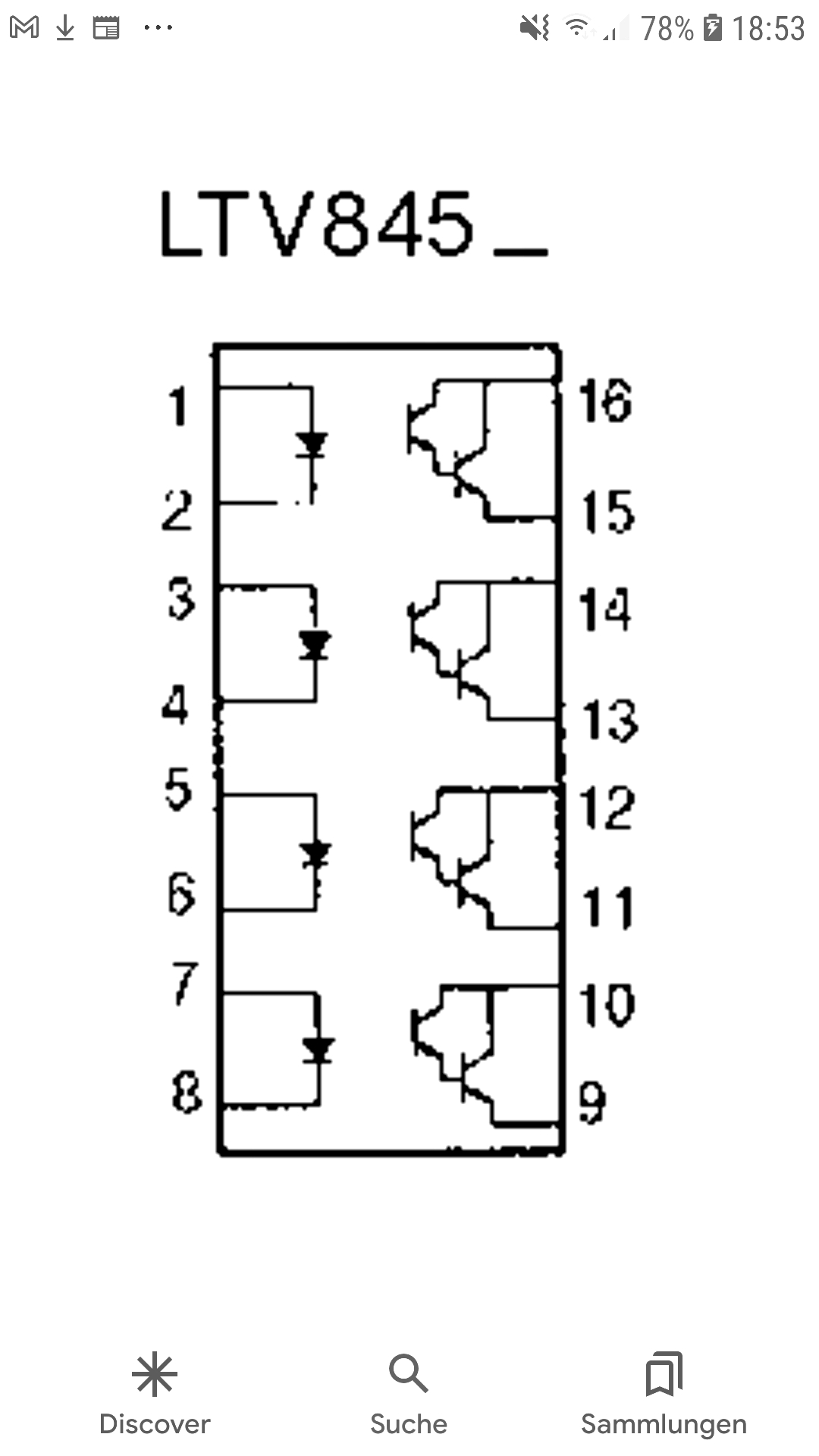

> Gibt es so einen Chip auch als Optokoppler?
Ja, es gibt den 4-fach Optokoppler PC847, aber schalte vor die
Optokoppler-LED noch einen 1k Widerstand!
von H. H. (Gast)
Mit vier Kanälen: z.B. LTV-845.
> Darf ich den Chip direkt an die CPU hängen oder muss da noch ein 10k
> Widerstand dazwischen?
Beim 2803 ist der Widerstand eingebaut, reicht bei 3V allerdings nur für
so 100mA.
Beim LTV-845 braucht man je Kanal einen Vorwiderstand für die LED.
Falk B. schrieb:
> Derjenige, der Relais mit Optokopplern ansteuern will!
Beim TE ist es aber ein Sonderfall. Er hat ja nur 3,3 Volt zum Ansteuern
zur Verfügung, seine Relaisspule benötigt aber 24 Volt. Um das Relais
also vernünftig über einen Transistor ansteuern zu können, muss er
zwangsläufig die beiden GNDs miteinander verbinden!
Wenn man das aus Gründen nicht will, dann bleibt einem nichts anderes
übrig als mit einem Optokoppler zu arbeiten!

von Jörg R. (solar77)
Marcel V. schrieb:
Nein, ist es nicht.
> Er hat ja nur 3,3 Volt zum Ansteuern zur Verfügung, seine Relaisspule
Ein noch nie dagewesener Anwendungsfall.
> Um das Relais
Der TO wusste nicht dass die GND miteinander verbunden werden mussten.
Hätte er gleich im Eröffnungspost einen Schaltplan gezeigt, oder
zumindest ein vernünftiges Foto vom Aufbau, wäre uns der Fehler sofort
aufgefallen.
Rainer W. schrieb:
> Wie lange dauert die Diskussion über die Schaltung hier jetzt schon?
Noch nicht einmal 24 Stunden! Jetzt muss der TE noch zwei Stück von den
LTV845 bestellen und auf seinem Steckbrett ausprobieren. Danach kann er
einen Schaltplan aufmalen und hier präsentieren und auch mal berichten,
ob alles gut geklappt hat! Es kann also noch einige Tage dauern bis
alles fertig ist.
man beachte das angehängte Foto und vorherigen Beiträge zum ULN2803

Ich glaube, er wollte 8 Stück in einem IC haben
von Klaus F. (klaus27f)
Ich sehe ein Foto.
Keine Schaltung.

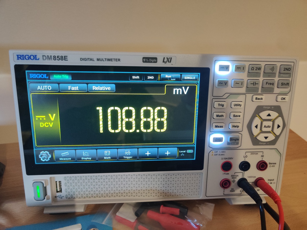

von Rainer W. (rawi)
Wo hast du diesen Wert gemessen und was soll die Aussage dieses Photos
sein?

von Jobst M. (jobstens-de)
Mich würde mal interessieren, was der TO mit dem nicht angeschlossenem
Minuspol gemacht hat - der muss dann doch einfach in der Luft gehangen
haben!?
Also einfach eine(!) Leitung in die Spannungsversorgung gesteckt und
