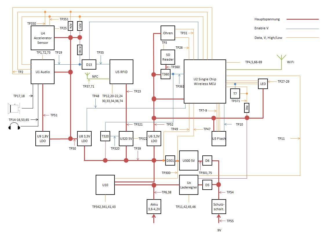

Jetzt hab ich im Internet so nen Blockdiagramm gefunden. Leider kann ich
nicht sagen ob das stimmt für die Toniebox.
Vielleicht kann mir hier aber jemand helfen um den Fehler durch die
Messpunkte zu finden.

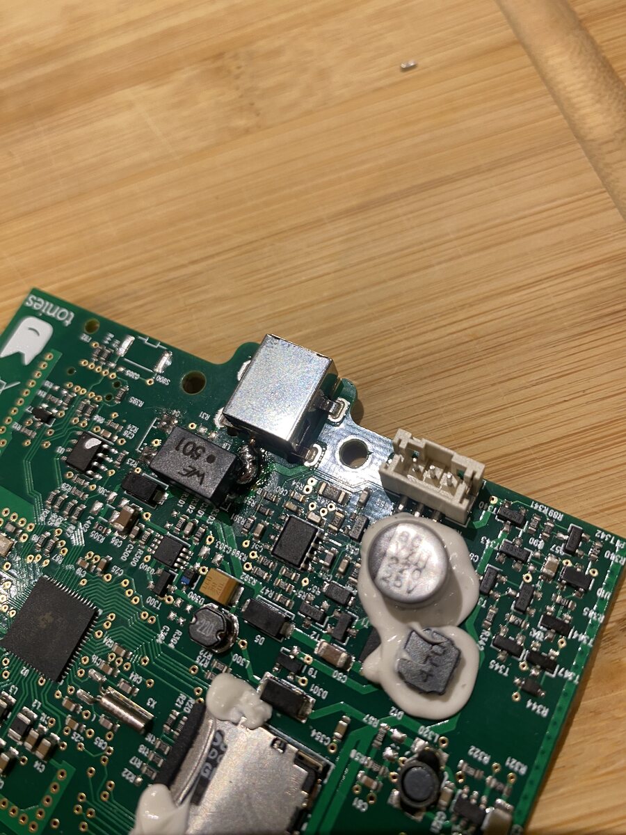

Ich muss noch dazu sagen das ich den Linefilter nicht sauber ausgelötet
habe. Hier hab ich unten links die Leiterbahn beschädigt, sodass ich
hier nichts mehr anlöten konnte. Diese hab ich kurzerhand auf die 9V
Plus vom Netzteil gelötet ich hoffe das passt so.

das Blockdiagramm sollte grundsätzlich stimmen. Du kannst entlang der
Stecke an Testpunkten die Spannung messen können und so feststellen, an
welcher Stelle die Spannung einbricht/nicht messbar ist.
Versuch einmal, ohne den Akku nur mit Netzteil die Spannung an TP 54,
TP301,75 und TP 300 bzw. an der Diode D300 zu messen. So sollte messbar
sein, ob an dem Spannungsregler U500 noch eine Spannung anliegt und
diese auf 5V geregelt wird.

Hier meine Messergebnisse:
TP54: 9,06V
TP301: 9,04V
TP75: 9,04V
TP300: fängt mit 8,4V an und pendelt sich bei 7,96V ein
D300: 7,97V
Ich vermute du meinst den Spannungsregler U300 oder?

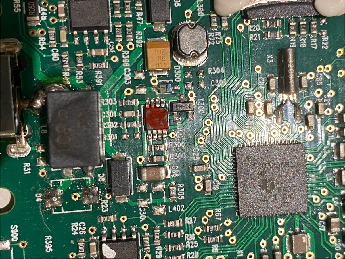

Wenn ich mir das so richtig anschaue würd ich dann sagen das der U300
ein Treffer hat weil er nicht auf 5V regelt? Seh ich das richtig?
Ist es das rot markierte Bauteil?

von Bastian K. (b0b45)
Hallo Felix,
bei dem Schaltregler U300 handelt es sich um ein LM3485:
https://www.ti.com/lit/ds/symlink/lm3485.pdf?ts=1763007290162
Der Regler selbst kann bis 35V ab, daher stehen die Chancen gut, dass
das IC selbst nicht kaputt ist, wohl aber eines der umliegenden
Bauteile. Was für ein Netzteil wurde versehentlich angeschlossen?
Misst du über den gelben Tantalkondensator auch die 7,96V? Der
Kondensator ist nur auf 6.3V ausgelegt, wenn ich das richtig auf dem
Bild erkenne. Da könnte schon ein defekt vorliegen.
Du kannst die Feedback Widerstände R302 und R303 mal messen, so erhalten
wir die Größe der Soll-Ausgangsspannung.
So wie ich die Beschreibung auf der GitHub Seite verstehe, wird wohl die
Ausgangsspannung hinter dem Regler überwacht, wenn die nicht stimmt,
scheint die Box nicht zu starten.
(https://github.com/toniebox-reverse-engineering/toniebox-pcb)

von Harald K. (kirnbichler)
Felix schrieb:
> R302: 27,14 kiloohm
> R303: 25,36 kiloohm
Die muss man nicht messen, die sind beschriftet.
Dein Bild zeigt das deutlich, aber es reicht (mir) nicht aus, um die
Beschriftung sicher abzulesen.
Ich tippe auf
R302: 01D - 100 kΩ (EIA-96)
R303: 333 -  33 kΩ
(Ohne Gewähr)
Wenn ich das Datenblatt richtig verstehe, müsste das exakt 5V ergeben:
VOUT = 1.242 × (R1 + R2) / R2
Also
1.242 * (100000 + 33000) / 33000 = 5.006
