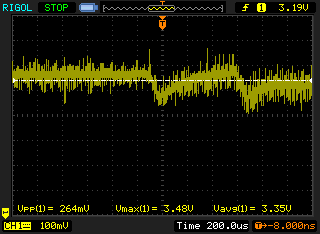

Aber, je nach Anzahl der leuchtenden LEDs gibt der Lautsprecher auch
ungewollt Töne aus.
Dabei scheint es vor allem bei geringer Last zu Knackgeräuschen zu
kommen.

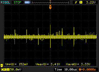

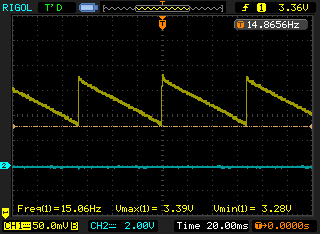

Und schaue ich mir die Vcc Leitung an, ist die alles andere als eine
Linie. Zum Einen treten periodisch hochfrequente Störungen auf (die man
nicht hört) und zum anderen bricht die Spannung immer wieder kurz ein
(was man hört). Beides in voltage-leds-off.png zu sehen.

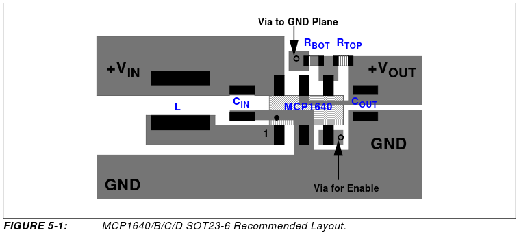

Beim Layout und den Werten für den MCP1640 habe ich mich so weit wie
möglich an den empfohlenen Werten des Datenblattes orientiert. Aber
schon bevor ich den STM drauf gelötet hatte, habe ich die Spannung
kontrolliert und war von den minimal und maximal Werten überrascht
(step-up-no-load.png).

von Rainer W. (rawi)
> Linie.

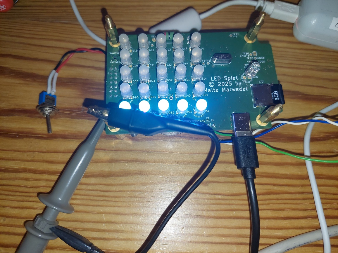

Wo hast du das Signal genau gemessen und wie hast du es abgegriffen
(Tastkopf, Massefeder)?
Haben die Spikes eine bestimmte Frequenz oder ist das Rauschen?
Die Spannungseinbrüche sind nicht sooh dramatisch. Was sagt das PSSR von
deinem U100. Wie sieht VDDA gegen GNDA aus?
Störungen bei "geringer Last" deuten auf lückenden Betrieb des Wandlers.
Trigger auf die Knackgeräusche am Lautsprecher und verfolge die
Störsignale nach vorne bis Dac1 und zu den Versorgungsspannungen. Treten
die Knackgeräusche auch auf, wenn du die Schaltung aus einem
Labornetzteil speist?
Treten die Störungen auch auf, wenn du den Verstärkereingang nicht mit
Dac1 verbindest sondern auf GNDA legst?

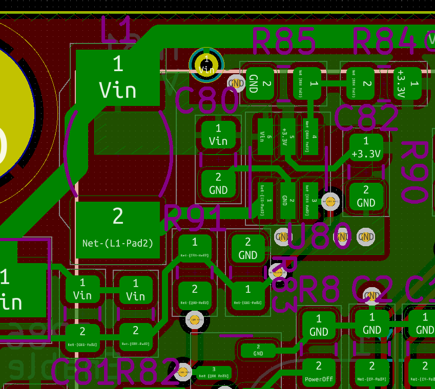

Leider hat sich das nicht auch in der Qualität des Layouts
niedergeschlagen. Den eines ist offensichtlich zu erkennen: im
Layoutvorschlag aus dem DB sind keine Thermals.
Aus der Praxis: es ist eine überaus schlechte Idee, Schaltregler einfach
mit dünnen Leitungen zu verbinden und dann hinterher Kupfer zu fluten.
Und: Leitungen, auf denen Strom fließt (alles, was zu Cin, L, und Cout
führt) müssen "so breit und kurz wie möglich" ausgeführt werden.
Malte _. schrieb:
> habe ich die Spannung kontrolliert und war von den minimal und maximal
> Werten überrascht (step-up-no-load.png).
Sieht gut aus. Der MCP1640 und der MC1640C gehen dann ohne Last dann
einfach in den "Pulse-Skip" Betrieb und laden den Ausgangskondensator
nur ab&zu nach, wenn er durch den FB-Spannungsteiler ein wenig entladen
wurde. Das ist dort in der AN1337 dann auch beschrieben:
- https://ww1.microchip.com/downloads/en/Appnotes/01337A.pdf
Abhilfe: probiers mal mit dem MC1640B oder dem MC1640D, die haben den
Pulse-Skip Modus nicht, dafür aber einen schlechteren Wirkungsgrad bei
geringer Last.
Tastkopf, ich habe mal ein Foto angehängt.
Ich würde die als periodisch alle 15µs betrachten, das wären 66kHz und
damit nicht so weit von der Resonanzfrequenz des AVcc Filters entfernt.
Loco M. schrieb:
> Das Verhalten bei PWM und PFM Mode ist im Diagramm 2-21 des
> MCP1640/B/C/D Datenblatt (DS20002234D-page 8) schön dargestellt.
Danke für den Hinweis. Demnach liegen die Werten von Vpp=152mV im
Rahmen. Im Datenblatt sind es sogar eher 250mV bei 1 auf 75mA
Lastwechsel.

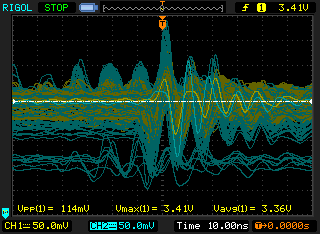

Nachdem ich dachte dass es da keinen Unterschied gibt, habe ich die mal
gegeneinader gemessen (siehe Anhang, Gelb Vcc, Blau AVCC gegen GND).
Demnach sieht mir Avcc sogar noch schlechter aus. Ich würde den Filter
jetzt fast lieber entfernen?
Lu schrieb:
> Dicke Masseverbindungen sind auch
> oft nützlich.
Ich hoffe ich lerne dazu, im Hobby Bereich habe ich dann nicht so viele
Lerniterationen (man hat ja auch noch andere Beschäftigungen). Ich sehe
das Beispiel im Datenblatt und versuche es nachzubilden weil ich gelesen
habe dass alles andere bei Schaltregern potentiell unerwartet schief
geht. Aber 1:1 klappt das nicht, da ich größere handlötbare Bauteile
verwende. Und da meine Massefläche nur auf der Top-Layer liegt, die
Bauteile aber auf Bottom, wollte ich eben eine bessere Anbindung
erreichen und habe 3 Vias gesetzt. Angenommen es wäre eine 4-Lagen
Platine, dann müsste ich doch auch irgendwie per Vias auf die innen
liegenden VCC und Masseflächen kommen?
von Mani W. (e-doc)
Schaut irgendwie aus wie eine Schleife...
Ich sehe dort eine ziemlich große Leiterschleife, die als
Magnetfeldsonde fungiert und magnetische Felder, verursacht bspw. durch
Ströme in der Umgebung, empfängt.
> Ich würde die als periodisch alle 15µs betrachten, das wären 66kHz ...
Schaltfrequenz des Wandlers?
von Malte _. (malte) Benutzerseite
Ok, das war von der Perspektive her ungünstig fotografiert. Ist der Pin
Header von J1.
Immer noch ungünstig: ein beliebiger Massepunkt und eine elendig lange
Krokoklemmenmasseschleife.
Mach einfach mal einen kleinen Test: lass deine Masseklemme, wo sie
grade ist, und damnn taste mit dem Tastkopf andere Massepunkte ab. Gerne
auch mal die Tastkopfspitze direkt auf die angeklemmte Krokoklemme
halten. Ja richtig: "Masse gegen Masse" messen. Du würdest eine gerade
Linie auf dem Oszi direkt auf dem 0V-Strich erwarten, stimmts? Was
siehst du stattdessen?
Für solche Messungen nimmt man eine "Massefeder" und die richtige
"Masse", die zum jeweiligen Messpunkt gehört:
https://www.digikey.de/de/products/detail/cal-test-electronics/CT3668/5029188
https://www.elektroniknet.de/messen-testen/oszilloskope/das-geht-auch-mit-dem-oszilloskop.168702.html
: Bearbeitet durch Moderator
Das ändert aber nichts an der riesigen Leiterschleife.
Bei deinem Tastkopf sollte als Zubehör eigentlich eine Massefeder dabei
sein.
von Mani W. (e-doc)
Lothar M. schrieb:
> Gerne
So haben wir früher(tm) 27 und 40MHz Sender auf Maximum gestellt,
die Schleife wurde über den Ferritstab gelegt...
Die Sender waren für Torantriebe von Chamberlain...
Danke für den Hinweis, stimmt, die "Störungen" sehen bei der Messung an
der Krokoklemme genau so aus. Danke für die Links, dort stand man soll
besser mit 1:1 am Tastkopf messen. Damit sieht es gleich aus, aber die
"Störungen" sind nur noch 1:10 so groß. Somit tue ich die hochfrequenten
Signale mal als Messfehler ab. Einen Funktionsgenerator um wie
beschrieben PSSR zu messen habe ich leider nicht. Und hörbar sind die
niederfrequenten durch den PFM Mode, wo sich der Chip auch so verhält
wie er soll.
> sein.
Eine Massefeder war leider weder beim Oszilloskop noch bei einer
nachgekauften Probe dabei. Setze ich für die nächste Bestellung mit auf
die Liste.
