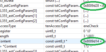

typedef struct tstConfigParam {
    uint8_t Register;
    uint8_t Length;
    const uint8_t * Content;
} tstConfigParam;
tstConfigParam MyParamList[] = {
 /*0*/ { 0x23, 4, "abcd"},
 /*1*/ { 0x45, 6, "efghij"},
 /*2*/ { 0x67, 2, .Content = (const uint8_t[]){0x55, 0x66}}

Ja, exakt, da steht z.B. für einen ADXL355-Sensor folgendes:
/*! register values */
#define ADXL355_DEVID_AD_VALUE       (0xAD) //Analog Devices ID
#define ADXL355_DEVID_MST_VALUE      (0x1D) //Analog Devices MEMS ID
#define ADXL355_PARTID_VALUE         (0xED) //Device ID 0xED (355 octal)
Für andere Geräte steht da natürlich ganz was anderes. Und in dem
Beispiel muss im Flash zum Schluss eine Zeichenkette "AD 1D ED" stehen.
In der Liste ein Zeiger auf diese 3 Bytes.
Harald K. schrieb:
> Und auf die Weise lässt sich des Threadstarters Problem dann doch lösen:
Ja und nein, genau sowas wollte ich ja gerade vermeiden. Damit habe ich
viele Zeilen Code mit Inhalt verteilt über unterschiedliche Sektionen.
Dadurch schleichen sich ganz schnell Copy n Paste Fehler ein. Ja bei
kleinen Listen mag das schleichen, aber wenn da über 50 Zeilen stehen,
blickt da keiner mehr durch. In dem Beispiel von oben mit dem ADXL355
ist das ein Einzeiler:
{ADXL355_ADDR_DEVID_AD,   3, .Content = (const uint8_t[]){ADXL355_DEVID_AD_VALUE, ADXL355_DEVID_MST_VALUE, ADXL355_PARTID_VALUE}},
TLDR:
Mit dem Cast "const uint8_t[]" funktioniert es genau wie gewünscht. Auf
dem Bild sieht man, das die Liste im Flash steht, der Zeiger demzufolge
auch. Und auch die Daten stehen im Flash. Wahlweise kann der Zeiger auch
auf den Ram zeigen, und auch das geht.
Gelöst
