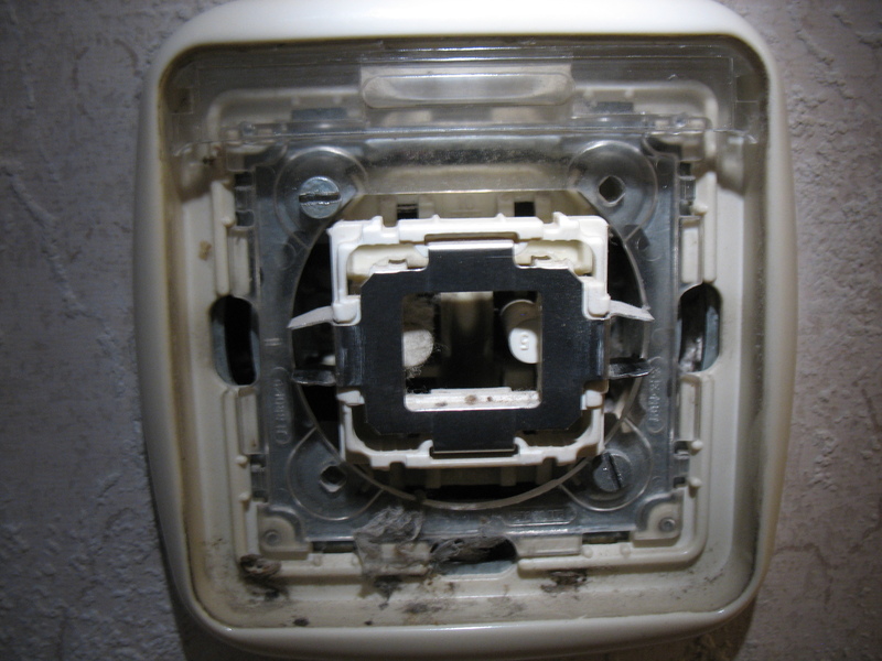

bei Bekannten sollte ich die Glimmlampe in einem Lichtschalter wechseln.
Der Lichtschalter ist von Jung und schon etwas älter. Der alte Einsatz
fehlt leider.
Ich hatte jetzt einen Einsatz mit Glimmlampe besorgt, der zum
Schaltertyp Jung 506U passt. Das ist der Typ des Schalters selbst. Doch
leider scheint dieser Einsatz nicht zur Abdeckung zu passen.
Wenn ich den Einsatz rein mache, ist die Glimmlampe mittig am Schalter
positioniert. Was aber benötigt wird ist, dass die Lampe oben am Rand
liegt.
Weiß jemand, wie diese Schalterserie heißt und welcher Einsatz für die
Glimmlampe benötigt wird?
Vielen Dank und Grüße
Joni

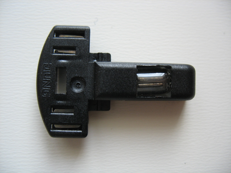

von Michael B. (laberkopp)
Joni schrieb:
> Was aber benötigt wird ist, dass die Lampe oben am Rand liegt
Lampe mit Draht, in Klemmen eingeklemmt.

Meine Bekannten meinten, da sein so ein Einsatz drin gewesen. Leider
haben sie den verloren. Der Vorteil von so einem Einsatz ist halt auch,
dass das ein bisschen sicherer ist mit dem Kunststoff drum herum als ein
frei reinverdrahtetes Lämpchen.

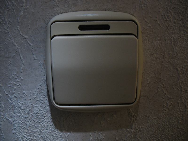

Der Schalter ist von der Fa. JUNG.
Die Serie stammt aus den 90ern.
von Chris K. (kathe)
Abdeckung Jung Topline

Du schreibst doch selber dass es angeblich der Typ 506U ist, welcher der
Typ vom Schalter wäre? Dann sollte das auch passen, oder du hast einen
falschen Einsatz bekommen oder falsch eingebaut. Man sieht doch deutlich
dass da ein LichtleichtPlastik oben am Rahmen ist, welche das Licht zur
offenen Anzeigeplastik leitet, die Lampe muß nur dorthin ihren
Lichtkegel bringen, also nur 2 Möglichkeiten, falscher Einsatz oder
falsch eingebaut. Leuchtet die Lampe überhaupt auch ohne Abdeckung? Mei
o mei
von Torsten B. (butterbrotstern)
Meine Glaskugel meint: Jung Topline evtl. Topline Wippe TL 990e
Zwei verfügbare Glimmlampen:
JUNG Art.-Nr. 90: Dies ist eine gängige Glimmlampe für 230 V
Wechselspannung mit 1,1 mA Stromstärke. EAN/GTIN: 4011377144255 7,44
Euro
https://www.jung-group.com/de-DE/p/Glimmlampe-230-V-1-1-mA-weiss/90
für Wippschalter Art.-Nrn.: 506 U, 507 U, 502 U, 806 W, 807 W, 802 W,
806 NAW, 606 W, 607 W, 602 W, 606 NAW
für Wipp-Kontrollschalter Art.-Nrn.: 506 KOU, 502 KOU, 806 KOW, 802 KOW,
606 KOW, 602 KOW
für Taster Art.-Nrn.: 531 U, 533 U, 534 U, 831 W, 833 W, 834 W, 631 W,
633 W, 634 W
für Heizungsschalter Art.-Nrn.: 806 HW, 802 HW, 606 HW, 602 HW
Bei Verwendung mit 534 U und K 534 EU auf einheitliche
Spannungspotentiale und Stromkreise achten.
mittlere Brenndauer ca. 35 000 Std.
JUNG Art.-Nr. 95: Eine weitere häufige Variante für 230 V, jedoch mit
einer geringeren Stromstärke von 0,5 mA. EAN/GTIN: 4011377367104  4,27
https://www.jung-group.com/de-DE/p/Glimmlampe-230-V-0-5-mA-weiss/95
Neben den klassischen Glimmlampen (Art.-Nr. 90 und 95) sind folgende
Varianten erhältlich:
LED-Lampen: JUNG bietet moderne LED-Module an, die eine längere
Lebensdauer und einen geringeren Energieverbrauch als Glimmlampen haben.
Diese sind in verschiedenen Lichtfarben erhältlich:
Weiß (z.B. Art.-Nr. 90-LEDW)
Rot (z.B. Art.-Nr. 90-LEDRT)
Blau (z.B. Art.-Nr. 90-LEDBL)
Grün (z.B. Art.-Nr. 90-LEDGN)
Glühlampen für Kleinspannung: Für spezielle Anwendungen, die mit
Niederspannung (z.B. 12 V oder 24 V) betrieben werden, gibt es auch
passende Glühlampen, wie die Art.-Nr. 96-24 für 24 V.
> Was aber benötigt wird ist, dass die Lampe oben am Rand liegt.
Diese Lampen werden als "Steck-Glimmlampen" bezeichnet, da sie einfach
in die dafür vorgesehene Fassung im Schaltereinsatz (nicht in der Wippe
selbst) eingesteckt werden. Die Wippe (wie die TL 990e) verfügt über
einen _Lichtleiter,_ der das Licht der Glimmlampe in die waagerechte
Leiste leitet.

von Thomas R. (thomasr)
Ich verstehe die Frage nicht? Natürlich ist die Glimmlampe mittig im
Schalter, der Lichtleiter in der Wippe bringt ihr Licht dann nach oben
zum Leuchtfeld. Dafür sind die stärkeren 1mA Versionen gedacht (die
relativ schnell "ausbrennen")
von Joni (jonquil)
Guten Abend,
jetzt will ich kurz meine neuesten Erkenntnisse mitteilen.
Es gibt diesen Einsatz mit Glimmlampe nicht nur in schwarz sondern auch
mit transparentem Kunststoff. Das Licht der Glimmlampe straht so,
zumindest teilweise, auch nach oben ab, wo es dann durch das Fensterchen
zu sehen ist.
Das hat oben auch schon Torsten B. geschrieben
(https://www.jung-group.com/de-DE/p/Glimmlampe-230-V-0-5-mA-weiss/95),
leider habe ich das nicht gleich verstanden.
Diesen Einsatz werde ich jetzt besorgen und dann funktioniert der
Schalter wie gewohnt.
