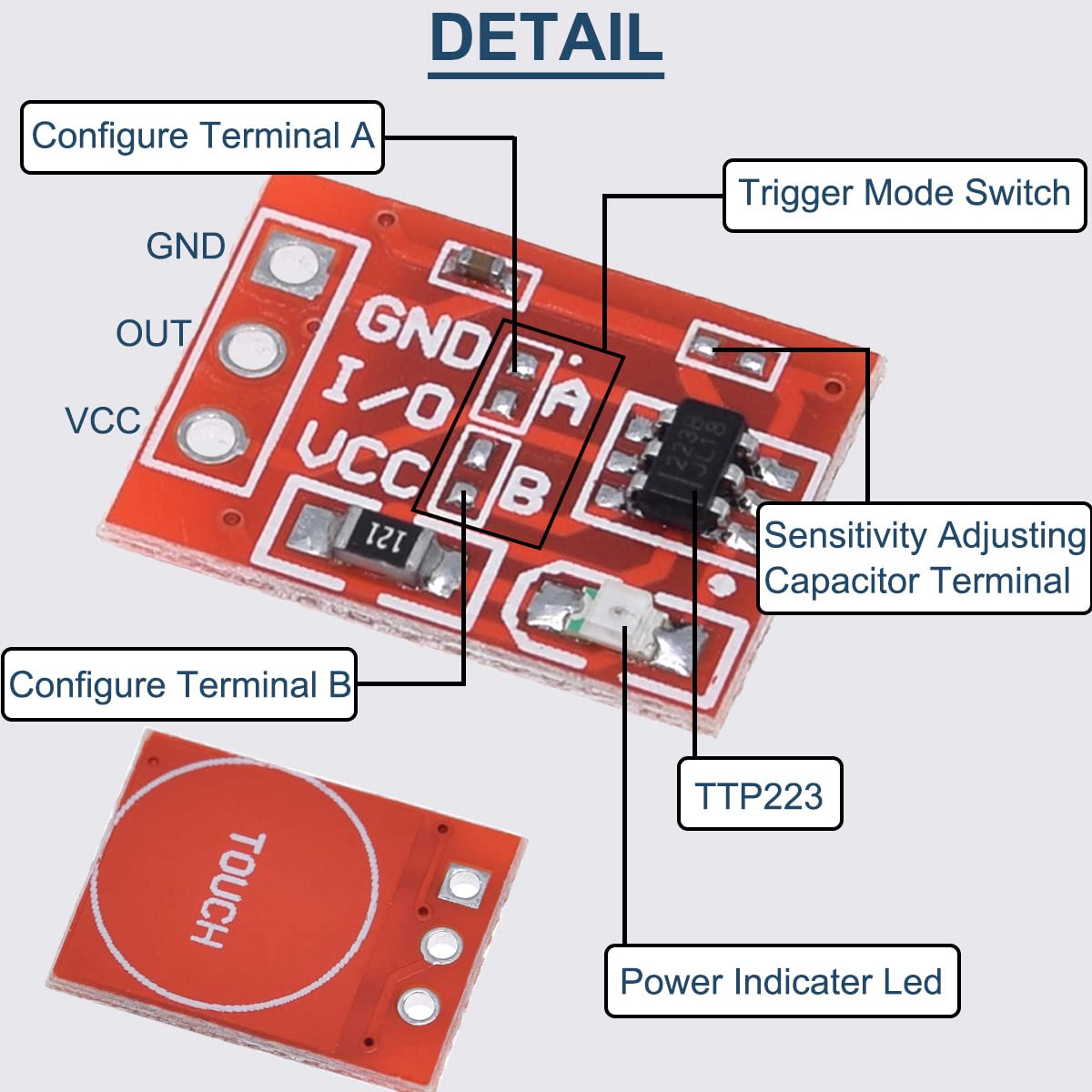

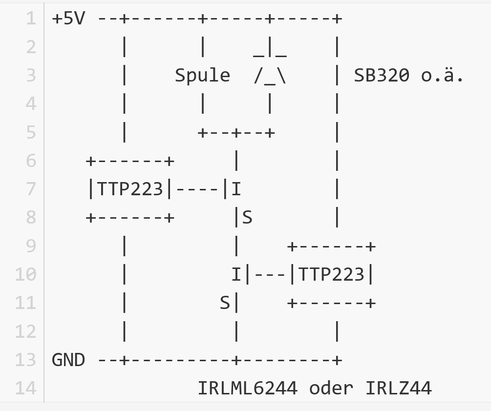

Für mein Projekt möchte ich mittels 2 Stk ttp223 Touch Sensoren (siehe
Anhang) 2 Stk 5V DC Spulen schalten. Die Sensoren werden vom selben 5V
DC Netzteil betrieben, sind als Taster konfiguriert, geben ein HIGH
Signal aus und haben einen maximalen Schaltstrom von 8mA. Die Spulen
ziehen dauerhaft 3,6A, der Anlaufstrom wird demnach höher ausfallen.
Hier liegt die erste Hürde.
Auf der Suche nach einer Lösung bin ich über Transisotoren und Mosfets
gestoßen, wobei mein erster Ansatz ein 5V Relais gewesen wäre. Nicht nur
wegen der galvanischen Trennung, sondern auch wegen der Schaltleistung.
Bin aber der Meinung, dass die 8mA für die Relais Spule zu gering sein
könnten und ich das Signal verstärken muss.

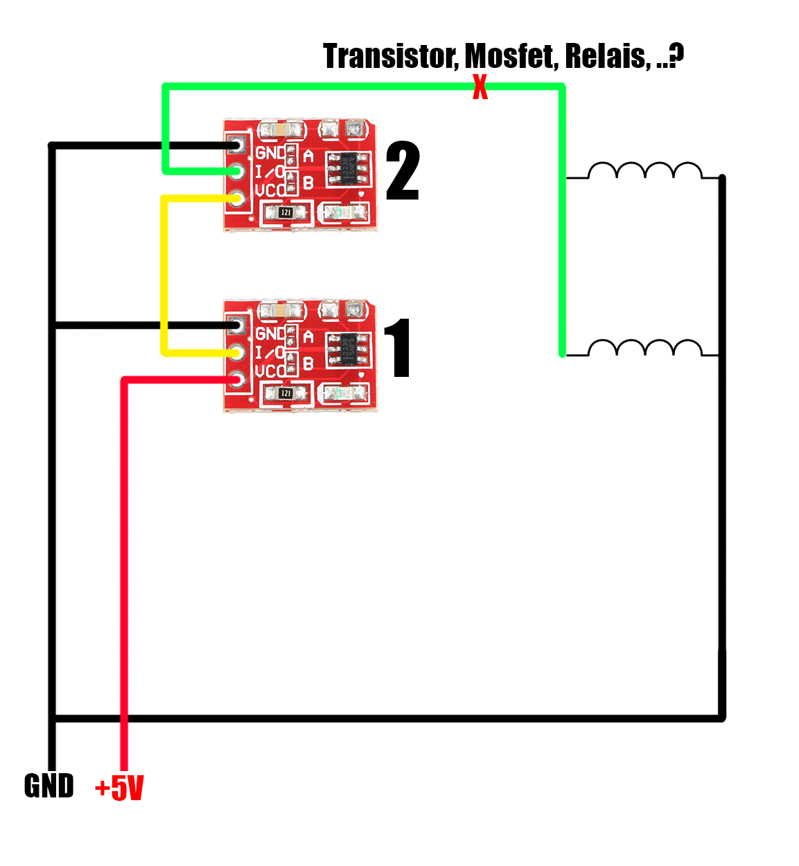

Des weiteren sollen die Spulen nur bei gleichzeitigem Betätigen der
Sensoren schalten. Die Sensoren in Serie zu schalten hat im Probeaufbau
funktioniert, jedoch ohne Last am zweiten Sensor und nur noch 3,8V am
Ausgang. Dies könnte man vielleicht durch einen Transistor am Ausgang
des ersten Sensors kompensieren. Als andere Möglichkeit könnte
vielleicht ein UND Gatter helfen.

Hallo Philipp, aus deiner Prosa werde ich so recht nicht schlau. Kannst
du dein Vorhaben in eine kleine Skizze packen, was, wie, wo geschaltet
werden soll? Stift und Papier reicht. Beim Einstellen des Fotos bitte
die Bildformate beachten!

Der TO hat 2 Touchsensoren TPP223 mit denen er 2 Spulen einschalten
möchte. Die Spulen sollen aber nur eingeschaltet werden wenn beide
Sensoren gleichzeitig betätigt werden, also eine UND-Verknüpfung.
Die TPP223 liefern max. 8mA, geschaltet werden sollen 3,6A je Sensor.
Als Mosfet kommt z.B. der IRLZ44 in Frage.
Die Und-Verknüpfung lässt sich mit Dioden, Transistoren, IC (40xx) oder
auch Relais lösen.

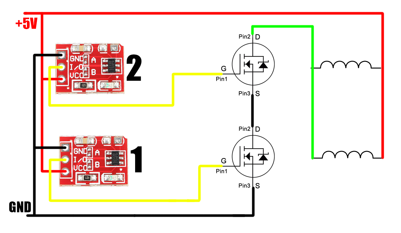

von Michael B. (laberkopp)
Philipp schrieb:
> Die Sensoren in Serie zu schalten hat im Probeaufbau funktioniert
Nein nein.
Deine Spulen per MOSFET zu schalten ist schon ok, Spulen haben keinen
relevant erhöhten Anlaufstrom.
Du kannst nicht die Sensoren in Reihe schalten, aber die MOSFETs.
+5V --+------+-----+-----+
      |      |    _|_    |
      |    Spule  /_\    | SB320 o.ä.
   |TTP223|----|I        |
   +------+     |S       |
      |         I|---|TTP223|
      |        S|    +------+
GND --+---------+--------+
             IRLML6244 oder IRLZ44

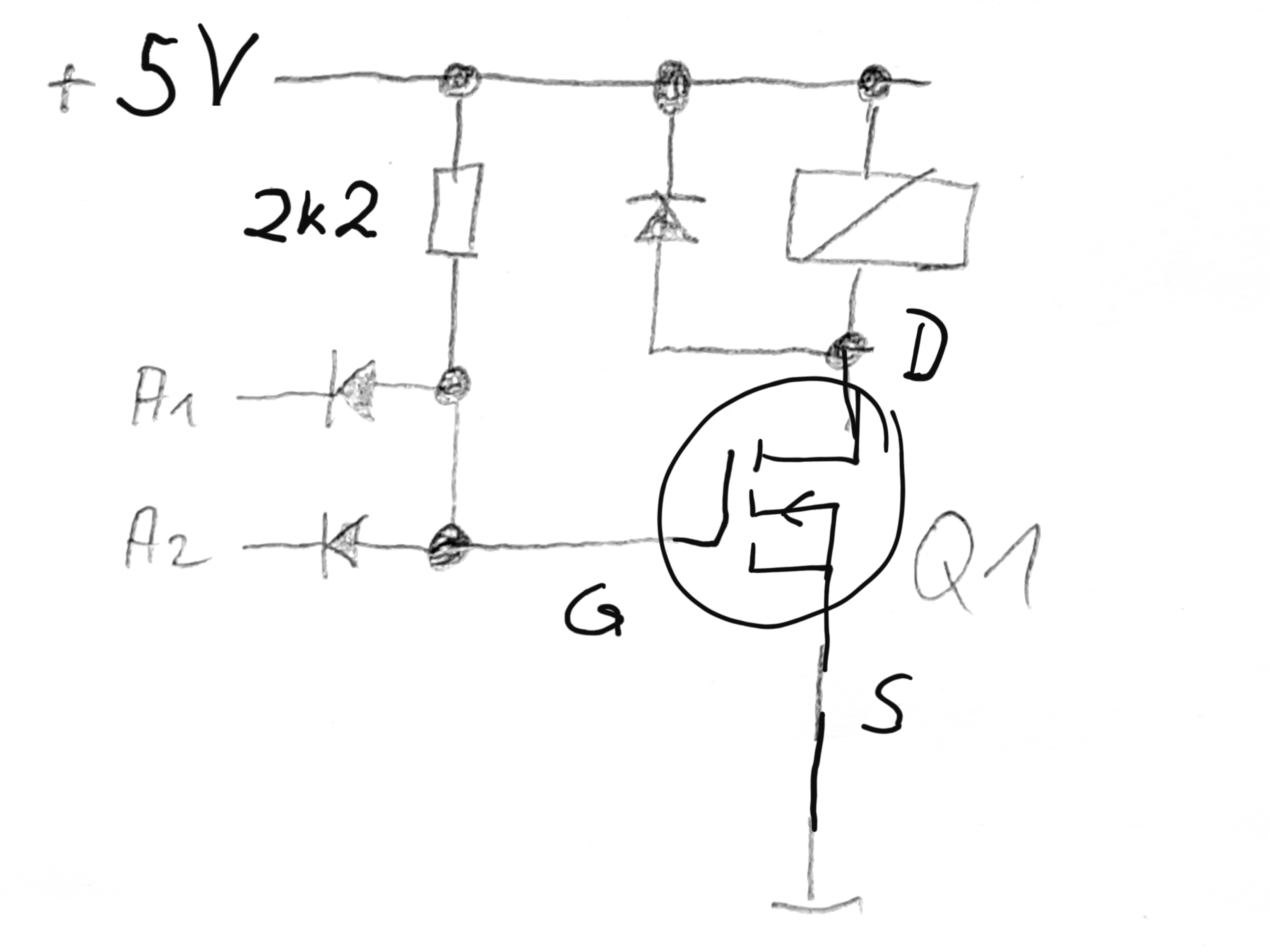

Falls man für die Schaltung nur einen einzigen N-MOSFET einsetzen
möchte, dann könnte man aus zwei Dioden eine UND-Verknüpfung
realisieren.
Beitrag #7965866 wurde von einem Moderator gelöscht.
Beitrag #7965873 wurde von einem Moderator gelöscht.
von Jörg R. (solar77)
> realisieren.
Genau so.
https://www.mikrocontroller.net/attachment/682878/20251113_205430.jpg
Für die Dioden würde ich 1N5817 nehmen.

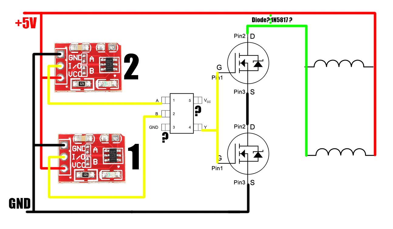

Hallo zusammen!
Ich heiße Philipp, bin neu hier und hoffe mit meinem Anliegen hier
richtig zu sein. Mein Wissen über Schaltungen ist begrenzt, also geht
bitte nicht all zu hart mit mir ins Gericht :)
Für mein Projekt möchte ich mittels 2 Stk ttp223 Touch Sensoren in UND
Konfiguration 2 Stk 5V DC Spulen gleichzeitig schalten. Die Sensoren
sind als Taster konfiguriert, geben ein HIGH Signal aus und haben einen
maximalen Schaltstrom von 8mA. Die Spulen ziehen zusammen dauerhaft
3,6A. Hierfür wären MOSFETs angedacht.
Das Thema wurde bereits (in der flaschen Kategorie) gepostet und es
wurden einige nützliche Ansätze vorgeschlagen.

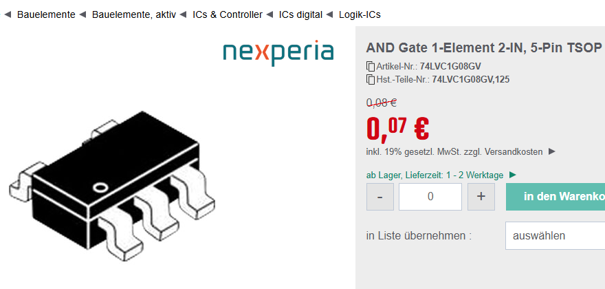

Für die Umsetzung der UND Schaltung wurden UND-Gatter, Dioden, 2 MOSFET
in Reihe, und eine JZK F5305S Schaltsteuerplatine vorgeschlagen.
Philipp schrieb:
> frage ich mich, ob da etwas sinnvolles dabei ist,
Dem ersten Bild fehlt noch eine Freilauf Diode parallel zu den beiden
Spulen, so wie im 2. angedacht, im 3. vorhanden und im 4. gezeigt,
ansonsten ist es ok.
