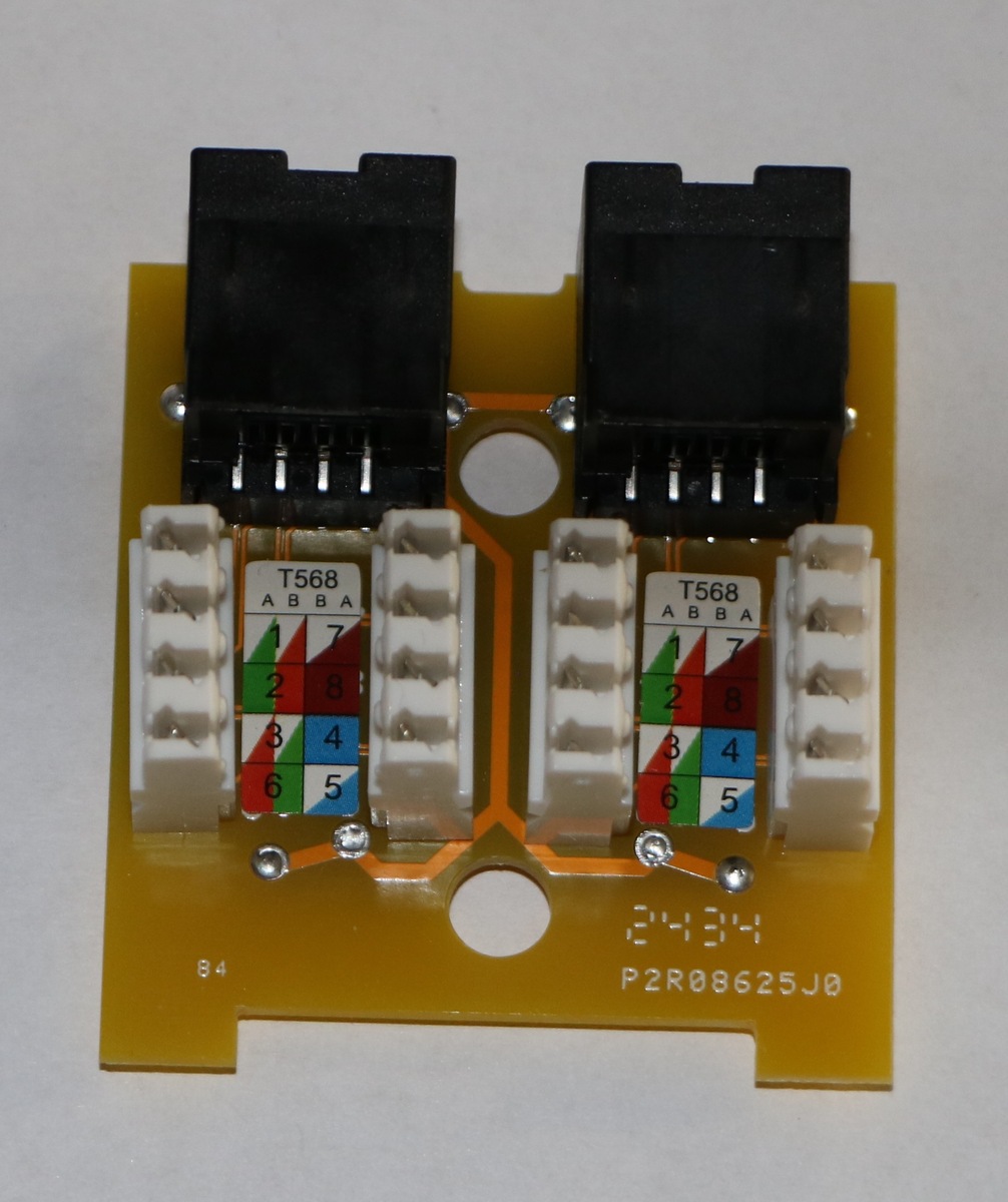

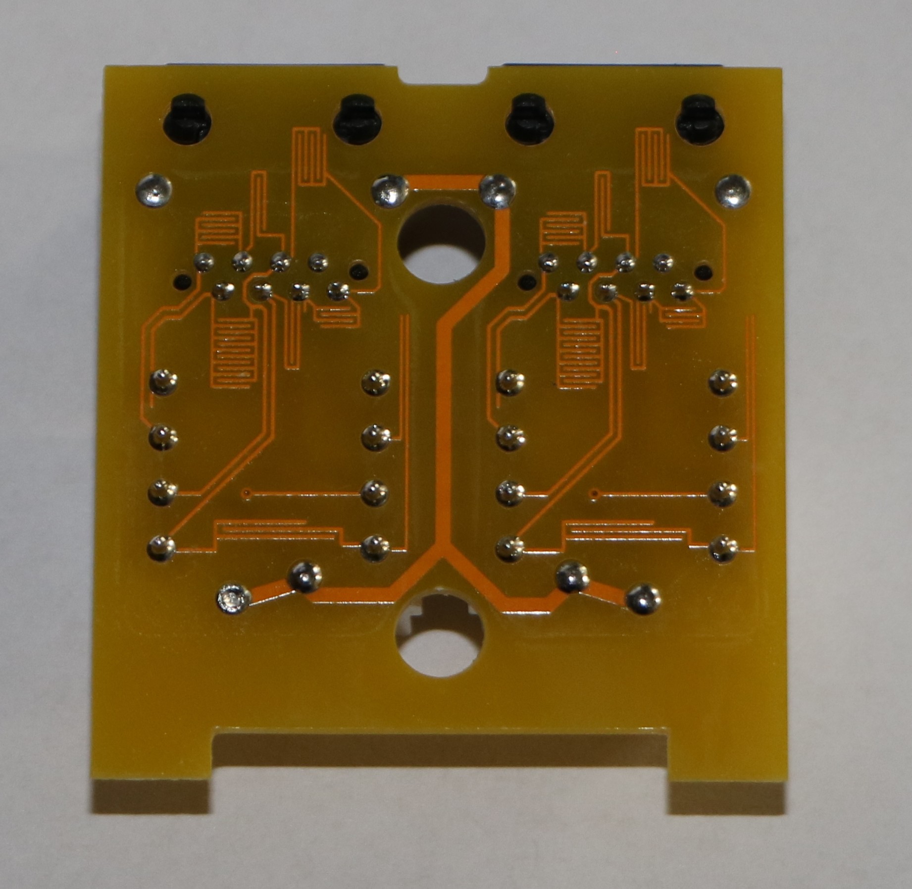

Ist mir heute begegnet in einer Logilink NP0101 Netzwerkdose.
Kann sich auf dieses Layout jemand einen Reim machen?

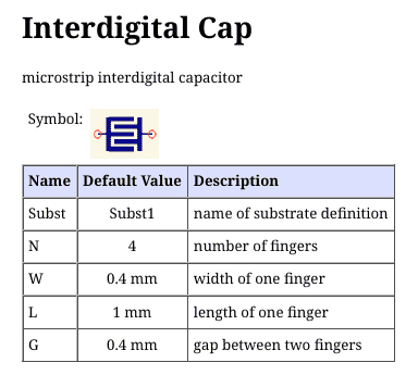

Du bist ja ein Lustiger. Die sind nicht verbunden! Eher Kondensatoren oder Überspannungsableiter... Gruss Chregu Geätzte Koppelkondensatoren. Das spart Bauteile. Die Trägerplatine wird ja sowieso benötigt. In Qucs gibt es ein Modell dieses "Bauteils", ein interdigitaler Kondensator.

Kann ja nur zur Symmetrierung von Streukapazitäten dienen. Die Dose soll immerhin Cat6A können.
Ja, sehr zweifelhaft. Schon 2 cm parallel geführte Adern verschlechtern die Eigenschaften so, dass ein 1G-Adapter auf FE zurückfällt. Mit einem Keystone Modul gab es dann keine Probleme. Ordentliche Arbeit vorausgesetzt. ☺ Entweder zurückschicken, oder Ablage (rund).
