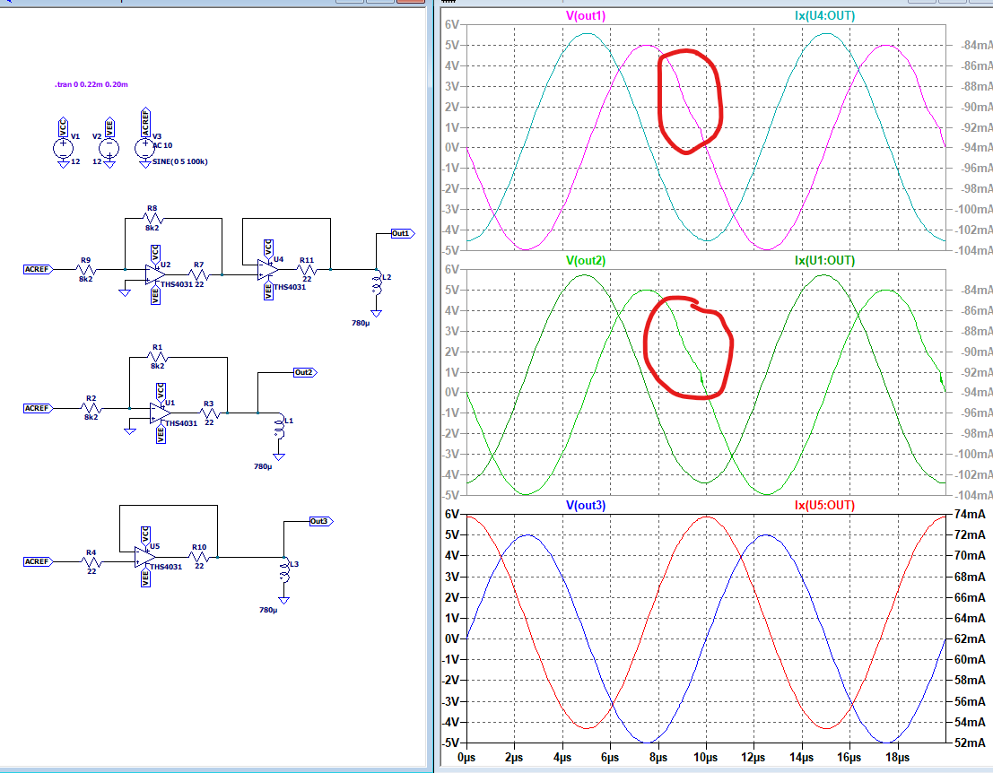

ich habe aktuell ein Problem mit einem Operationsverstärker und einem
Übertrager (Trafo).
Kurz: Ich habe eine Opreationsverstärkerschaltung und möchte das Signal
(100kHz 10Vpp Sinus) wo anders einkoppeln.
Das Bild zeigt die Schaltung in LTSpice stark vereinfacht und in 3
"Testvarianten" um das Problem zu verdeutlichen.
Als OpAmp habe ich einen THS4031 aufgrund seines sehr guten
Rauschverhaltens.
Wenn ich ihn in einem invertierenden OP-Schaltung verwende erhalte ich
immer eine "Beule" in dem Sinus, da der OP wohl mit der Rückspeisung der
Spule nicht zurecht kommt (Siehe Out2 in Simulation).
An dem Schaltungsteil des THS4031 mit den 8k2Widerständen kann ich nicht
viel ändern, weshalb ich versucht habe das Signal zu Buffern (OUt1). Das
klappt aber irgendwie nicht.
Wenn ich den THS4031 direkt dran hänge ohne die invertierende
OP-Schaltung mit den 8k2 Widerständen (Out3), dann funktioniert es
wieder.
Kann mir jemand erklären, warum das mit dem Buffern so nicht klappt?
Bzw. weiß jemand einen alternativen OpAmp oder Schaltung wie ich das
Signal nach der invertierenden OP-Schaltung (Out2) in die Spule des
Übertragers einkoppeln kann?
Viele Grüße und Dank im Voraus
David

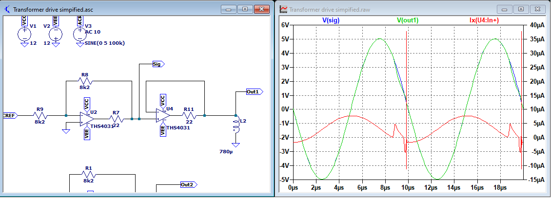

Wie sieht denn in der obersten Schaltung der Spannungsverlauf am
Knotenpunkt R7/R8 aus? Denn an dieser Stelle wäre ja noch keine Spule im
Spiel und die Schaltung um den U4 ist ja in etwa die selbe
Unproblematische wie beim U5.
von Henrik V. (henrik_v)
Frage: Wäre es einen Versuch wert, die Spule mit einer Stromquelle zu
treiben?
Bei Treiben von Spulen in der realen Schaltung noch Begrenzerdioden zu
den Versorgungsspannungen am Ausgang?
Im DB des OPs sind im vereinfachten Schaltbild des Ausgangs keine drin..
je nach dem was am Übertrager hängt ..
von David (sf_at_pi)
Hier noch das Modell und der Messpunkt am R7/R8.
von H. H. (Gast)
Du hast da einen gewaltigen DC-Offset drin. Das Modell wird Murks sein.
Edit: Nö, die Beschaltung wars.

von Mark S. (voltwide)
Bei einer solchen Simualtion könnte es durchaus erhellend sein, auch den
primären TrafoSTROM zu betrachten.

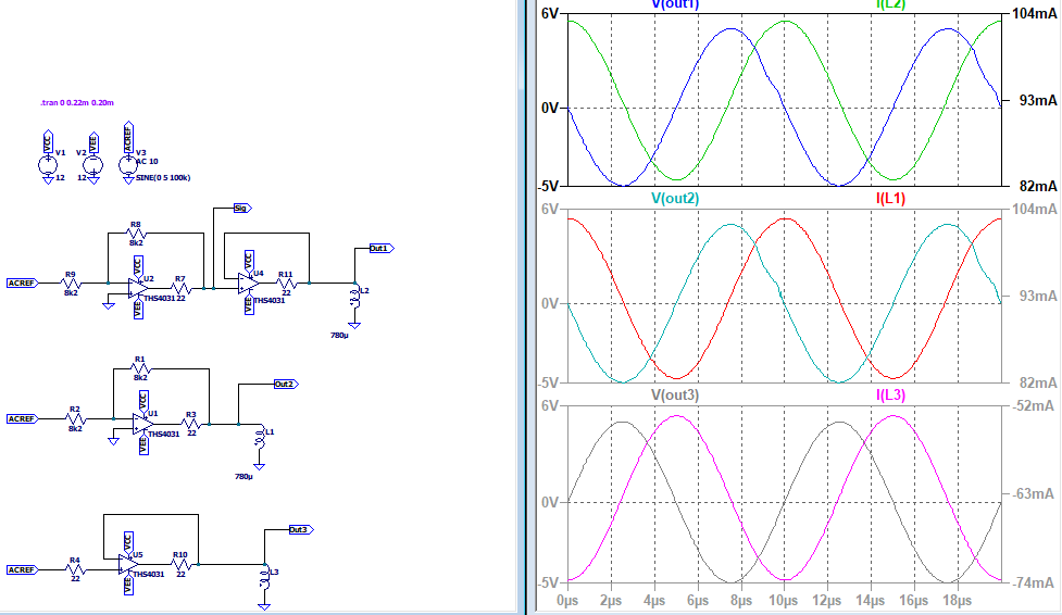

Hier der Strom durch den Trafo.
Der sieht wie auch der Strom, welcher aus dem Opamp kommt schön
Sinusförmig aus.
Wie man sieht, treten hier Strommaxima auf die den Op eher überfordern.
Die Spannungsverzerrungen im Nulldurchgang fallen zusammen mit den
Strommaxima des um 90 grad verschobenen Magnetisierungsstromes. Ganz wie
man es erwarten darf. Und man sieht auch einen DC-offset. Offenbar ist
die Spuleninduktivität deutlich zu klein.
von H. H. (Gast)
Mark S. schrieb:
Ja, jetzt sehe ich es auch. Der Stromhub ist nur 20mAss, mit allerdigs
beträchtlichem DC offset
Ja, das mit der Spule hatte ich mir vorab auch schon so berechnet, dass
die passen sollte und den OpAmp nicht überfordert (zumindest laut
Datenblatt).
Übringens löst sich das Problem auch nicht, wenn ich eine größere
Induktivität wähle. Auch nicht bei einer kleineren... Es verschiebt sich
lediglich wo dieser Wobbel in der Simulation liegt.
Leider passt das SPICE-Modell auch zu der Realität und ich erhalte dort
auch ein ähnliches Verhalten.
von H. H. (Gast)
In der Tat! Und auch mit meinen Korrekturen noch. Sehr merkwürdig ist
das.
Edit:
Mit etwas ESR für die Spule, und etwas längerer Laufzeit der Simulation,
passt es.
