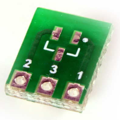

von Alexander (alecxs)
Ich löte Dir gern deine 40 Transistoren auf Adapterplatine wenn Du Porto
und Materialkosten übernimmst.
