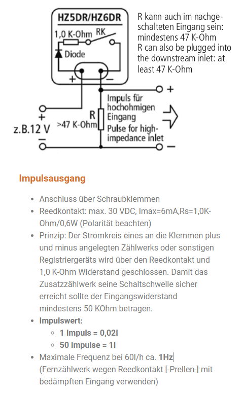

ich suche schon lange nach einer Lösung, um meinen Heizölverbrauch mit
Home Assistant zu messen und zu überwachen.
Deshalb habe ich mir einen Zähler der Firma Braun gekauft. HZ5 DR.
Dieser Zähler hat einen Impulsausgang mit 1 Impuls = 0,02 l.
Soweit, so gut. Da ich mich mit Elektronik nicht so gut auskenne, weiß
ich nicht, wie ich den Zähler z. B. an einen ESP8266 anschließe. Die
Beschreibung der Firma Braun ist für mich als Elektronik-Laien nicht so
klar.
Deswegen frage ich hier, vielleicht kann mir jemand helfen.
Ich bedanke mich im Voraus.
(https://braunmesstechnik.de/produkte/montageanleitung/oelzaehler-hz-5-hz-6-und-hz-5-dr-hz-6-dr-montageanleitung/)

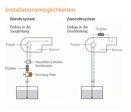

von Pete K. (pete77)
Bitte auch den Einbau beachten (Einstrang/Zweistrangsystem).

von Predrag (ppp)
Tasmota ist in Ordnung, aber muss ich an den Zähler eine externe
Spannung anlegen? 12 V sind zu hoch für ESP.
von Thorsten S. (thosch)
Zitate aus der Montageanleitung:
Bei druckseitigem Einbau des Ölzählers in der Druckleitung vor der Brennerdüse, sollte vor Inbetriebnahme der Anlage, der eingestellte Pumpendruck kurzzeitig reduziert werden, um Beschädigungen durch Druckstöße an der Membrane des Ölzählers zu verhindern.
Druckstöße vermeiden um das Messgerät nicht zu beschädigen!
Lufteinschlüsse verursachen falsche Messergebnisse und können zu Beschädigungen führen!
Das ist nicht wirklich etwas, was ich in meiner Ölheizung haben wollen
würde...
von Predrag (ppp)
Ich möchte es in die Saugleitung einbauen.

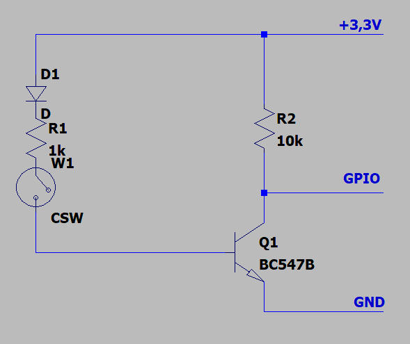

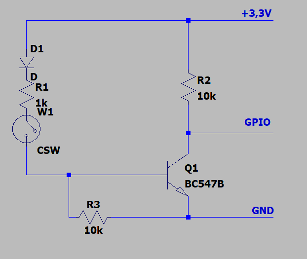

von H. H. (Gast)
Machs so.
Edit: Besser noch mit einem zweite Widerstand.
von Predrag (ppp)
CSW ist Plus und Minus am Ölzähler?
von H. H. (Gast)
Die drei Bauteile sind so gezeichnet wie sie in deinem Sensor drin sind.
von Rainer W. (rawi)
Dann nimm an Stelle der im Bild gezeigten 12V die 3.3V vom ESP8266.
Der Zähler enthält nur einen Reed-Kontakt, der durch einen Magneten auf
der Turbine bei jeder Umdrehung kurz geschlossen wird. Parallel zu dem
>47 kΩ wäre zur Störunterdrückung eventuell ein Kondensator ganz
praktisch. Wie lang ist die Leitungen zwischen Durchflusssensor und ESP?

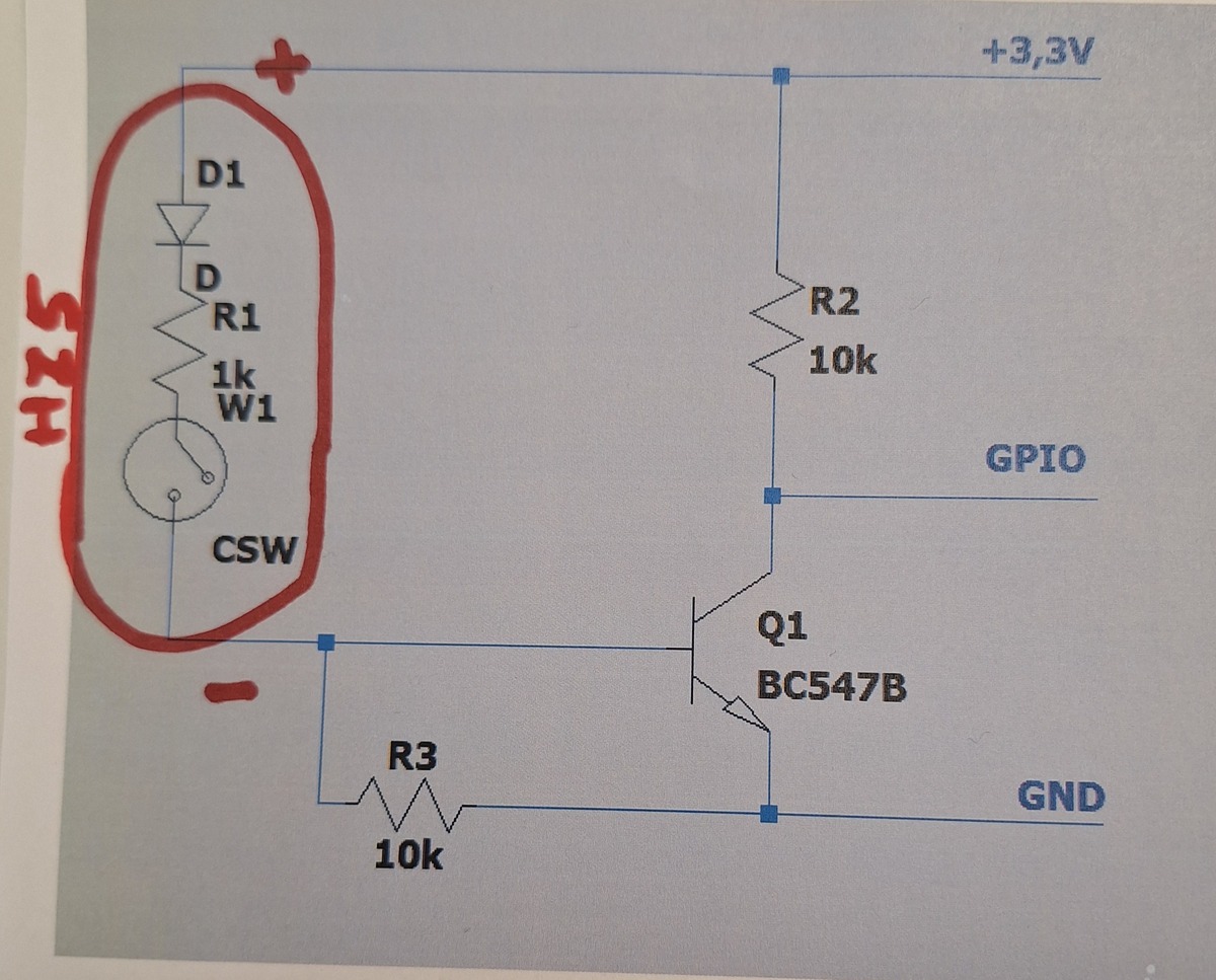

von Predrag (ppp)
Also so ungefähr? Ich werde es so testen. Die drei Teile kann ich schon
zusammenlöten. :-)
Danke
von Predrag (ppp)
ESP wird in unmittelbarer Nähe zum Zähler eingebaut.
von H. H. (Gast)
Predrag schrieb:
> Also so ungefähr?
Ja.
