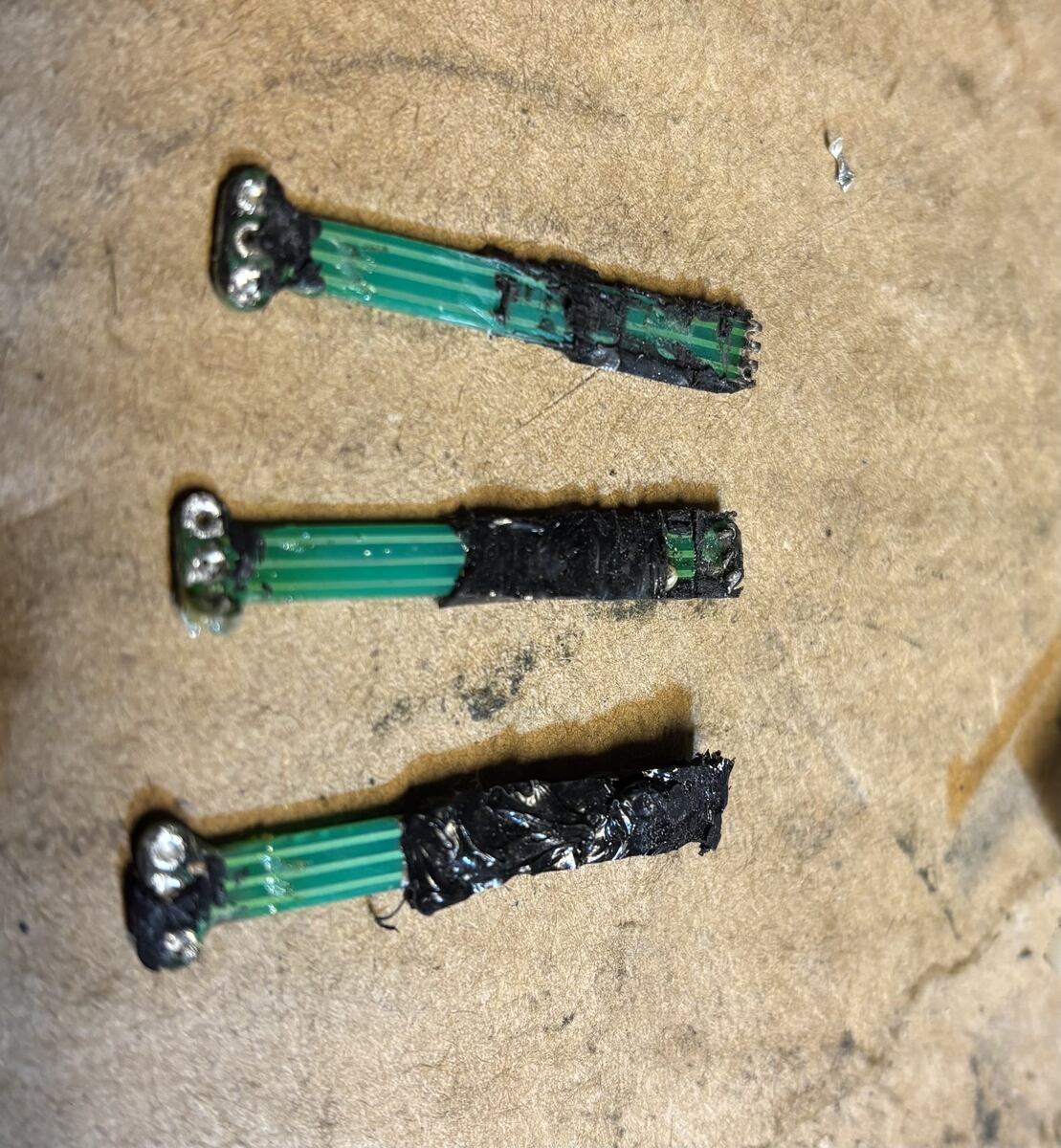

Hallo suche 3x die Platine wo auf dem Bild zu sehen ist ca 38mm lang und
9mm Breit mit 3 Löcher auf jeder Seite oder eine Alternative Danke.

von Daniel F. (foxi_the_daywalker)
Erinnern mich mit der schwarzen Plaste an Leitungen für Hall-Sensoren in
BLDC-Motoren von E-Bikes/Pedelecs.
Was spricht dagegen dreimal drei einzelne Leitungen zu verwenden?
von Sandro Z. (sanney92)
Für 5V damit werden die Hallsensoren befestigt für einen Elektromotor
ist das kein Problem wenn dieser Draht dicker ist ?
Als ob man sowas nicht selbst reparieren kann, den schmoddel runter,
Leiterbahnen durch 0,8-1mm CU Draht ersetzen, mit Epoxidharz dünn
einkleistern, aushärten lassen, fertig ist der Lack!
Problem ist das die Löcher ausgefranzt sind und ich auf den Bahnen einen
kurzen habe.

von Lukas T. (tapy)
Die Löcher (und den Rest) mit etwas Stärkerem als Franzbranntwein wieder
einfranzen und die Platine von beiden Seiten flach auf Millimeterpapier
aufliegend fotografieren wäre der erste Schritt.
Dann in einem CAD-Programm der Wahl nachbauen (nach Einräumen, dass die
gewalttätige Demontage vielleicht nicht so super war findet sich
vielleicht sogar jemand, der das einfach so macht) und dann fertigen
lassen. Kostet fast nichts mehr.
Aber mit Draht flicken geht fast mit Sicherheit. Die Löcher müssen dann
nötigenfalls eine Hülse/Scheibe rein/rauf kriegen. Je nach Kontext - der
fehlt.

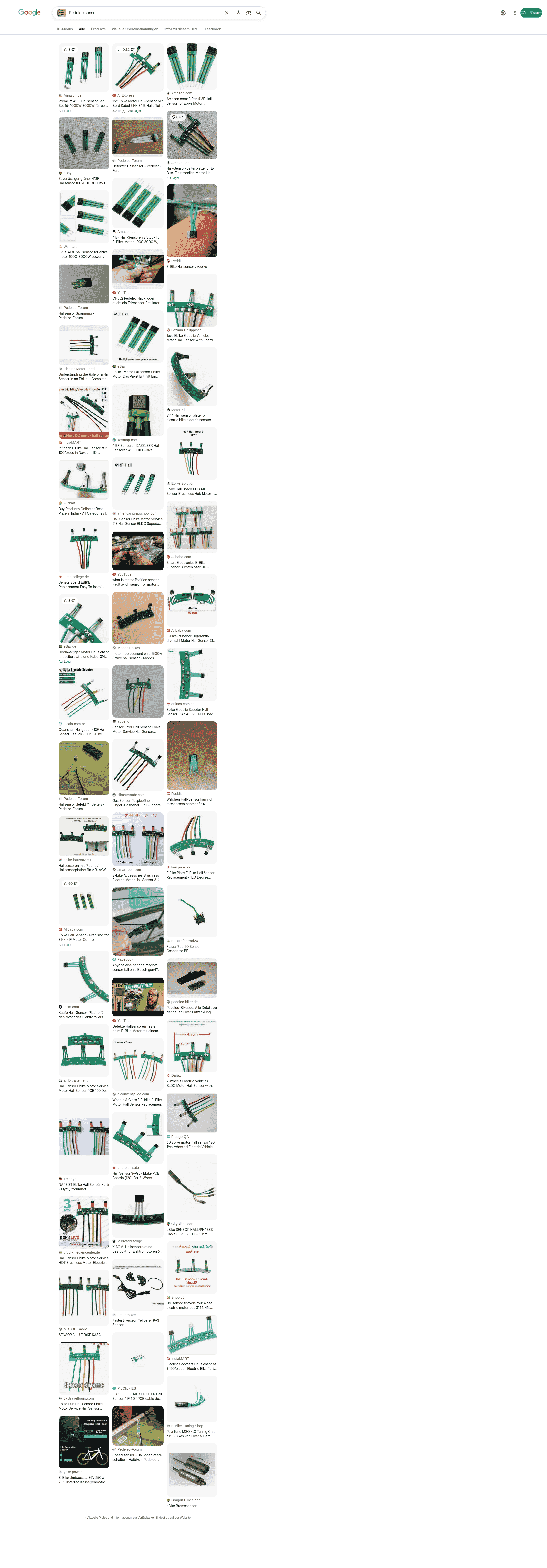

Mit dem Foto und der Zusatzinfo "Pedelec" findet lens.google.com einige
ähnliche Platinen. Meistens sind es dreipolige Hall-Sensoren.
Ein Hallsensor "413F" von Honeywell wird öfters genannt:
https://www.mouser.de/ProductDetail/Honeywell/SS413F?qs=xSFCMVYKHwhnSgV3LQA7zw%3D%3D
