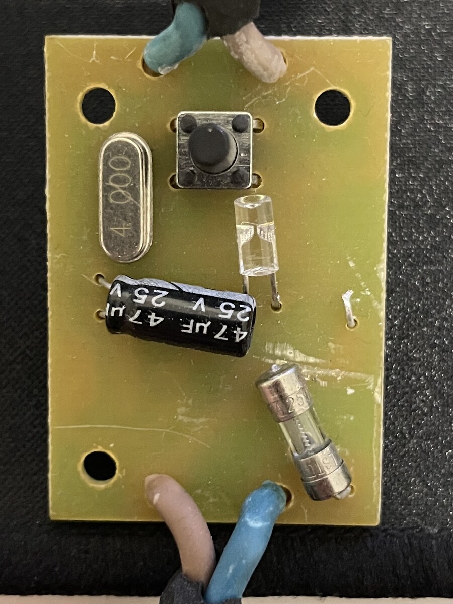

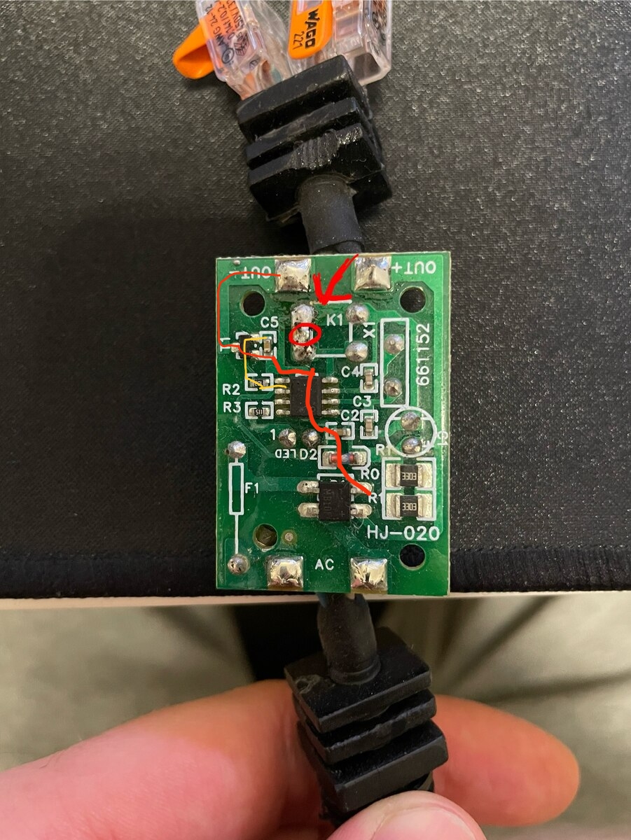

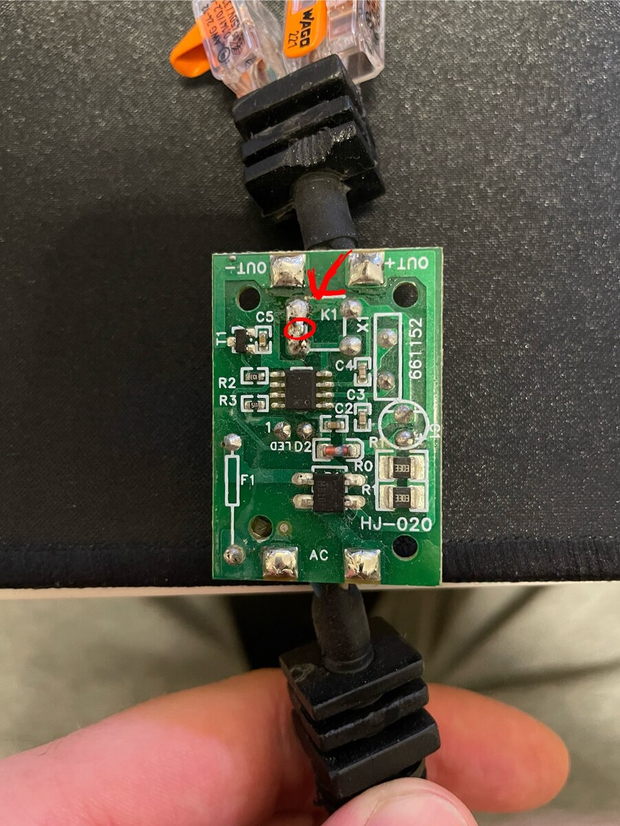

Mein Vater hat sich zwei LED-Lichterschläuche geholt womit er eine
indirekte Beleuchtung an der Decke erzeugen will.
Diese Schläuche sind von Livarno.
Er schaltet diese aus der Ferne über einen Schalter, nur leider haben
diese eine Platine (siehe Fotos) mit einem zusätzlichen Taster verbaut.
Erst wenn dieser Taster betätigt wird fangen die Schläuche an zu
leuchten. Da die Taster sich in ca. drei Metern Höhe befinden erübrigt
sich der Nutzen. Aus diesem Grund soll ich die Platine so umbauen, dass
der Taster auf der Platine umgangen wird und die Schläuche mit Betätigen
des Schalters aus der Ferne ohne weiteres Zutun leuchten. Auf dem Bild
anbei sieht man auch, wie mein erster Versuch aussieht: ich habe einfach
den Schalter mit einem Stück Kupfer und Lötzinn überbrückt. Hat leider
nichts gebracht und da hört mein Verständnis auch auf…
Kann mir hier bitte einer auf die Sprünge helfen? 😅🙏

von Arno M. (morri65)
Und die Sicherung hast du auch mit Absicht abgerissen?

von Jörg R. (solar77)
Klaus R. schrieb:
> Ouuui...Netzspg als Neuling mit so wenig Plan?
Wo siehst du Netzspannung? Ich sehe da einen Kondensator mit 25V.
von Michael B. (laberkopp)
Der Taster beeinflusst, WIE die LED leuchten. Dauerhaft  halbhell,
blinkend...
Wenn das alles überflüssig ist und die LED dauerhaft voll hell leuchten
sollen sobald der Strom eingeschaltet ist, überbrücke einfach D und S
von T1.
Denn die Schaltung enthält einen Brückengleichrichter der aus
Wechselspannung pulsierende Gleichspannung macht die für die LED per T1
geschaltet werden können (den Teil willst du beibehalten), und dem für
die Steuerung nötigen uC mit Spannungsversorgung durch Vorwiderstand,
Z-Diode und Elko (der Teil ist eigentlich überflüssig und kann weg).
von Edwin (n1c3rd1c3r)
Mensch ey, das ist mir jetzt peinlich -.-*
Danke dir fürs Erste. Ich werde das reparieren und dann ausprobieren.
Vielen Dank für deine ausgiebige Antwort Michael!
> blinkend...
Ja genau.
> von T1.
Was von T1 ist D und was S? Der Taster selber hat ja die Bezeichnung K1.
Magst du mir bitte die einzelnen genannten Bauteile den Kürzeln auf der
Unterseite der Platine nennen? Dann kann ich mich genauer schlau machen
wie die Teile funktioniren und wofür die sind. Will ja auch keinen Brand
auslösen...
Ich kann auf deinen Bildern nicht erkennen, welche Typennummer er trägt,
aber die sind praktisch alle gleich
https://4donline.ihs.com/images/VipMasterIC/IC/DIOD/DIOD-S-A0003383574/DIOD-S-A0003383574-1.pdf?hkey=CECEF36DEECDED6468708AAF2E19C0C6

von Kilo S. (kilo_s)

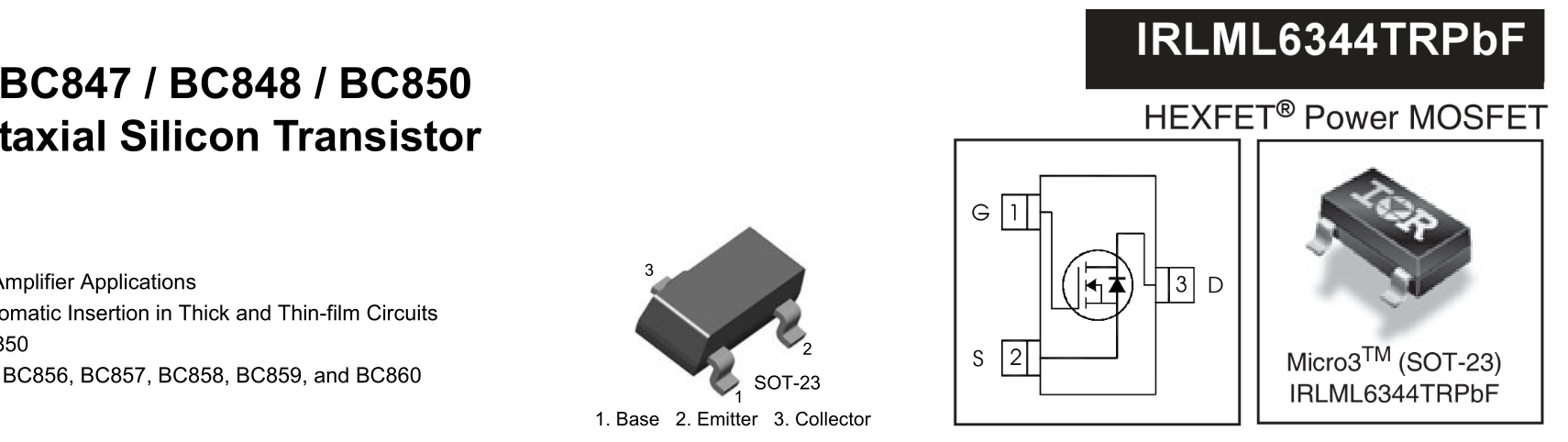

Für einen Fet fehlt mir der Pulldown. Somit ist das vermutlich ein
Transistor, Basis ist auf dem Bild oben (Richtung Schrift C3) Was im
Datenblatt von dir source ist, dürfte hier Basis sein.
Gelb geht über den Basiswiderstand an den MCU, rot ist der Pfad vom
Gleichrichter zu den LED.
von Manfred P. (pruckelfred)
> Transistor,
Natürlich ein Transistor, ob FET oder bipolar ändert wenig.
Ein BC847 ist gleich belegt wie übliche FETs, eben Basis anstatt Gate,
Collector anstatt Drain und Emitter anstatt Source. Wenn Überbrücken
tatsächlich die Löung sein sollte, sind es in beiden Fällen die gleichen
Pins.
Der hat nicht die übliche Belegung. Basis ist hier Pin 2, nicht wir
üblich Pin 1.
Pin 1 ist hier E, 2 ist B, 3 ist C.
Manfred P. schrieb:
> Wenn Überbrücken tatsächlich die Löung sein sollte,
Für einfach nur AN, macht das jedenfalls Sinn. Ist das einzige Bauteil
zwischen Versorgung und LED das Einfluss nehmen kann.
von H. H. (Gast)
> üblich Pin 1.
Pin1: Kathode
Pin2: Gate
Pin3: Anode
Wie bei Thyristoren in SOT-23 üblich.
Kilo S. schrieb:
> üblich Pin 1.
Was immer Du für komische Transistoren hast, Belegung von ONSemi und IRF
kopiert. Vom Layout her wären BC847 und IRLML6344 austauschbar.
> kopiert.
Bist du echt so blind? Ich hab's extra noch auf dem Bild markiert!
Pin 2 geht über R an den GPIO.
Du kannst dir aus Datenblattern saugen was du willst, hier im
vorliegenden Fall, geht Pin 1 an den Ausgang des Gleichrichter, Pin 2
GPIO, Pin 3 an die Last.
Thyristor ist vermutlich sogar eher wahrscheinlich und eine ähnliche
Schaltung habe ich vor kurzem erst selbst gesehen. Allerdings waren es
drei Thyristoren, ohne Gleichrichter dazwischen, zur Umschaltung der
Wicklungen eines Motor. (Geschwindigkeitsregelung)
Da waren es "Sensitive Gate Thyristoren",TO92. MU*irgendwas*...
