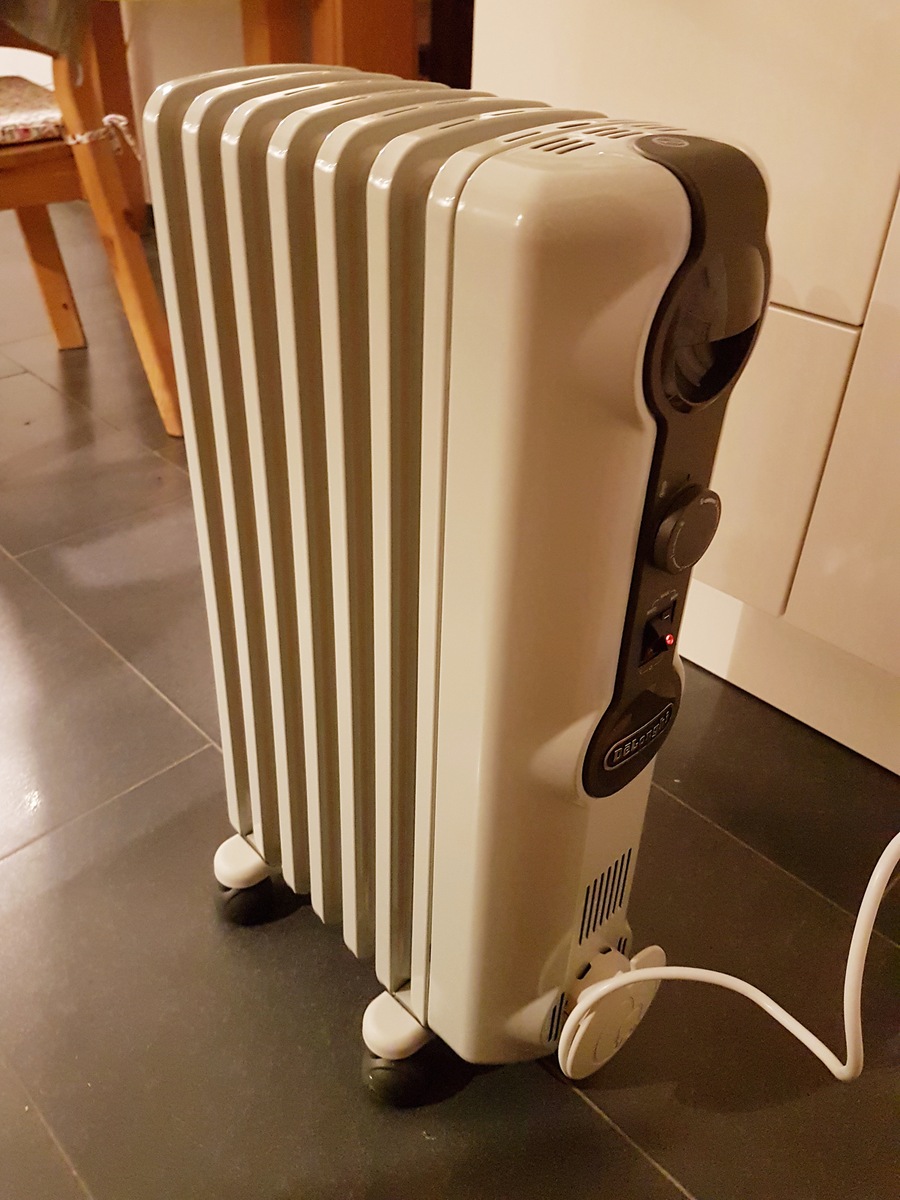

Das nicht unbedingt, aber ich hätte zur Not auch noch einen Ölradiator,
den man ganz normal an eine 230V~ Steckdose anschließen kann, falls
tatsächlich mal die Gasheizung ausfallen sollte!
Den gab's mal bei Karstadt für 99 Euro.
Und falls auch noch der Strom ausfallen sollte, kann man in den Radiator
ein Loch reinhauen und das Öl per Docht verbrennen.
