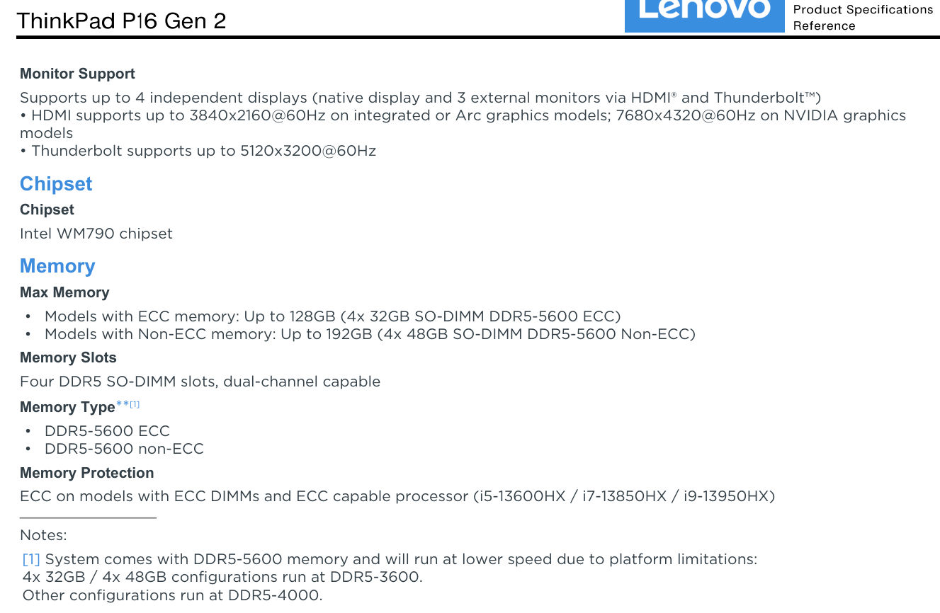

von Rene K. (xdraconix)
Das P16-G2 unterstützt doch bis zu 196GB (4x48GB). Die 128GB, wie in
deinem Anfangsthread geschrieben, bezieht sich doch auf ECC Ram. Bist du
sicher das du keinen ECC verbaut hast? Welche CPU werkelt denn in deinem
System? Mit was hast du deine RAM Daten ausgelesen?
von Harald K. (kirnbichler)
Rene K. schrieb:
> Die 128GB, wie in
Wie kommst Du jetzt darauf?
Markus schrieb das hier über die bereits verbauten RAMs:
Markus W. schrieb:
> Fehlerkorrektur    Non-ECC
Im übrigen enthalten DDR5-RAMs immer ein "on-die-ECC" (was allerdings
was anderes ist als ECC durch den Speichercontroller).
https://en.wikipedia.org/wiki/DDR5_SDRAM#On-die_ECC

von Wolf17 (wolf17)
Markus W. schrieb:
> Ich habe das Handbuch noch nicht durchgearbeitet, aber im
> Prospekt steht nichts von ECC.
siehe Bild
Dein Vorschlag ist also, der Threadstarter soll 64 GB RAM wegwerfen,
damit er sich 128 GB RAM mit ECC neukaufen kann?
Denn das müsste er, um ECC (nicht "die-level-ECC", sondern von der
CPU/deren Speichercontroller veranstaltetes) nutzen zu können.
Die bereits verbauten Module (Spezifikation am Threadanfang) sind keine

Ist das eventuell vom verbautem
Prozessor abhängig ob ECC oder nicht?
Diese Lenovo Platform ist ja vielseitig
konfigurierbar bei der Bestellung.
Ja, das ist es.
Siehe https://www.mikrocontroller.net/attachment/683127/P16G2_RAM.jpg
Das erwähnte "on-die-ECC" aber gibt es bei DDR5 immer.
