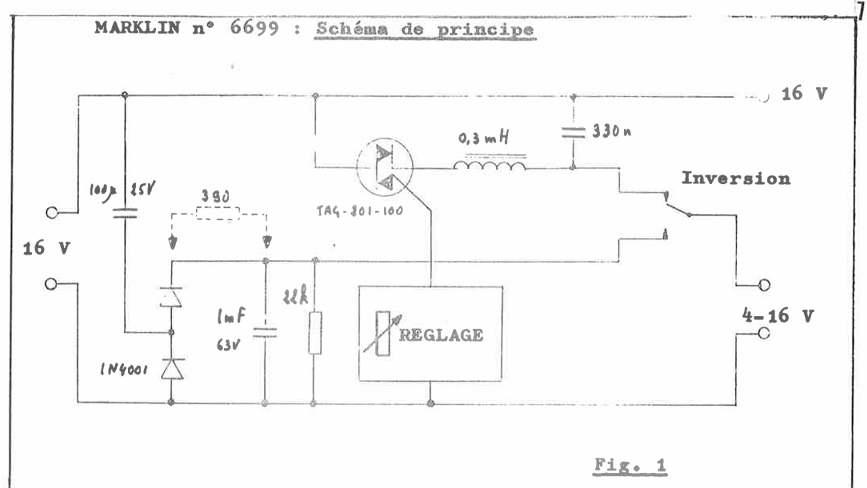

von Helmut W. (gustav2)
Vielen Dank für die Antworten.I
Ich  hänge mal den Schaltplan an  um den es geht
Das ist eine Steuerung für eine Wechselstrom Modellbahn.
Lnks oben ist eine Diode eingezeichnet "charge Pump"
1gp120 was die Bezeichnung bedeutet weiss ich nicht, ich vermute daß es
sich um einen Platzhalter für die Spannungserhöhung handelt
Die impulsmäßig erhöhte Spannung gibt den Umschaltimpuls für die Lok.
Im Höchstfall sind das 1A.
Ich habe angenommen daß es sich bei dem " Induktor" um eine
Entstördrossel handelt und woolte den ca, Henry wert wissen
Vielen Dank !
Hinz hat ja schon den passenden übersichtlichen Plan geliefert.
die Kombinatio naus Diode und Elkos leifert den bei Märklin (alte
Version) üblichen kurzen Spannungspuls zur Richtungswechsel-Umschaltung.
Die Induktivität ist z.B. 100uH 3A  für einfache Märklin voll
ausreichend.

von Rainer W. (rawi)
Helmut W. schrieb:
> Bei der Schaltung blicke ich zwar noch nicht so ganz durch,
> muß ich mal zusammenstecken
Was soll denn "PL440" für ein IC sein?
SL440 Plessey, gibt's bei ELW Elektronik.
Abdul K. schrieb:
> SL440 Plessey
Das erleichtert deutlich das Verständnis, danke ;-)
