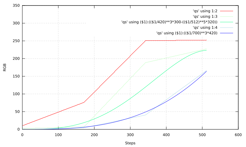

Du kannst die Tabelle mit den groben Stützwerten (FHEM Seite) nehmen und in Excel die dazu passende Trendlinie als Formel ermitteln lassen. Das wäre erstmal ein Startpunkt zum experimentieren. Dann hast Du die harten Kanten/Linearität eliminiert. Ob das Dein Auge erfreut musst Du testen.

Stell dir das nicht zu einfach vor. Welchen Funktionstyp schlägst du vor, der eine /wahrnehmbare/ Verbesserung gegenüber dem stückweise linearen Verlauf der 512-Wertetabelle bringt und keine systematischen Abweichungen produziert?
Die Verläufe in der 512er-Tabelle Beitrag #11) approximieren übrigens nicht die kurzen Tabellen. Der Sonnenaufgang in den kurzen Tabellen erfolgt erheblich röter. Zu den Gründen schreibt der Autor allerdings nicht wirklich etwas.

Genau da liegt das Problem. Die verfügbaren Funktionstypen passen nur schlecht zu den Intensitätsverläufen in den Kanälen, d. h. man landet bestenfalls bei hoher Ordnung der Funktion und hat trotzdem noch systematische Fehler.

Da der TO RGBW zur Verfügung ist, ist man wegen des besseren CRI zudem gut beraten, nicht nur eine reine RGB-Tabelle zu verwenden, sondern auch die weißen LEDs mit einzubeziehen.
p.s. So schlecht ist eine abschnittsweise lineare Approximation gar nicht.
