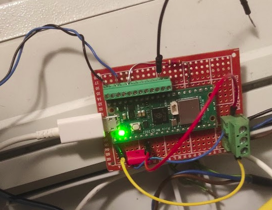

Falls jemand auch eine oder mehrere PWM Pumpen hat, hier mein neues
kleines Projekt:
[Mod: Code siehe weiter unten]

von Ein T. (ein_typ)
Schorsch Z. schrieb:
> Habe es in github eingestellt, das ist übersichtlicher:
> https://github.com/gerontec/pwm_wilo
Danke. Okay, ich habe den Code nur überflogen, aber bereits dabei sind
mir einige Dinge aufgefallen. Kleinigkeiten, aber...
Zunächst fällt mir auf, daß dort keine "requirements.txt" vorhanden ist.
Die Datei kannst Du in einem Virtual Environment (Modul "venv" oder
"virtualenv")  mit "pip freeze" erstellen, sie listet dann alle Module
und Modulversionen, die Deine Software benutzt und die nicht zum
Standardinstallation von Python gehören. Nutzer Deiner Software können
diese Module dann ihrerseits in ihr Virtual Environment mit "pip install
-r requirements.txt" installieren und so dieselbe Laufzeitumgebung
installieren, die Du verwendet hast. Auch in Deinem PHP-Code könntest Du
die Redis-Verbindung schön in einer Klasse kapseln.
Mir ist auch nicht ganz klar, warum Du "ujson" benutzt, da Python
bereits standardmäßig ein Modul "json" mitbringt.
Du verwendest viele globale Variablen, das könntest Du mit
objektorientierter Programmierung deutlich reduzieren, dadurch könntest
Du etwa die Verbindungen zum MQTT-Broker, zum WLAN und zum Redis-Server
hübsch verpacken -- und Dein Programm zudem "sprechender" und somit
lesbarer machen...
Mir fehlt leider auch eine Lizenz zum Projekt, so daß andere es im
Prinzip nicht benutzen können, auch wenn der Quellcode öffentlich ist.
Andererseits ist das ein schönes Projekt, viel Spaß und Erfolg dabei --
und Danke, daß Du Deinen Code auch anderen zur Verfügung stellst.
