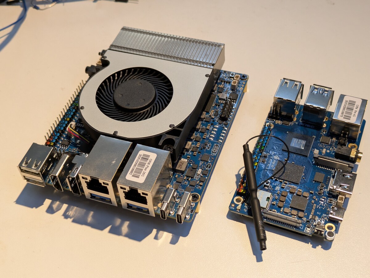

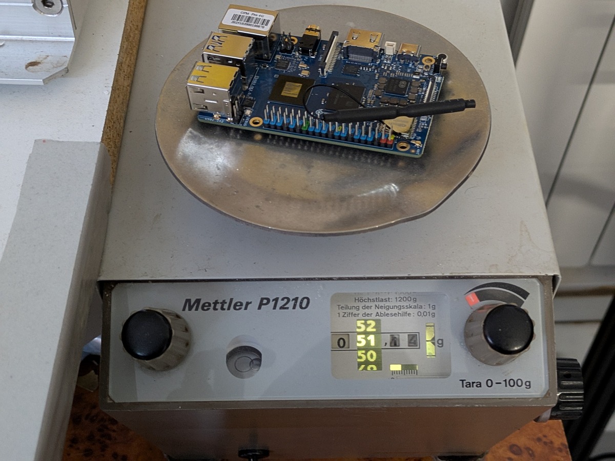

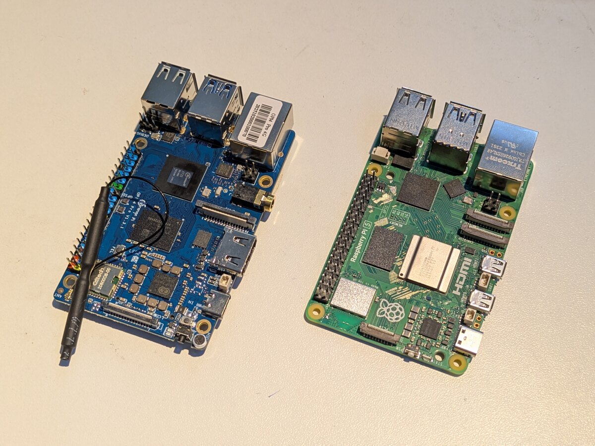

Orange Pi 4 Pro - Raspberry Pi 5 mit mehr Leistung
Uptons Nahebeziehung zur Broadcom sorgt dafür, dass der Raspberry Pi immer mit einem Broadcom-SoC ausgeliefert wird. Auch mit dem gut erprobten Kreditkarten-Formfaktor experimentiert man nur höchst ungern. Shenzhen Xunlong hat im Laufe der letzten Jahre vor allem größere Platinen ins Rennen geschickt - aus dem „Mehr“ an Platinenplatz folgte logischerweise ein Mehr an Platz für Komponenten und unterm Strich mehr Arbeitsspeicher bzw. mehr Rechenleistung. Mit dem Orange Pi 4 Pro steht nun ein Achtkerner ante Portas, der - wie in der Abbildung gezeigt - vom Formfaktor her dem Raspberry Pi 5 fast identisch ist.
Im Bereich der IO-Fähigkeiten spielt man im Hause Shenzen Xunlong traditioneller - wie in der Abbildung gezeigt gibt es einen Full Size-HDMI-Port und eine Kopfhörerbuchse. Hervorzuheben ist außerdem, dass die Antenne über einen u.FL-Connector angebunden ist - dies hilft bei der Integration in komplexere Gehäusedesigns.

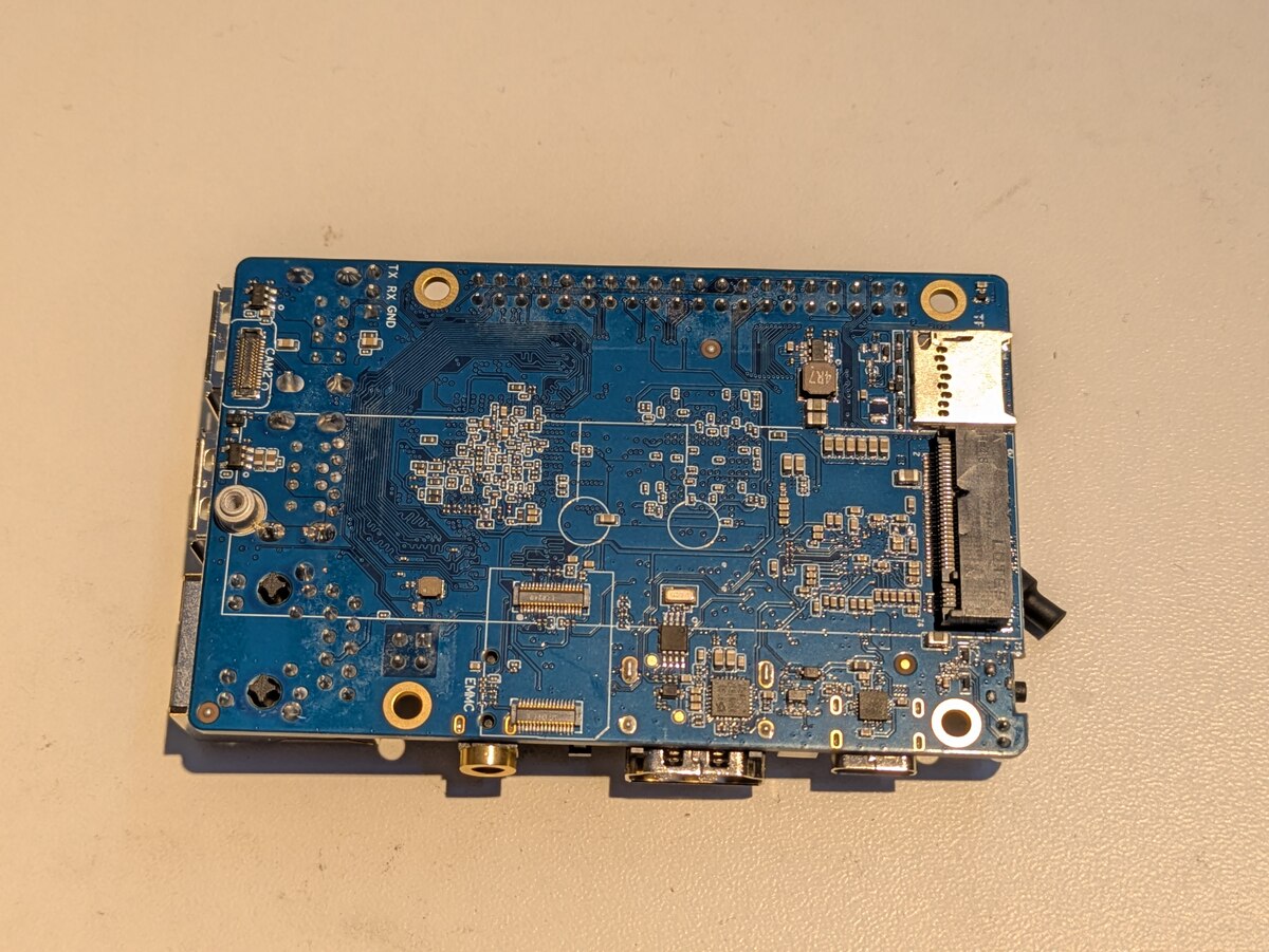

Auf der Unterseite finden sich Slots für M2- bzw. die eMMC-Speichermedien. Insbesondere wer seinen Prozessrechner in vibrationsempfindlichen Gefilden einzusetzen pflegt, profitiert von diesen Möglichkeiten der Speicherbereitstellung. Schade ist lediglich, dass der microSD-Slot beim Orange Pi 4A auf dem Reibschlussverfahren basiert.
Die Rückkehr des Allwinner-SOCs.
Als System on Chip kommt hier ein Allwinner A733 zum Einsatz. Die konsequente Umsetzung der Big Little-Architektur zeigt sich in der folgenden Abbildung.

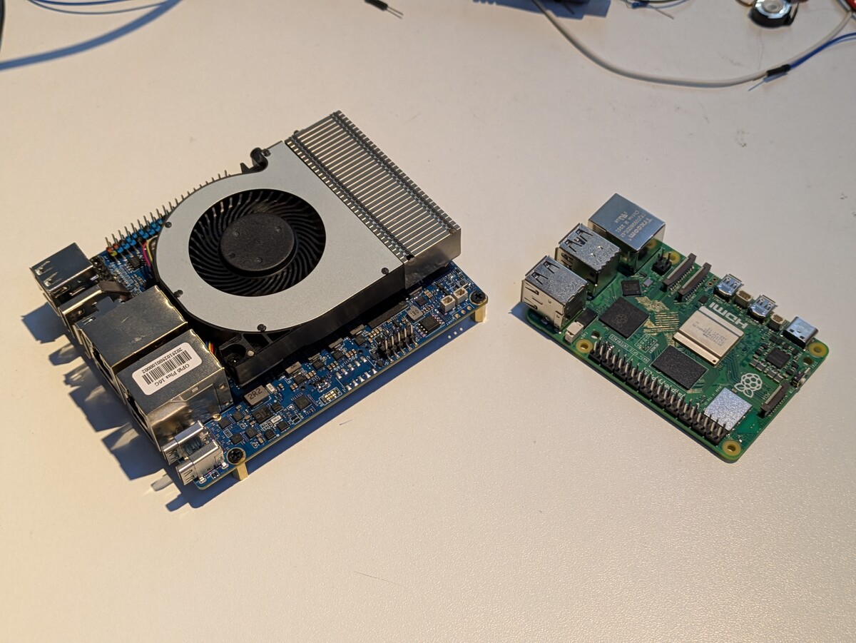

Shenzhen Xunlong sieht den Orange Pi 4 Pro als direkten Angriff auf den Raspberry Pi 5. Dies wirkt sich unter anderem in der Bepeisung aus, die sich direkt an den OEMSecrets-Bestpreisen für den Raspberry Pi 5 orientiert. Bei Lieferungen nach Deutschland fallen leider höhere Preise an, weil Shenzhen Xunlong dieses Territorium seinen Resellern (z.B. https://s.click.aliexpress.com/e/_c39P4E6l) überlässt. Alternativ bietet sich eine Bestellung unter Nutzung eines Weiterleitungsservices wie TipTrans an, der von Shenzhen Xunlong erfahrungsgemäß problemlos beliefert wird.

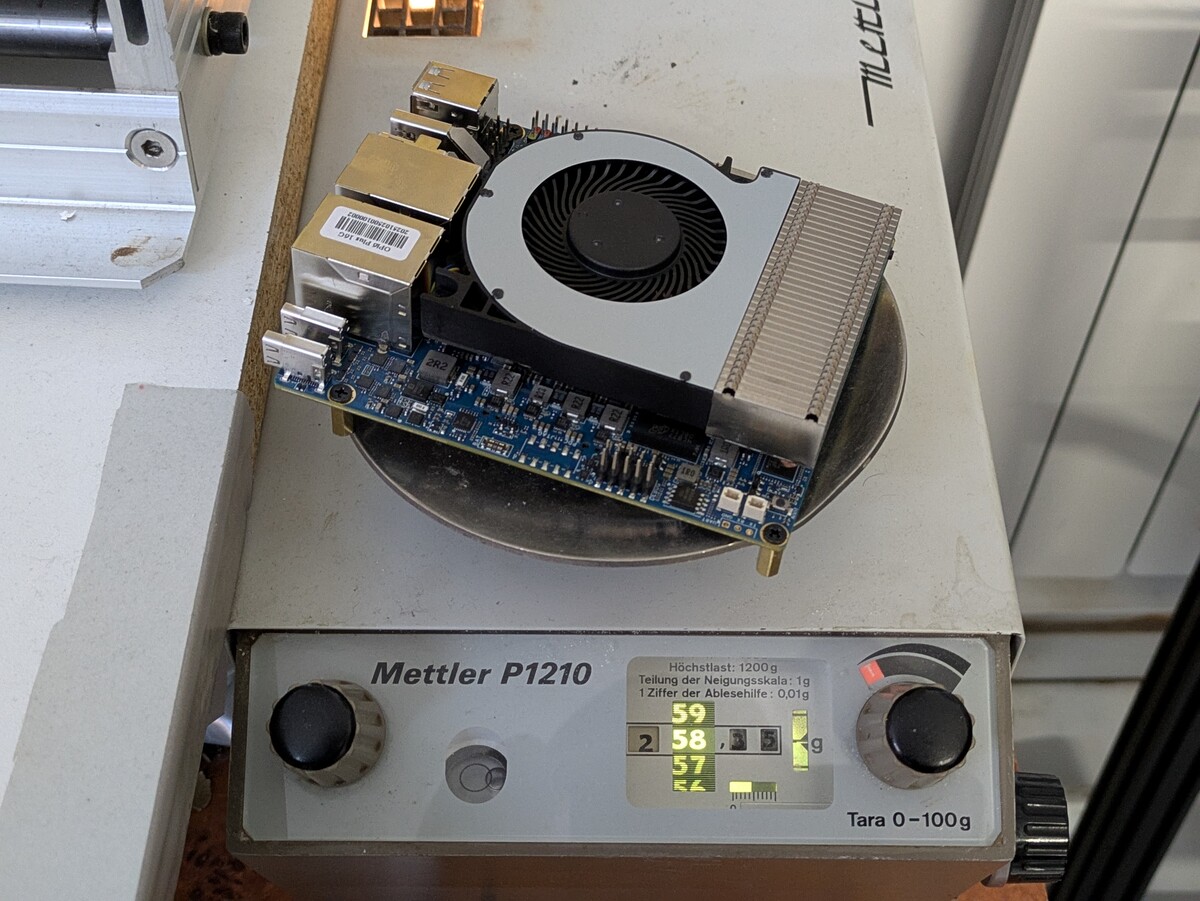

Orange Pi 6 Plus - ein wahrer Gigant.

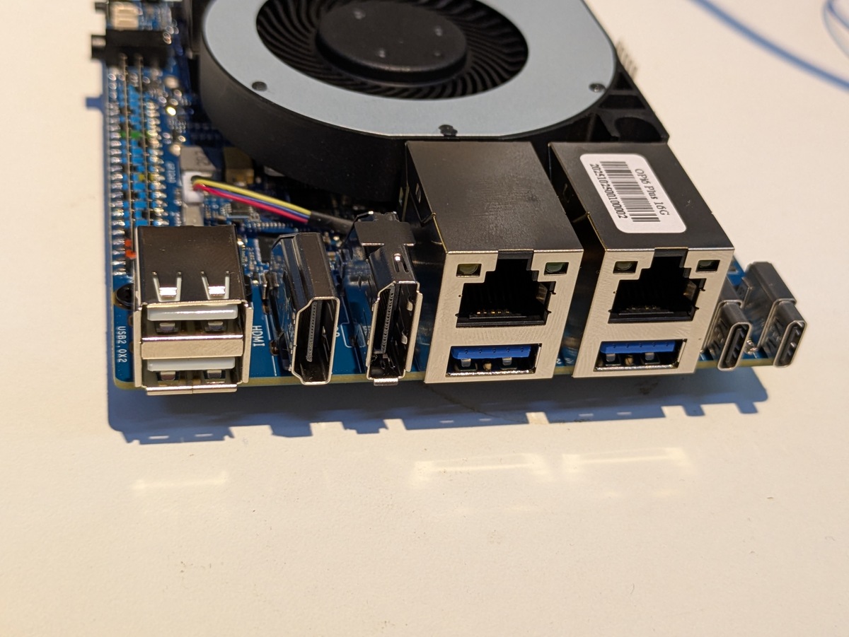

Mit dem Orange Pi 6 Plus zeigt Shenzhen Xunlong der Prozessrechnerindustrie, wie die Wefze die Ruhe lernt. Die gigantischen Dimensionen des Prozessrechners und das enorme Gewicht sind sowohl auf der Waage als auch im Größenvergleich klar erkennbar.
Die enorme Leistung zeigt sich im Kühlsystem, das - normalerweise - integraler Teil des Prozessrechners ist und von Shenzhen Xunlong im Rahmen der Auslieferung montiert wird. Auf der Rückseite finden sich außerdem zwei 5Gb-Ethernet-Transciever.

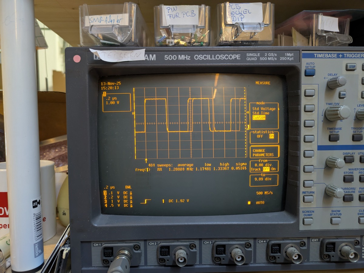

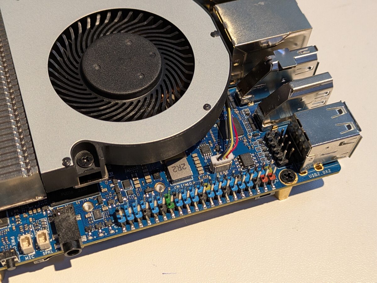

Interessant sind die auf der anderen Seite befindlichen GPIO-Header. Neben dem üblichen 40 Pin-Port gibt es auch einen neuen Pin-Adapter, der USB2-Signale zur Verfügung stellt. Dies kann nützlich sein, wenn ein USB-Modul (man denke beispielsweise an hauseigene 4G-Hardware) Vibrationssicher und permanent mit dem Prozessrechner verbunden bleiben muss. Zu beachten ist, dass WiringOPi derzeit nicht zur Verfügung steht. Der Code lässt sich zwar kompilieren, die Ausführung des readall-Testbefehls scheitert allerdings aufgrund des Fehlens von Unterstützung für den vorliegenden Rechner:
orangepi@orangepi6plus:~/WiringOP$ gpio readall
Oops - unable to determine board type... model: -1
 | GPIO | wPi |   Name   |  Mode  | V | Physical | V |  Mode  | Name     | wPi | GPIO |
Zu beachten ist, dass der Prozessrechner normalerweise nicht automatisch startet, wenn er über USB-C mit Energie versorgt wird. Stattdessen leuchtet „nur“ die blaue LED auf - das Hochfahren des Betriebssystems setzt das Drücken eines Tasters voraus. Zur Umgehung bietet sich die Umkonfiguration des BIOS und das Anschließen einer RTC-Batterie an – weitere Informationen hierzu im unter https://youtu.be/RyxSWJNOACw bereitstehenden Video.
