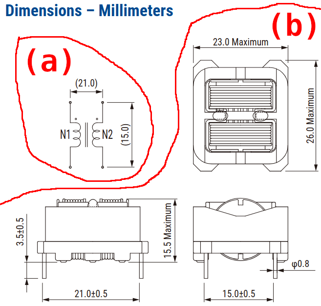

ich möchte gerne in KiCad das Footprint für das folgende Bauteil
erstellen:
https://www.mouser.de/ProductDetail/KEMET/SSHB21H-R041250?qs=sGAEpiMZZMtyFaoUegSfpqS9X5XzdbyZzrBV%252BXOxaAKaw2HNJxM3OQ%3D%3D
Allerdings verstehe ich nicht wie die Pinbelegung zwischen dem
Schaltsymbol (markiert als (a) in common_mode_choke_datenblatt.png) und
dem Footprint (markiert als (b) in common_mode_choke_datenblatt.png)
ist. Übersehe ich hier etwas, oder ist das nicht ganz eindeutig?
Zudem finde ich das Phi-Symbol beim Durchmesser des Drahts verwirrend.
Ich schätze mal, das sollte das Durchmessersymbol sein, oder?
Grüße und schönen Sonntag
von Thomas W. (goaty)
Vier Pins mit 15 und 21mm Abstand, kann man nicht viel falsch machen.
von David (simulant01)
Ach, jetzt seh ichs auch... Im Schaltbild sind ja noch die
Millimeterangaben eingetragen... Ich hole mir jetzt erstmal einen
zweiten Kaffee

von Michael B. (laberkopp)
Die Spulen liegen jeweils zwischen den Pins in kurzem 15mm Abstand.
Die beiden Strompfade sind 21mm voneinander getrennt.

von Axel S. (a-za-z0-9)
Das ist kein Schaltsymbol, sondern eben die gesuchte Pinbelegung. Weil
die "Innenschaltung" hier so einfach ist, hat man sie halt reingemalt.
Wenn man was bemängeln will, dann daß Abbildung a) nicht mal annähernd
maßstabsgetreu ist, weil da 15mm fast doppelt so breit sind wie 21mm.
Und daß sie nicht mit der Zeichnung daneben korrespondiert. Sie müßte
dazu um 90° gedreht sein. OK, so korrespondiert sie mit der Zeichnung
darunter.

von Jens G. (jensig)
> darunter.
Naja, drei Bilder kannst Du durch 90°-Kippen zueinander in Einklang
bringen. Aber beim vierten Bild klappt das dann eben nicht mehr mit
beiden Nachbarn.
