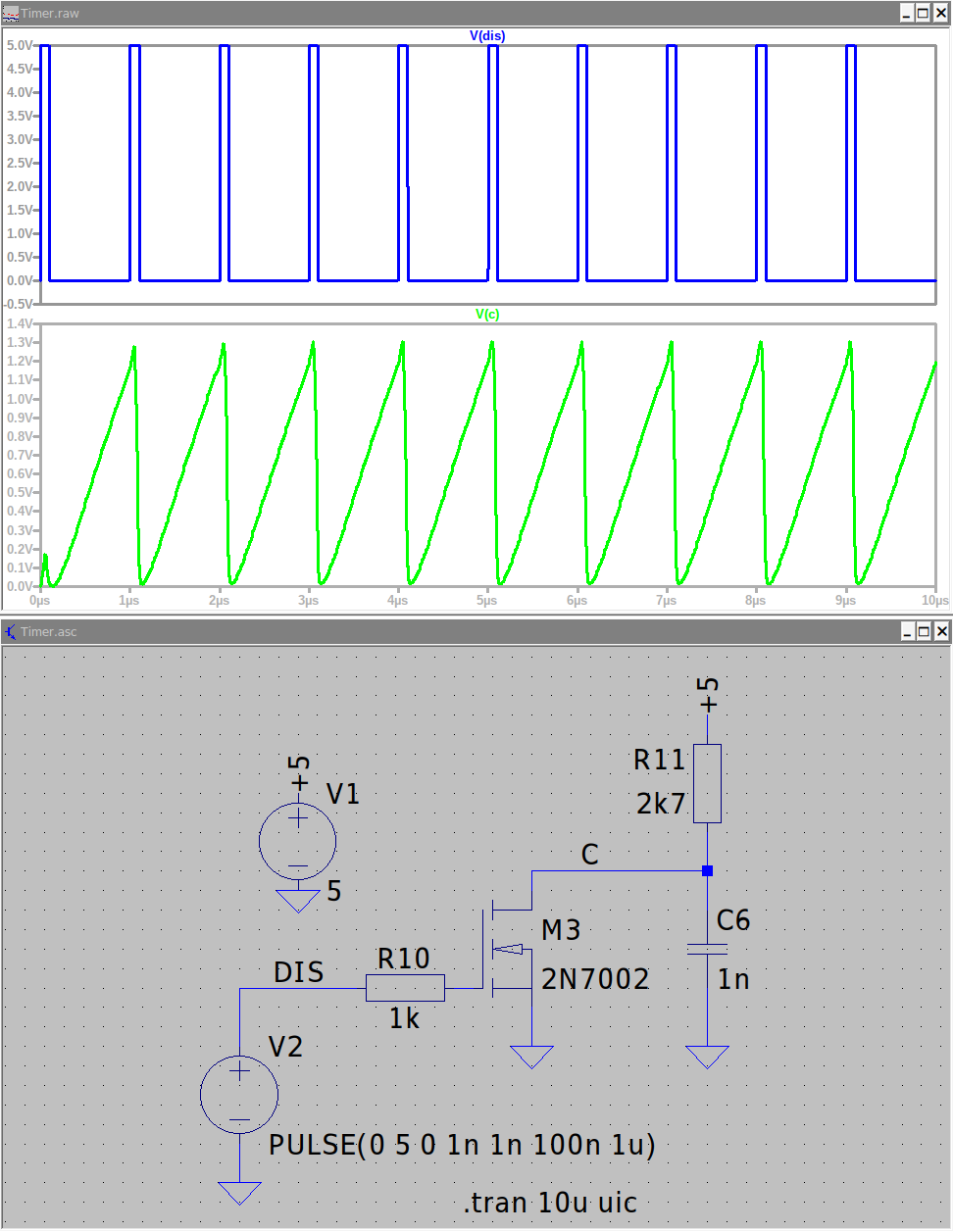

Meine Simulation besteht aus einem RC-Glied, dessen Kondensator
periodisch mit einem Mosfet entladen wird.
Die Kondensatorspannung startet mit jedem Ladevorgang jedoch bei -100 mV
und steigt am Ende des Ladevorgangs um ebendiese 100 mV sprunghaft an.
Wie kann ich Spice dieses Verhalten abgewöhnen? Version 17.0.36.0

von Luca E. (derlucae98)
H. H. schrieb:
> Das ist doch völlig normal.
Wegen dem Ciss bzw. Cdg?
Ein 2N7002 hat etwa 1/10 Ciss, damit ist der Effekt aber noch deutlich
stärker.
Erst wenn ich den Gate-Widerstand deutlich größer mache, passt das.

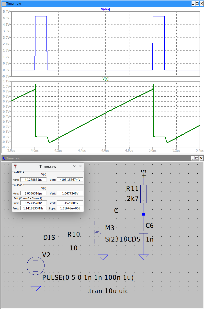

von H. H. (Gast)
Und auch alle anderen Modellparameter sind anders...
Mach doch mal den Lastwiderstand deutlich kleiner, so wie man ihn in
realer Anwendung finden würde.

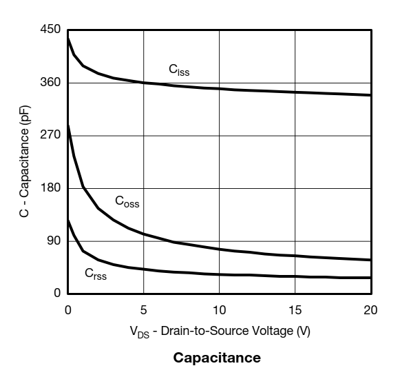

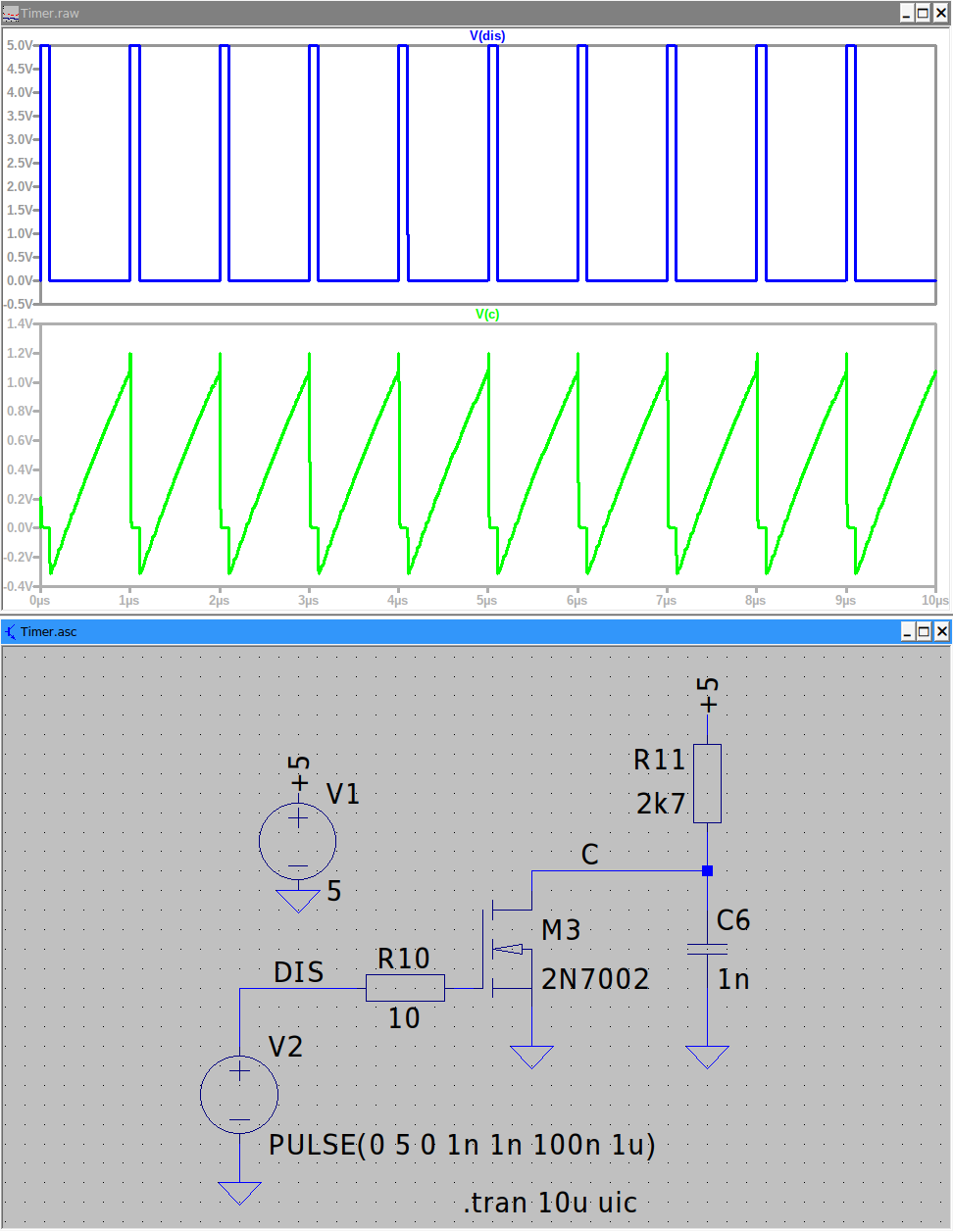

mit Änderung vom Gate Widerstand hast du den Effekt durch die
Millerkapazität, bzw Cgd oder auch Crss, bestätigt, die Flanke wird
flacher am Gate, entsprechend der Strom kleiner.
Ciss ist die Gate Sozrce Kapazität, die spielt da keine Rolle, ausser
das sie auch die Flanke bei größerem R falcher macht, hat sofern nur
indierkre Einfluss, der Strom der C Netz negativv werden lässt fließt
nur üpber die Crss Kapazität.
Das Ergebnis der Simulation ist korrekt.
Schau dir den Strom der in Drain fließt an und die Spannung Gate gegen
Masse, dann erkennt man es deutlich
Genauso wird auch beim EInschalten die Ladung zum erhöhen übertragen
