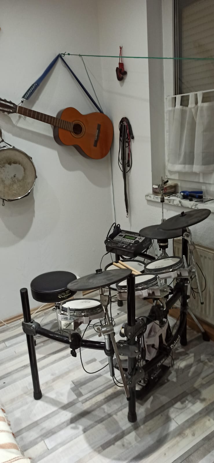

von Al. K. (alterknacker)
Habe mal dieses Bild gemacht, wie es weitergeht werde ich sehen.
MfG
Der Alte Knacker
von F. (radarange)
Mit dem Modellbezeichnung findet man schnell Berichte, dass es sich um
ein verbreitetes Problem handelt und die Kontakte der Flachbandkabel zum
Display korrodieren. Da sie sehr lang sind, hilft ggf. strategisches
Kürzen derselben.
