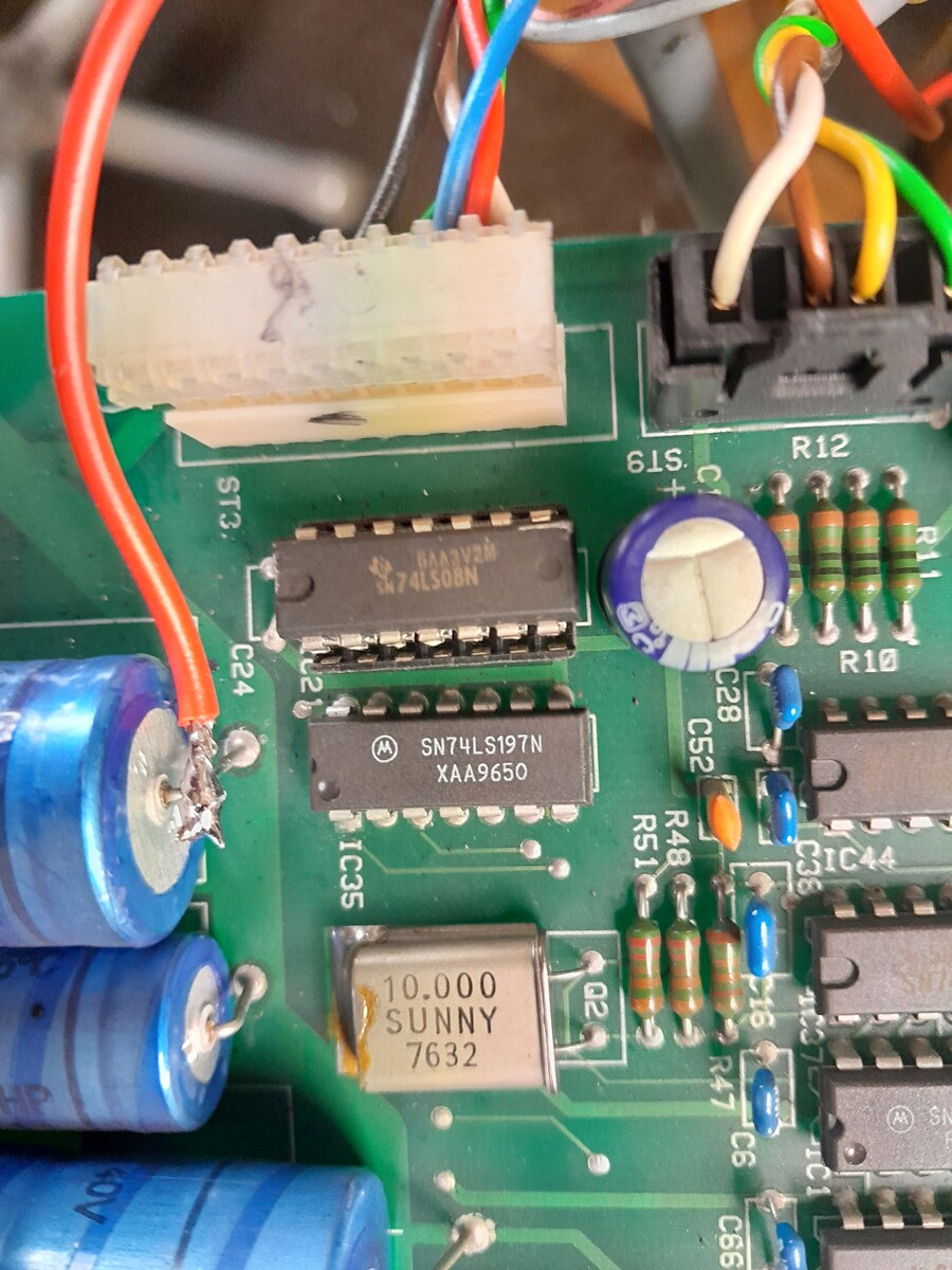

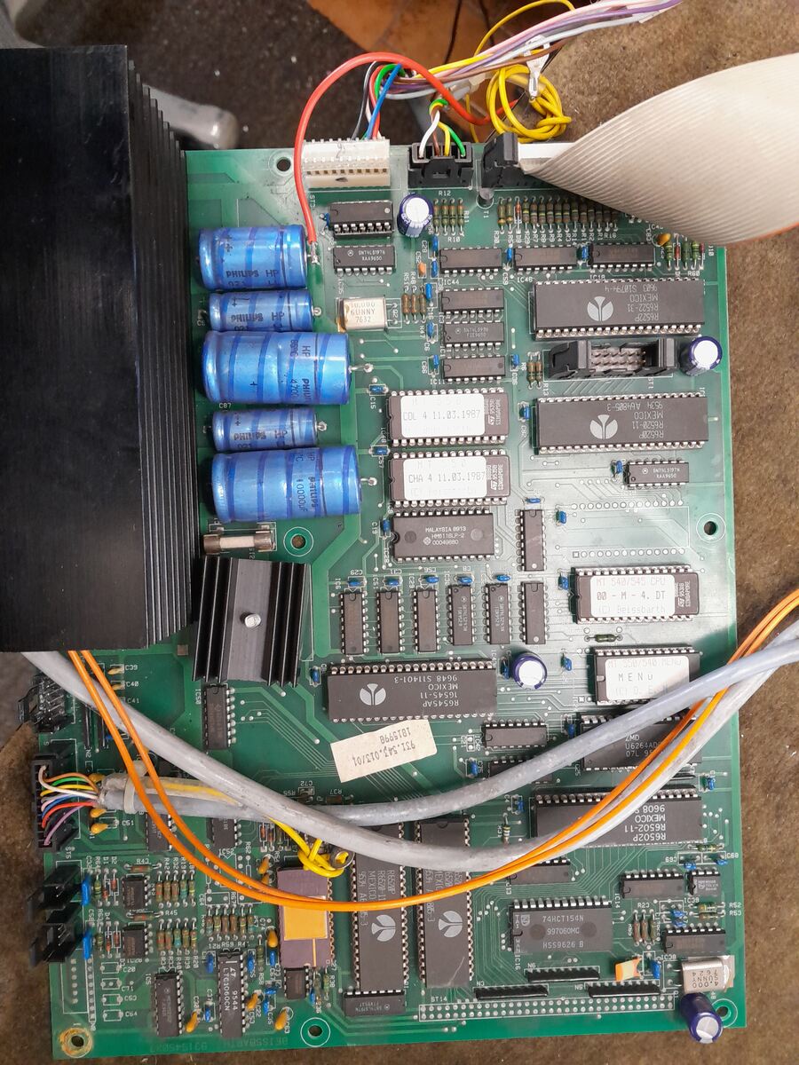

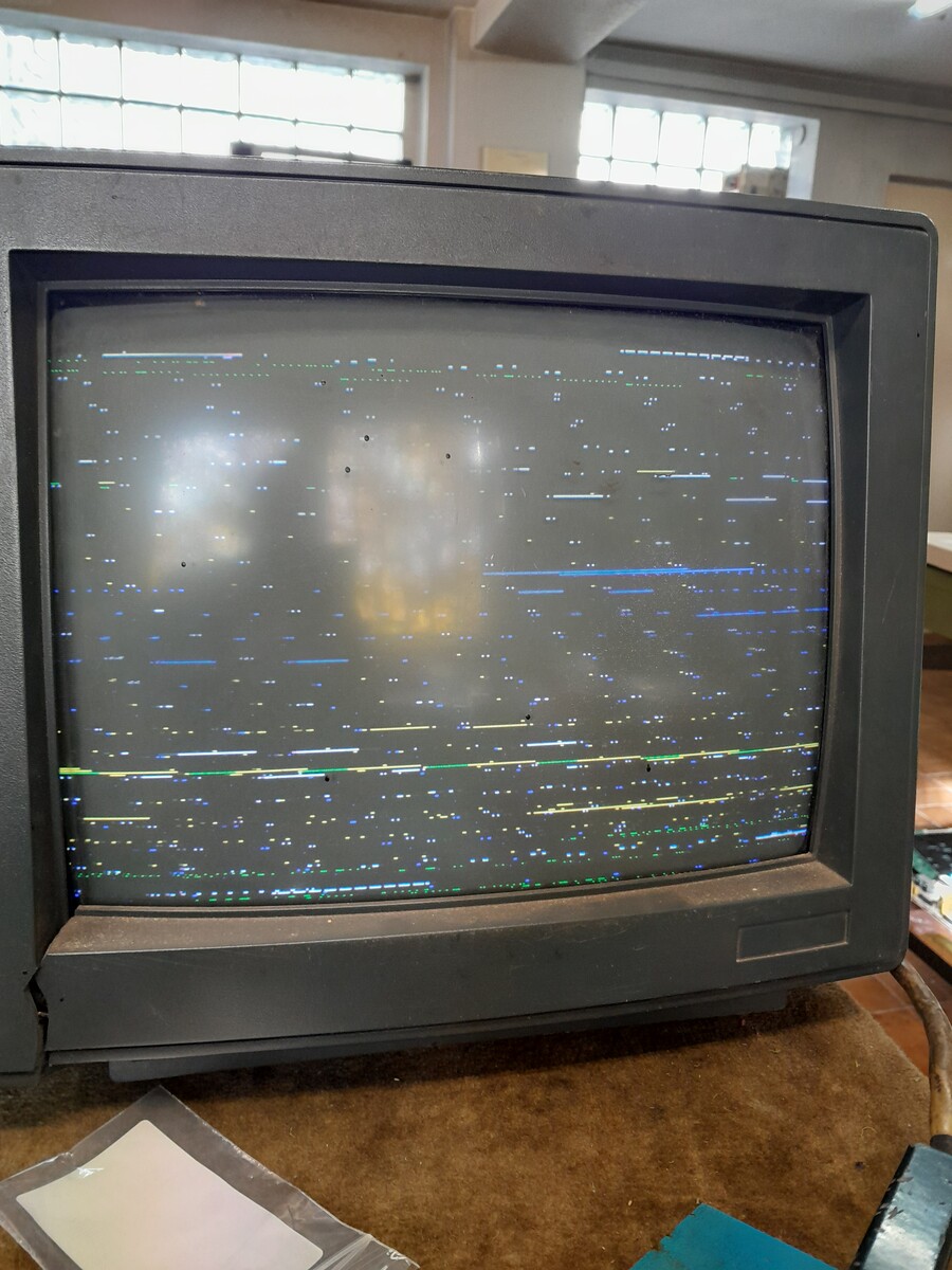

Ich habe von einem guten Freund eine Reifen auswucht Maschine hier die
kein Bild mehr bringt. Der Ausgang zum Monitor welcher okay ist erfolgt
über rgb +hv über eine Ader.
Kann jemand zu dem Fehlerbild im Anhang was sagen wo ich suchen sollte
bzw tauschen kann. Das Ausgangs Ic und den Video Prozessor habe ich
schon ohne Erfolg getauscht.
Ich hoffe auf Hilfe und Unterstützung von Profis in dem Bereich.

von Dieter S. (ds1)
Ist sicher dass es nur am fehlenden Bild liegt? Also läuft die R6502 CPU
und würde auch ein Bild erzeugen?

So wie das Bild aussieht, scheint die Synchronisation nicht zu klappen.
Evtl. Draht ab od. Kontaktproblem?
von Heinrich K. (minrich)
Das schlagfeste Gehäuse des Monitors ist links unten durchgebrochen, die
Platine innen drin wird gebrochen sein - es fehlt die horizontale
Synchronisation. Da aber die Pixel ordentlich und auch verschiedene
Farben und Symbole zu sehen sind, arbeitet der eigentliche Computer. Der
Fehler wird wahrscheinlich ausschliesslich im Monitor zu suchen sein,
Leiterbahnen unterbrochen.

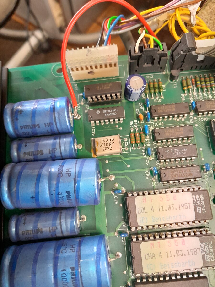

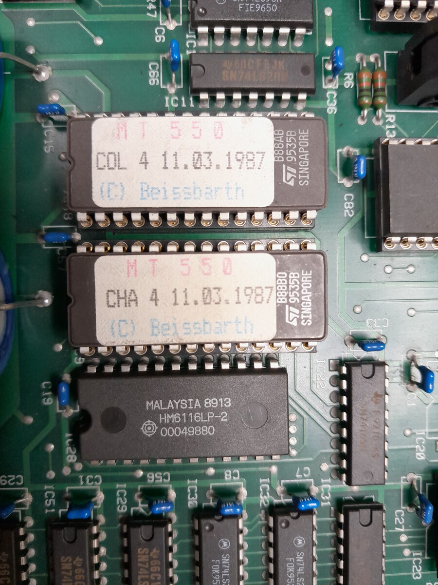

Ich melde mich wieder wenn es neue Ergebnisse gibt. Meine Vermutung
liegt eher bei den Eproms mit der Beschriftung CHA und Col drauf, da
würde es natürlich sehr schwierig Ersatz zu bekommen.
MfG
Kai
Kai W. schrieb:
> Meine Vermutung
CHAracter und COLor-bitmaps, dort ist nur der Zeichensatz hinterlegt.

Ganz sicher nicht, das sind nur die Fonts.

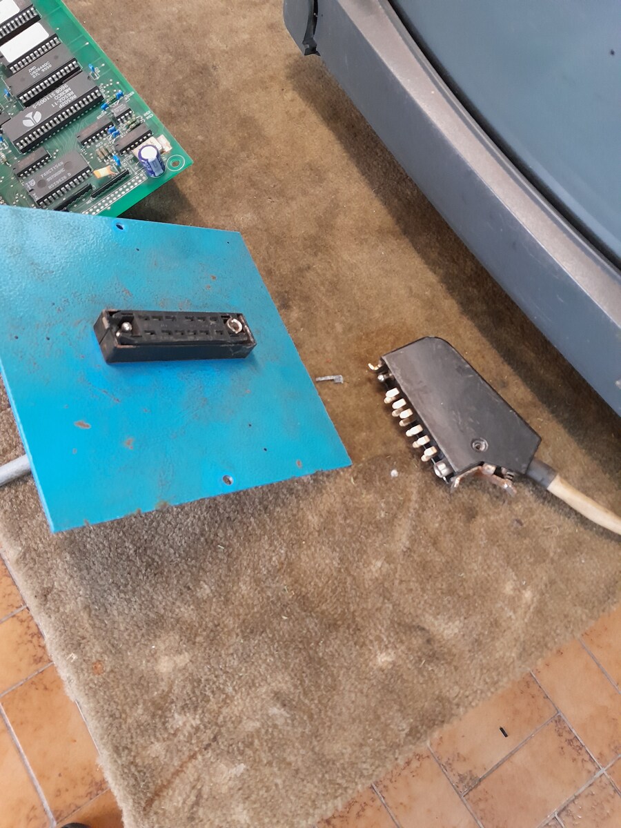

Der hat ein sehr speziellen Anschluß wo auch die Betriebsspannung drüber
geht von AC 60V. Es sind 50hz und ca 16khz. Ein Typenschild gibt es
leider nicht mehr da die Rückwand nicht mehr vorhanden ist.

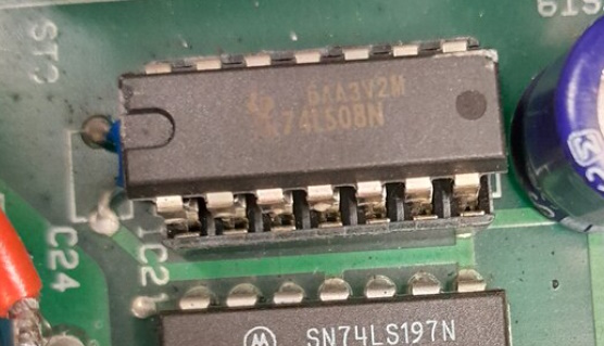

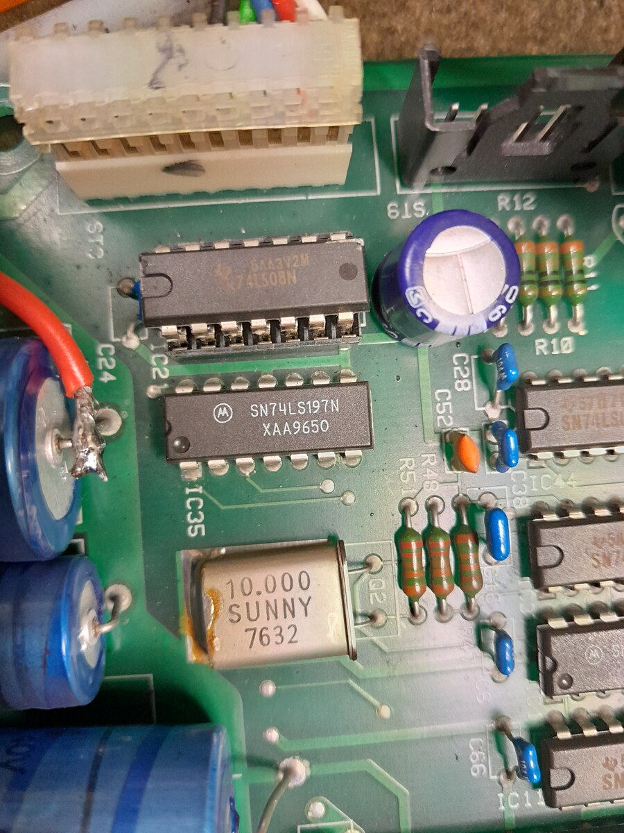

von Stefan K. (stefank)
Schau dir diesen IC mal genauer an, das sieht aus, als ob der nicht
sauber in der Fassung steckt und außerdem seinen Abblockkondensator
einklemmt.
von Kai W. (Firma: Kai Weniger) (kaimehr)
Das passt schon. Ich hatte da nur einen Sockel eingebaut weil ich das
originale IC erneut hatte. Der Fehler war im verlöteten Zustand der
gleiche.

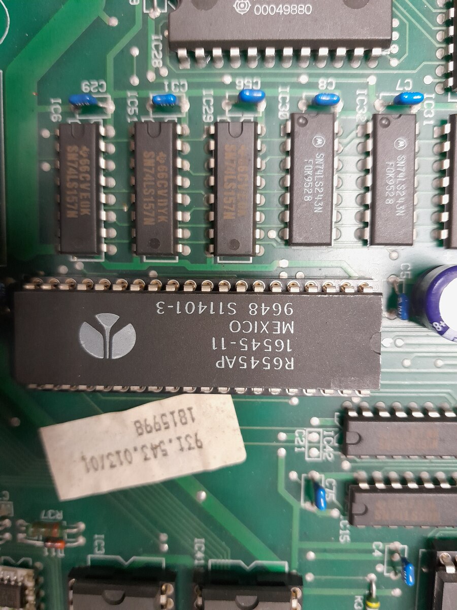

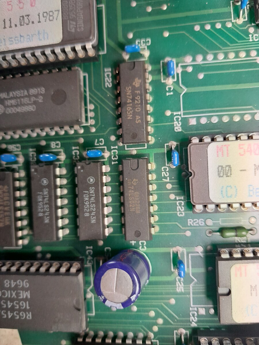

von Thomas W. (datenreisender)
OK, das ist aber eine 6502, der CRT-Controller ist der 6545. Ich wuerde
an Pin 39 und 40 das HSYNC und VSYNC Signal angucken (beim 6545), Masse
bei Pin 1
(https://www.princeton.edu/~mae412/HANDOUTS/Datasheets/6545.pdf). Der
6845 ist pin- und SW-kompatibel zum 6545, Doku umd Beispiele fuer den
6845 gibt es mehr als genug.
Wenn das "vernuenftig" aussieht, suche nach einem Shift-Register auf der
Platine (74LS165, IC22) -> Gucke Pin#2 (Clock), am Pin 9 (Q_H) kommen
die Bits fuer das Bild raus.
Also es ist wirklich der Monitor der definitiv defekt sein müsste. Hier
das Bild was ich mit dem Amiga hin bekommen habe. Sieht fast genauso
aus. Da wird die Sache schon einfacher. Wenn Zeit habe werde ich da noch
einmal tiefer suchen nach dem Fehler. Schon erstmal vielen Dank an alle.
Ein Poti am TDA 4851 war schuld. Ein bisschen dran gedreht und schon
läuft er wieder. Manchmal kann die Welt so einfach sein.
