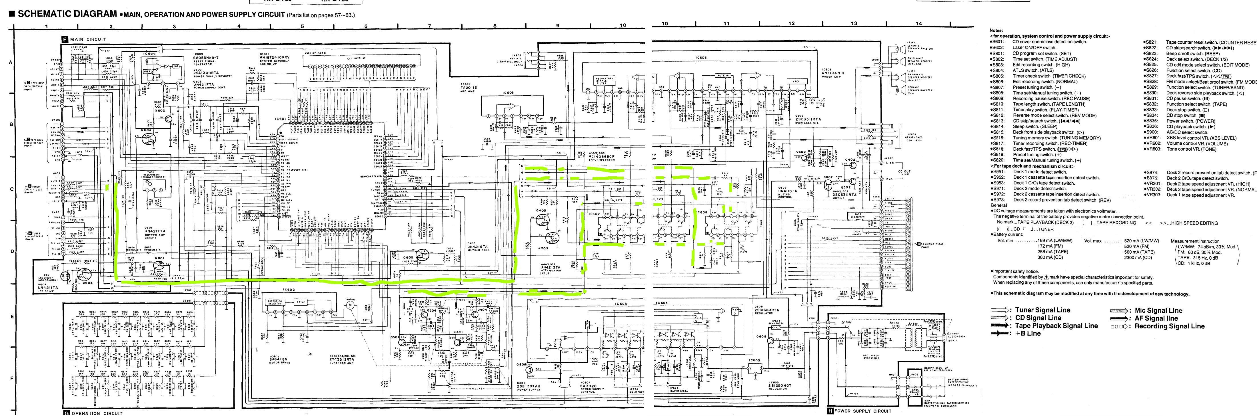

Ich habe einen alten Radio der mir ein wenig am Herzen liegt. Ich
versuche ihn ein wenig aufzufrischen da das Casettendeck nicht mehr
optimal funktioniert. Und da er offen ist und wir bei uns kein Radio
mehr empfangen können dachte ich ich wechsel den Tuner gegen ein
Bluetoothmodul aus. Ansich sehr einfach, und doch funktioniert es nicht
wie erhofft. Extreme Störgeräusche. Ich dachte eigentlich dass gerade
der Tuner davon befreit wurde und ich eher nur den Pegel anpassen muss.
Wie enkopple ich das Bluetoothmodul vom Störgeräusch des Transformators?
Man hört ihn sogar summen wenn das Gerät nicht eingeschaltet ist.
Gruss Teryen

Auch eine mögliche (weitere) Fehlerquelle:
Viele BT-Module haben nur einen Kopfhörer-Ausgang mit drei Leitungen,
Common, Left, Right.
Common ist dabei nicht GND sondern liegt auf einem (noch nicht mal
zwingend statischem) Hilfs-Pegel, den der Empfänger-Chip erzeugt.
Dein Verstärker hat vmtl. (altes Gerät...) eine Symmetrische
Spannungsversorgung, und erwartet ein Audio-Signal um GND herum.
Vorschlag:
Entweder du nennst Typ vom Radio und BT-Modul, damit wir die
Service-Unterlagen incl. Schaltplan raussuchen können (oder du suchst
die selber...)
Oder du machst mal einen einfachen Versuch: BT-Modul aus Akku/Batterien
versorgen, nur mit seinen drei Audio-Outputs mit dem Radio verbinden,
keine gemeinsame Masse usw. Und dann mal Probe-Hören.

von Εrnst B. (ernst)
Teryen schrieb:
> Ist für mich recht umfangreich.
Textmarker hilft. Du willst ja nur die zwei Audio-Signale verfolgen.
Schaut aber so aus als würde da vor dem Signalquellen-Umschalter das
Signal vom Tuner-Verbinder schon auf einen passenden Pegel gebracht,
z.B. C517,R515+R516.

Laut dem inzwischen geposteten Schaltbild ist mit IC 605 ein
Spannungsregler für 5 Volt bereits enthalten und dürfte den Verbrauch
des BT-Moduls noch verkraften können.
Wichtig ist zudem noch, den GND-Anschluß des Moduls am zentralen
Sternpunkt anzuschließen, wenn dieser sich finden läßt.
mfg
von Jens G. (jensig)
Bei solch einem Gerät gibt es nicht mehr unbedingt einen eindeutigen
Sternpunkt.
Da das BT-Modul wohl nur Masse, 5V, und die zwei Audio-Ausgänge hat, und
dadurch Extra-Masseschleifen schon eher unwahrscheinlich sind, würde ich
es einfach dort anschließen, wo vorher der Tuner dran war. Ich würde
aber dessen Masse nicht links von L649 anbinden, sondern an dessen
rechte Seite (also wo das Masse-Symbol ist), damit man keinen
hochfrequente Spannungsversätze der BT-Masse gegenüber der
Audio-Eingangs-Masse rein bekommt (das BT-Modul wird ja sicherlich einen
digital verseuchten Strom ziehen).
Man könnte auch noch 10µ zw. 5V und Masse des BT-Moduls löten.

von Teryen (teryen)
Update:
Mit Akku klingt der BT am Radio absolut rauschfrei. Dabei muss die Masse
des Audioausgangs mit dem Radio verbunden sein. Mit der Masse des
Stromeingang funktioniert es auch, rauscht aber. Mit den Kopfhörer hört
man immer ein rauschen. Die Kopfhörer sind aber recht empfindlich.
Mit der 5V Spannung des Radio und Kopfhörer rauscht es auch noch
erträglich.  Aber sobald die Audioausgänge angeschlossen werden geht das
Gekreische los. Und noch viel mehr wenn die Erdung dran ist. Die
Kopfhörer rauschen immer noch ganz normal. Ich habe eigentlich erwartet
dass sie fast überschlagen müssten.
Was soll nun definitiv gemacht werden? So ein Trennfilter für die
Audioausgänge
https://www.aliexpress.com/item/1005007562026970.html?gatewayAdapt=nld2glo
oder eher ein B0505S-1WR für die Eingangsspannung? Oder gleich beides?

von Teryen (teryen)
Jens G. schrieb:
> Für den Test bezüglich L649 brauchste aber keine weiteren Teile ...
Sorry, aber dieses L649 finde ich nicht. Ich benutze bei CS2 den Pin 6
(GND). Die einzigen Masse die ich finde ist dieser und CP1 Pin 4.
