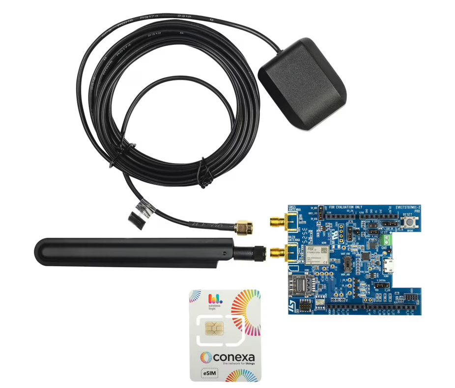

STMicroelectronics: neue NB-IoT-Funkmodule samt Unterstützungsbibliothek
Im Hause STMicroelectronics schickt man sich an, den maximalen Nutzen aus der Partnerschaft mit QualComm zu ziehen. Nun stehen zwei neue NB-IoT-Funkmodule und eine Treiberbibliothek am Start.
Bildquelle: https://www.st.com/en/evaluation-tools/evkitst87m01-2.html
Zu dem Spezifikationen der Module – eines kommt mit, eines ohne GPS- und WiFi-Funktion – vermelden die Franko-Italiener folgendes:
Bei den beiden neuen Modulen handelt es sich um das ST87M01-1001 mit Unterstützung für die Schmalband-Datenkonnektivität per Mobilfunk und das ST87M01-1301, das zusätzlich mit GNSS- und Wi-Fi-Ortungsfunktionen für die Positionsermittlung im Outdoor- und Indoor-Bereich aufwartet. Ergänzend gibt es das Evaluation Kit EVKITST87M01-2 als umfassende Entwicklungsplattform mit einer umgehend verwendbaren Conexa IoT SIM-Karte und zwei SMA-Antennen für das Prototyping und Testen der NB-IoT-Konnektivität in realen Anwendungen.
Da sich das Design von Funksoftware (siehe z.B. https://www.wiley.com/en-ie/Cellular+IoT%3A+A+Practical+Guide+for+Software+Developers%2C+Electrical+Engineers%2C+and+Project+Managers-p-9781394329656) in Arbeit ausartet, plant STMicroelectronics außerdem das Anbieten einer hauseigenen Abstraktionsschicht. Diese wird im Rahmen der Ankündigung folgendermaßen beschrieben:
Zum erweiterten Entwicklungssystem von ST gehören ferner die Softwarebibliothek Easy-Connect und Designbeispiele.
Die Easy-Connect-Bibliothek hilft Entwicklern, rasch mit dem Modul zu kommunizieren, die NB-IoT-, GNSS- und Wi-Fi-Funktionen zu konfigurieren und zu nutzen und Daten über das Mobilfunknetz zu übertragen, wofür eine C-ähnliche, vollkommen hardware- und betriebssystemunabhängige Plattform dien

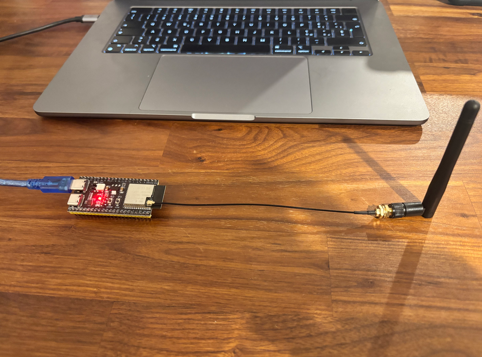

ESPectre – Personenerkennung durch Veränderung der Kanalzustandsinformationen
In Sachen ESP32 gibt es immer wieder interessante Projekte – nun steht ein Evaluationssystem ante Portas, das – wie in der Abbildung gezeigt – Personen anhand ihrer Auswirkungen auf die WiFi-Signalstärken in der Umgebung zu erkennen sucht.
Bildquelle: https://github.com/francescopace/espectre
Im Rahmen der Ankündigung hebt der Entwickler hervor, dass das System ohne AI-Modelle auskommt:
This project currently does NOT use Machine Learning models. Instead, it employs a mathematical approach that extracts 10 features from CSI (Channel State Information) data using statistical and signal processing techniques.
Key Points
      No ML training required: Works out-of-the-box with mathematical algorithms
      10 extracted features: Statistical, spatial, and temporal features
      Real-time processing: Low latency detection on ESP32-S3 hardware
      Foundation for ML: These features can serve as the basis for collecting labeled datasets to train ML models for advanced tasks (people counting, activity recognition, gesture detection)
The mathematical approach provides excellent movement detection without the complexity of ML model training, while the extracted features offer a solid foundation for future ML-based enhancements.

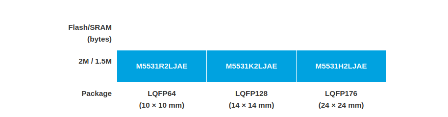

Nuvoton M5531 – ARM Cortex M55-Mikrocontroller mit hoher Sicherheit
Im Hause Nuvoton erweitert man die hauseigene Mikrocontrollerfamilie um eine neue MCU auf Basis eines ARM Cortex M55-Kerns, die derzeit nur in einer einzigen Speicherausbauvariante angeboten wird.
Bildquelle: https://www.nuvoton.com/products/microcontrollers/arm-cortex-m55-mcus/m5531-series/
  In der offiziellen Ankündigung hebt man unter Anderem die folgenden Sicherheitseigenschaften der MCU hervor:
Comprehensive Security Features Designed to Meet PSA Level 2 Requirements
Recognizing the growing demand for enhanced product security, the M5531 series integrates multiple hardware-based security mechanisms to strengthen system integrity and protection. These include Arm TrustZone®, Secure Boot, cryptographic engines (AES-256, ECC-571, RSA-4096, SHA-512, HMAC-512), Key Store, Key Derivation Function, True Random Number Generator (TRNG), eXecute-Only-Memory, One-Time Programmable Memory (OTP), and tamper detection pins.
In terms of power efficiency, the M5531 series delivers impressive performance with a dynamic power consumption as low as 94.5 µA/MHz. It also offers multiple low-power peripherals such as LPSRAM, LPPDMA, LPTimer, and 12-bit LPADC, allowing the system to maintain essential functions in low-power modes.

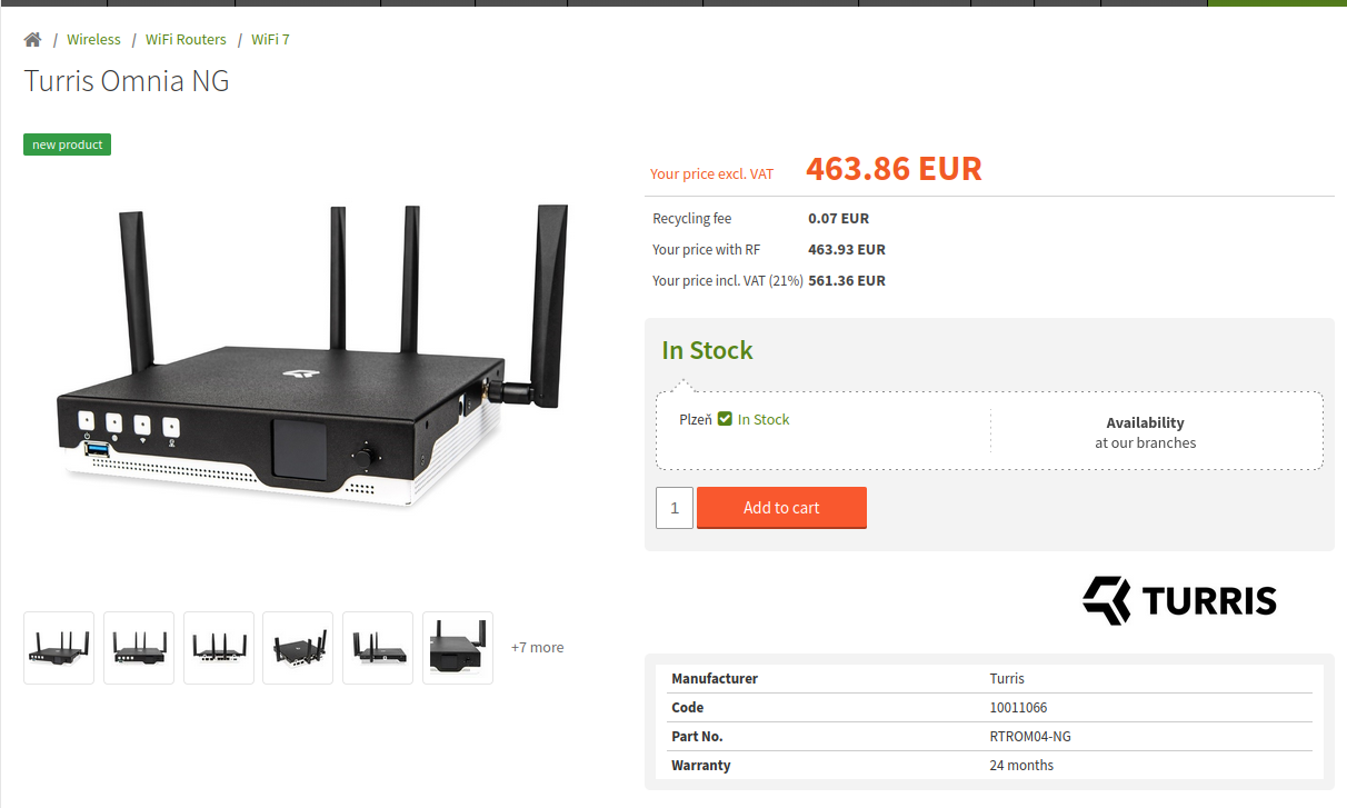

Turris Omnia NG – Nachfolgeversion des Turris Omnia
Offene Hardware ist im Routerbereich eher wenig verbreitet: der vor zehn Jahren lancierte Turris Omnia bekam nun ein Nachfolgemodell, das verschiedene aktuelle Technologien wie Wi-Fi 7 unterstützt.
Bildquelle: https://www.discomp.cz/turris-omnia-ng_d130526.html
Neben einem 2.2 Zoll großen Farbdisplay und USB-Ports hebt man folgende Spezifikationen voraus – interessant ist, dass die Ankündigung auch auf die Möglichkeit zur Ausführung von VMs auf dem Router eingeht:
Main Benefits
     Wi-Fi 7
     10 Gbps WAN/LAN
     Powerful 4-core CPU 2.2 GHz and 8 GB eMMC memory
     Built-in home server, NAS, and print server, plus virtual server
     Automatic updates
     Dynamic firewall
     Ready for 5G
     Clear display for quick monitoring
