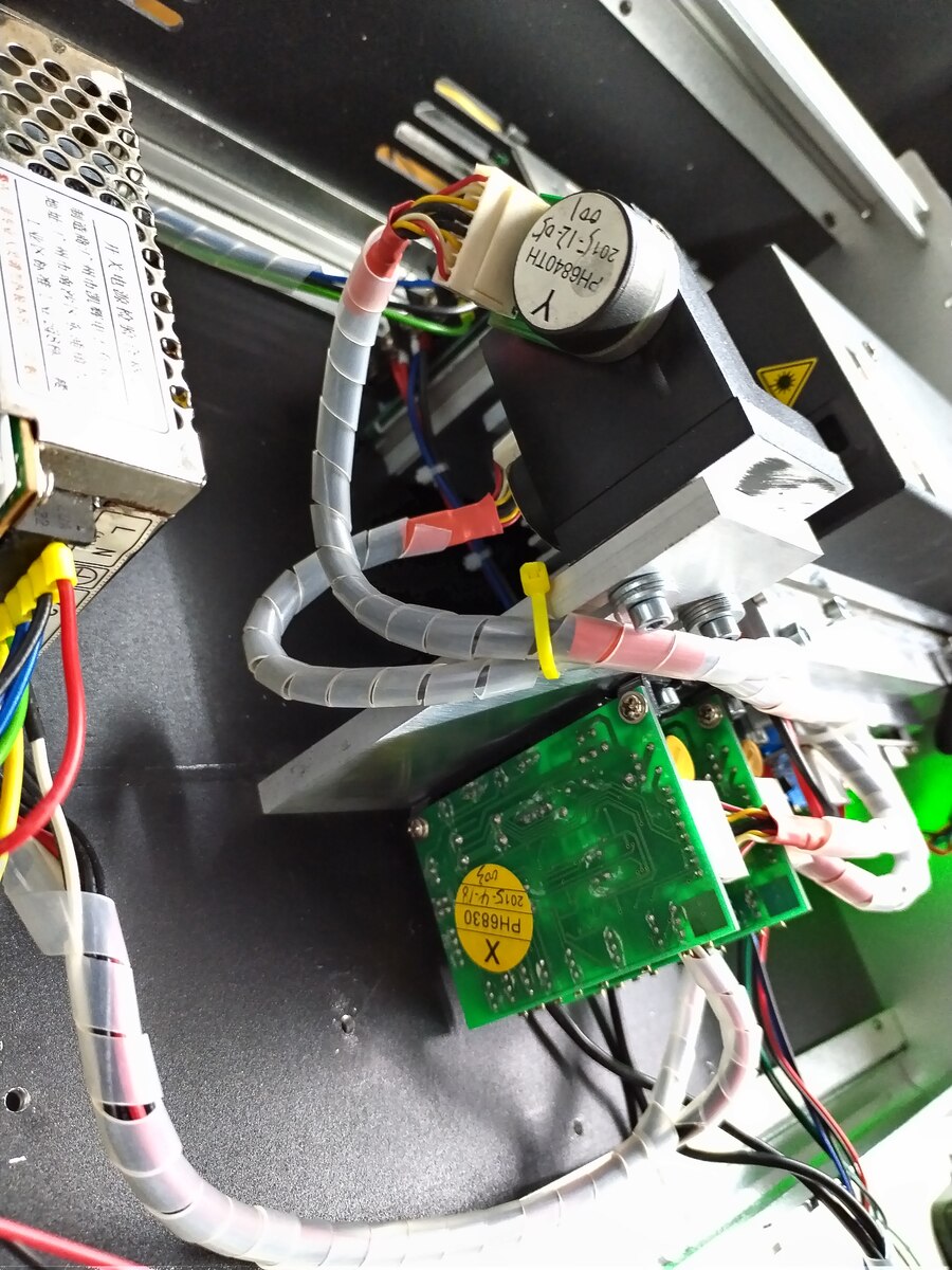

Ich habe vor langer Zeit einmal diese Scanner Einheit erworben und keinen Schimmer mehr wieviel kpps die haben. Weiß jemand von euch wie man das anhand des Typenschildes herausfinden kann?
(Firma: Funkenflug Industries)
Kann man sowieso nicht so genau sagen. Bei Laserprojektoren kommt das auf die Masse der Spiegel an (je schwerer, desto träger) auf die Antriebsleistung, die man hineinjagen kann, ohne die Dinger zu überhitzen. Mit gegebenen Umständen kommt bei Projektoren irgendwann eine Grenze, wo scharfe Winkel nicht mehr ausreichend gut abgebildet werden können und daß man das auch nicht durch Justage korrigiert bekommt. Diese Grenze ist subjektiv bzw. gibt bestimmt messbarere Mindestanforderungen was noch abgebildet werden können muss, damit man daraus eine bestimmte Geschwindigkeit benennen kann.
OP
Also alles Daumen * pi, sozusagen. Ich bin bis 90K raufgegangen und merkte deutliche Winkelbeschränkung, runde Kanten und ein gewisses Unwohlsein der Spiegel, hatte Angst die Zerbrechen. Das Pattern oben ist eine gute Idee für einen Vergleich untereinander.
