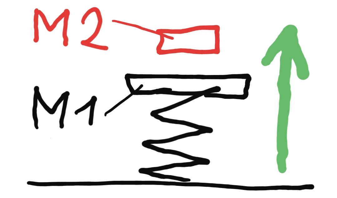

Eine Platte der Masse m1 ist an einer Feder (Steifigkeit K) fest
verbunden; die Feder ist mit dem anderen Ende am Boden befestigt und
stellt mit der Platte zusammen ein schwingendes System dar, das
senkrecht angeordnet ist. Auf der Platte liegt lose ein Körper der Masse
m2. Die Feder ist um den Weg x0 derart vorgespannt, dass beide Massen
senkrecht nach oben katapultiert werden, sobald man die Feder
schlagartig entspannt. Nun wird die Feder entspannt und die Platte
bewegt sich mit dem Körper senkrecht nach oben. Die Frage ist nun, wann
der Körper der Masse m2 die Platte verlässt?

Zeitpunkt nach dem die Feder entspannt wurde und Strecke, die dabei
zurückgelegt wird bis der Körper von der Platte abhebt.

Man könnte im ersten Ansatz meinen, es passiert genau dann, wenn die
Feder die Ruhelage erreicht, also wenn die Vorspannstrecke
"aufgebraucht" ist und dann ja die Federkraft 0 ist und dann keine Kraft
mehr auf M2 auswirkt. Aber das wäre zu einfach - es war eine Physikabi
Aufgabe aus den 80er Jahren :-)

Frank S. schrieb:
> Die Frage ist nun, wann der Körper der Masse m2 die Platte verlässt?
Die Masse m2 verlässt genau in dem Moment die Platte, sobald die
senkrechte Beschleunigung beendet ist und die Druckfeder anfängt die
Platte abzubremsen, weil sie überstreckt wird!
von Johann L. (gjlayde) Benutzerseite
Stelle die Schwingungsgleichung einer ungedämpften Federschwingung mit
Masse  m1+m2 und Federkonstante K auf.
Außerdem braucht man die Kurve eines senkrechten Parabelfluges, der mit
gegebener Geschwindigkeit v0 startet.
Dann vergleicht man die Parabel mit der Schwingungsgleichung, wobei man
annimmt, dass der Parabelflug mit der durch die Schwingung gegebenen
Geschwindigkeit startet.
Sobald seine Geschwindigkeit höher als die der Masse m1 wird.
Zeichne dir eine Skizze von dem Aufbau und die auf die Massen wirkenden
Kräfte, Beschleunigungen, Geschwindigkeiten und Höhen als Funktion der
Zeit auf.

Geht noch einfacher: m2 "hebt ab" wenn (die nach oben gerichtete)
Beschleunigung der Federschwingung kleiner is als -g.

Die Feder ist unten am Erdboden festgeschraubt und oben an der Platte
mit der Masse m1 angeschweißt. Die Feder kann also sowohl auf Druck als
auch auf Zug beansprucht werden!
Zum Spannen wird die Feder nach unten gedrückt und dann einfach
losgelassen, so dass die Masse m2 nach oben abgefeuert wird.

von Frank S. (basti2025)
@gjlayde :Johann, einig sind wir uns doch, dass die Normalkraft auf m2
NULL werden muss. Da der Körper m2 aber nur lose auf der Platte liegt,
muss doch auch dessen Masse m2 (und nicht nur die Beschleunigung)
berücksichtigt werden. Damit stünde als Kräftegleichung  für den
Abhebefall folgende Differntialgleichung an: (m1+m2) * dx²(t)/dt² = m2
*g  (Normalkraft auf m2 damit = 0), will heißen, es ist nicht einfach
nur dx²(t)/dt² = g (oder -g) anzusetzen, sondern auch die beiden Massen,
die unterschiedlich ins Spiel kommen zu berücksichtigen - oder ?

Solange die aufgelegte Masse Kontakt hat, schwingt der (idealisierte)
Aufbau sinusförmig bei f1 (beide Massen) , wenn die aufgelegte Masse
kein Kontakt mehr hat bei f2 (wird aber nicht gebraucht).
Für sinusförmige Bewegungen ist der Zusammenhang von Weg,
Geschwindigkeit und Beschleunigung einfach. Weg und Beschleunigung sind
180° Phasenverschoben. Abheben wird die aufgelegte Masse sobald die
Beschleunigung < -1 g_lokal ist.
Mit der Formelsammlung (Newton, Hook, Einmassenschwinger,
Ableitungsregeln) und gegeben Größen kann man nun alles ausrechnen.
Diffentialgleichungen sind da zwar implizit drin, werden aber nicht
gebraucht ;)

Die Position ab der die obere Masse abhebt kann man sich auch ohne
Rechnung überlegen.
Und wurde oben auch schon angesprochen.
Die Feder hat ganz ohne Masse eine 0-Stellung, bei der sie keinerlei
Kraft ausübt. Genau dieser Punkt ist der Punkt ab der die Masse m2
abhebt, weil bei der Aufwärtsbewegung genau ab diesem Punkt die Masse m1
zusätzlich zu der Erdbeschleunigung aktiv von der Feder negativ
beschleunigt wird. Die Masse m2 erfährt da nur die (gleiche) negative
Erdbeschleunigung, hebt also ab.

Ohne viel drüber nachzudenken würde ich sagen:
Die Masse m2 verlässt die Platte wenn die Feder völlig entspannt ist.
Da ist die Spannenergie der Feder Es=K⋅x0^2/2 komplett in
Bewegungsenergie Ev=(m1 + m2)⋅v^2/2 umgewandelt.
Die Bewegungsenergie der Masse m1 wird ab dann wieder in Federenergie
umgewandelt, das heißt m1 wird abgebremst und m2 fliegt davon.
Ohne Reibung pendelt m1 dann bis in alle Ewigkeit dahin.
Wie weit m2 fliegt darf Basti mit der Energieerhaltung ausrechnen.
Damit seine grauen Zellen in Fahrt kommen ein Hinweis:
Potentielle Energie Ep=m2⋅g⋅h (g=9.81 m/s^2, h=Höhe).
Frank S. schrieb:
> einig sind wir uns doch, dass die Normalkraft auf m2 NULL werden muss.
> Da der Körper m2 aber nur lose auf der Platte liegt, muss
> Abhebefall folgende Differntialgleichung an: (m1+m2) * dx²(t)/dt² = m2 * g
Gemeint ist wohl d²x/dt² (also x") und nicht dx²/dt² (also (x')²)?
Die Kraft aufgrund der Beschleunigung verteilt sich auf m1 und m2, und
der Anteil den m2 abbekommt ist m2·x" und nicht (m1+m2)·x". Dann kann
man m2 rauskürzen, und du kommst zum gleichen Ergebnis wie ich auch :-)
von Katrin A. (rajaa)
Hast du daran gedacht, dass m₂ die Platte genau dann verlässt, wenn die
Platte beim Hochfedern schneller nach unten beschleunigt als der Körper
selbst fallen würde? In dem Moment ist die Anpresskraft praktisch null
und m₂ geht in den freien Fall über. Klingt erstmal kontraintuitiv, ist
aber genau der Punkt, an dem sich die Wege trennen. Physik liegt bei mir
etwas länger zurück.

Das ist die richtige Antwort auf die Frage WO sie abhebt, WANN sie
abhebt ist eine weitere Frage (jedenfalls hat der TS nach wann gefragt)
Das ist dann aber nur noch Rechnerei: Die Bewegungsgleichung ist
Mit dem Ansatz
wobei y nach oben zeigt und y₀ die ursprüngliche Auslenkung ist.  Der
Ansatz verwendet die Annahme, dass y'(0) = 0 d.h. die Masse hat keine
Anfangsgeschwindigkeit. Man erhält also
und verwendet das in der Abhebe-Bedingung.
Johann L. schrieb:
> Frank S. schrieb:
Ja, natürlich, war ein Tippfehler, sorry. Gemeint ist die 2.Ableitung
des Weges nach der Zeit
Danke, genau da lag mein Knoten im Kopf. Jetzt ist es klar. Und dieser
Weg über den Zeitbereich ist sicher der einfachste, trotz
Differentialgleichung. Vielen Dank nochmals!
Henrik V. schrieb:
>> Rechnung überlegen.
Henrik/Udo: Selbst das WO ist nicht korrekt, da zum Nulldurchgang des
Federsystems die Feder-Kraft zwar NULL ist, die Beschleunigung aber auch
NULL, so dass dort m2 NICHT abhebt sondern etwas später, und zwar wie
von Johann beschrieben erst zum Zeitpunkt, zu dem die Beschleunigung
(nicht NULL) sondern -g wird! Das sind ein paar ms bzw. cm später,
nachdem der Bremsvorgang des Federsystems eintritt.
(Mit Energieerhaltungssatz ist hier wohl nichts zu machen, obwohl ich
auch für einfache Lösungen bin aber hier ist die Lösung über den
Zeitbereich wohl die einfachste.. Zumindest zeigt die Aufgabe, dass
einfache Intuition oft nicht reicht, man muss über manches
tiefgreifender nachdenken)

von Udo S. (urschmitt)
Doch ist es, lese meinen Beitrag genau.
Es ist nicht die Position der Feder wo sie mit Masse m1 in Ruhe ist,
sondern der Punkt, bei dem sie ohne Masse in Ruhe wäre.
Eben, das ist der Punkt in dem die Feder ohne Masse m1 in Ruhe wäre,
denn dort ist die Kraft der Feder auf m1 genau 0, also wirkt an dem
Punkt nur die Erdbeschleunigung (-g) auf m1!
Hat wohl nicht viel Sinn und Zweck, das diskutieren zu wollen...
> die Beschleunigung aber auch NULL, so dass dort m2 NICHT abhebt
> sondern etwas später, und zwar wie von Johann beschrieben erst zum
> Zeitpunkt, zu dem die Beschleunigung (nicht NULL) sondern -g wird!
Hab mal nen Desmos gemacht:
https://www.desmos.com/calculator/nnuhbarbu6
Wenn man nun die anderen, falschen "Lösungen" visualisiert, würde man
sehen, dass deren Trajektorie von m₂ unterhalb derer von m₁ verläuft.

Hut ab Johann !! Ausführlicher geht es nicht mehr. Ich hätte konkrete
Werte für die Festwerte m1, m2, K und x0 angeben sollen um die Zeit t
und Strecke bis zur "Schwerelosigkeit" konkret ermitteln zu können. Aber
mit deiner Lösung hast du ja alle möglichen Fälle abgedeckt!

Nein, das stimmt nicht.  Wenn zB y₀ > 0 und die Anfangsbeschleunigung
bei -g/2 liegt, dann löst sich m₂ nicht von m₁.
von Stefan K. (stk)
Auf beide Massen wirkt die Erdbeschleunigung, auf m1 zusätzlich die
Federkraft.
von Oliver S. (oliverso)
Da fehlt aber noch das, was nach dem abheben passiert: natürlich fällt
m2 irgendwann wieder auf m1. Wann und wo, und hebt m2 dann nochmal ab?
Ab wann dann nicht mehr?
Fragen über Fragen ;)
Oliver
Beitrag #7968909 wurde vom Autor gelöscht.
> Federkraft.
Wenn m₂ direkt abhebt, dann bewegt es sich gemäß
Wenn m_1 eine Masse ist (die Platte), die mit g/2 nach unten bewegt wird
und ebenfalls bei y₀ startet, dann bewegt sie sich gemäß
Die Trajektorie von m₂ verläuft also unterhalb derer von m₁.
Jetzt musst du nur noch erklären, wie es m₂ schafft, die Platte zu
durchdringen :-)
Dein Denkfehler ist, dass die Ruhelage nicht dann eingenommen wird, wenn
die Massen keine Kraft auf die Feder ausüben, sondern dann, wenn die
Feder die Gewichtskraft g·(m₁+m₂) durch eine gegengleiche Kraft
kompensiert.
BirnKichler S. schrieb:
> Was soll denn die hellrote Kurve darstellen?
Links in den Formeln nach unten scrollen bis zur roten Formel.  Darüber
steht:
> Schwingung des reduzierten Systems, das nur noch m_1 enthält.
Nach Abheben von m2 verbleibt nur noch m1 an der Feder, und da m1 < m1 +
m2 erhöht sich die Schwingungsfrequenz.  Das sieht man in der Grafik am
besten, wenn man m2 deutlich größer als m1 macht.  Dazu einfach die
Positionen der Schieber anpassen.

von Stefan K. (stk)
Johann L. schrieb:
> Oder einfach so: Die Differentialgleichung, die einen harmonischen
> Oszillator mit Masse m und Federkonstante K beschreibt, ist:my′′+Ky=0
Ich glaube jetzt verstehe ich es auch. Vorhin war ich wohl zu sehr von
meiner Arbeit abgelenkt und hatte das mit der Anfangsbeschleunigung
kleiner -g falsch verstanden. Danke vor allem für die zweite Erklärung.
Unabhängig von den beiden Massen und der Erdbeschleunigung trennt sich
m1 also immer dann sofort von m2 wenn man das Federpendel über die
Ruhelage von dem Federpendel mit m1 alleine nach oben auslenkt.
> kannst du die Koordinaten auch benennen? Mir schein da was falsch zu
> laufen. Start und Endbedingungen passen m.M. nach nicht.
Die gelbe Parabel im Plot hat keine "Endbedingung", und folgt einfach
einem Freien Fall.  Es wird also nicht modelliert was geschieht, wenn
m₂ wieder auf m₁ klatscht.  Die Formel ist:
Dabei ist
{ cond : a, b }
ein Conditional: Zeichne a falls cond erfüllt, ansonsten zeichne b.  f
ist die Trajektorie der Massen m₁+m₂ an der Feder K.
- Die Parabel q wird nur für x > x₀ gezeichnet, weil erst ab dann m₂
einer eigenen Trajektorie folgt.
- q" = -g da freier Fall.
- q(x₀) = f(x₀) weil Trajektorie der Masse m₂ stetig ist (also
insbesondere stetig in x₀).
- q'(x₀) = f'(x₀) weil die Geschwindigkeit der Masse m₂ stetig ist (also
Dadurch ist die Parabel eindeutig besimmt.

Udo K. schrieb:
> Warum gibt es keine Lösung für g=9.81?
Es gibt eine Lösung.  Nur hebt m₂ nicht ab für das eingestellte y₀.
Wenn die Beschleunigung zu anfang betragsmäßig kleiner ist als g, dann
kann Masse m₂ nicht abheben, da die Feder ausgelenkt wird und m₂ in Ruhe
startet. Jedenfalls habe ich die Aufgabe so interpretiert.
Was du machen kannst ist die Feder weiter zu spannen, also bei noch
kleinerem y₀ zu starten.  Desmos hat da eine Grenze von -10, was nicht
ausreicht um m₂ abheben zu lassen.
Also: Auf y₀ clicken, kleinerere Grenze für y₀ eingeben, und dann geht
der y₀-Schieber auch unter -10.
> Kann man heute eine einfache Gleichung nicht mehr händisch lösen?
Hab ich ja gemacht: Die Loslösezeit ist:
falls das Argument des arccos betragsmäßig kleiner als 1 ist.  Falls
nicht, dann hebt m₂ nicht ab.
Lesen das musst aber schon selber.
von Henrik V. (henrik_v)
Schön gemacht, aber leider nicht ganz korrekt.
Bei gleicher Feder und zwei verschiedenen Massen m_1 und m_1+2 schwingt
das System um verschiedene Ruhelagen. Anschaulich einfach, da die
Ruhelage mit m_1+2 tiefer liegt. Jeweils genau da, wo die Federkraft
gleich m*g ist.
Wählt man x_0 als Ruhelage der unbelasteten Feder, -x_m1 = m1*g/k  und
-x_m12 = (m1 + m2)*g/k  die Ruhelagen der belasteten Federn, dann ist
der Grenzfall, wo die aufgelegte Masse noch nicht abhebt, bei einer
Auslenkung nach unten von -2x_m12 und der maximalen oberen Auslenkung
bei x_0.
Fliegen (bei Auslekungen ein kleines x_a tiefer als -2x_m1+2)  nach dem
Abheben die Masse(punkte) aneinander vorbei (wie in Deiner Sim), dann
schwingt das System mit einer anderen Frequenz um den Ruhepunkt -x_m1
und damit mit kleinerer Amplitude, die maximale obere Auslenkung bleibt
bei x_0 (plus ein anderes bisschen x_b). Vermutung x_a/x_b = m2/m1...
Jetzt könnte man noch den idealen Stoß dazunehmen und die Massen nicht
mehr aneinander vorbeifliegen lassen  ;)
Bonusfrage dann: Gibt es eine Kombination von k,m1,m2 und Startauslekung
bei der die Masse 2 sauber aufgefangen wird, also x1=x2  und v1=v2 ?
Henrik V. schrieb:
Oopsie.  Da hast du natürlich recht, danke für den Hinweis.
Wenn ich Zeit habe reparier ich das Ding.
Johann L. schrieb:
> Henrik V. schrieb:
https://www.desmos.com/calculator/3fyckxpal1
Die Gleichgewichtslage y = f₀ des Schwingers mit m₁+m₂ ist die schwarz
gepunktete Linie.  Sie liegt unterhalb der Gleichgewichtslage y = 0 des
roten Schwingers mit Masse m₁.
Weiterhin ist:
Schwarz: Schwinger mit m₁+m₂ = Platte + aufliegende Masse m₂
Rot: Schwinger mit m₁, also nach Abheben von m₂
Gelb: Parabelflug von m₂
k (Federkonsante), m₁ (Platte an der Feder), m₂ (auf der Platte liegende
Masse), g (Fallbeschleunigung) und y₀ (anfängliche Auslenkung) können
per Schieber angepasst werden.
Eine wichtige Bedingung dafür, dass das alles funktioniert ist, dass
d.h. die Gesamtauslenkung der Masse m₁+m₂ zum Zeitpunkt des Abhebens ist
oberhalb der Gleichgewichtslage des Schwingers, wenn nur noch m₁
schwingt.  Es ist aber leicht zu zeigen, dass (1) gleichbedeutend ist
mit m₂ ≥ 0, also immer erfüllt ist.
