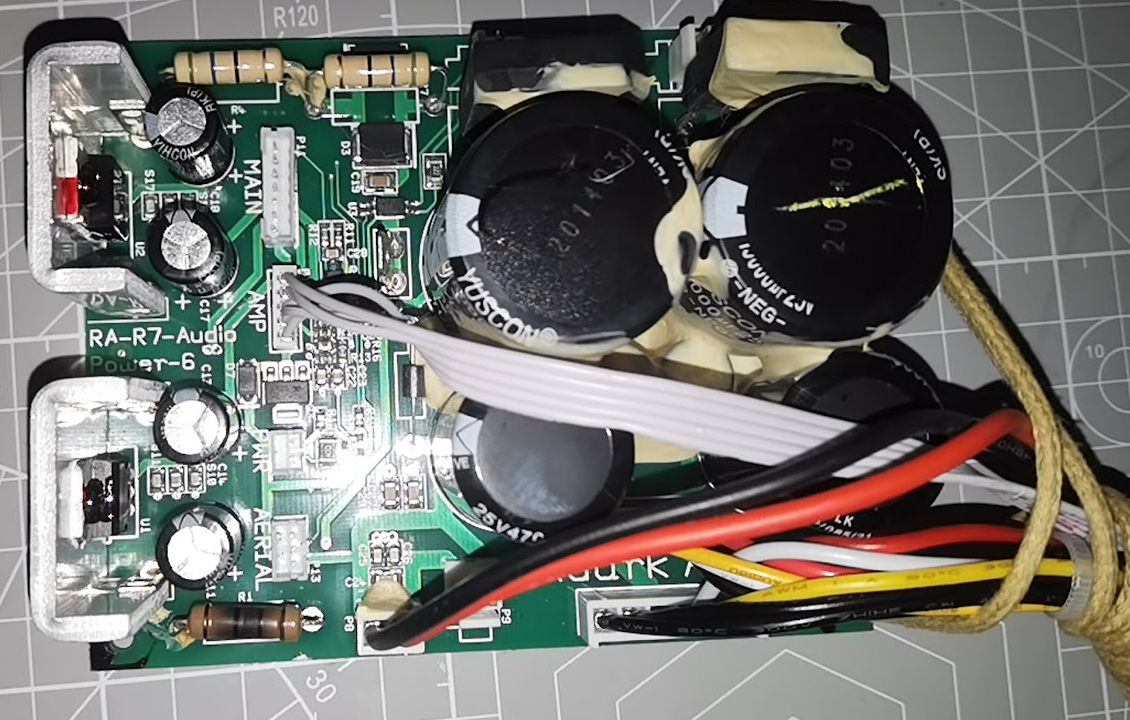

Nach dem Öffnen des Gerätes ist mir gleich der angekohlte Widerstand am
VorvertärkerBoard aufgefallen. Da auch ein ELKO verdächtig war wurden
kurzerhand alle 10 ELKOs und der Widerstand ausgetauscht.
Leider ohne Erfolg. Selbiges Verhalten...

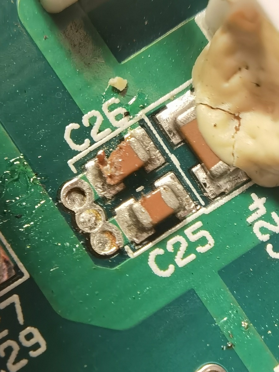

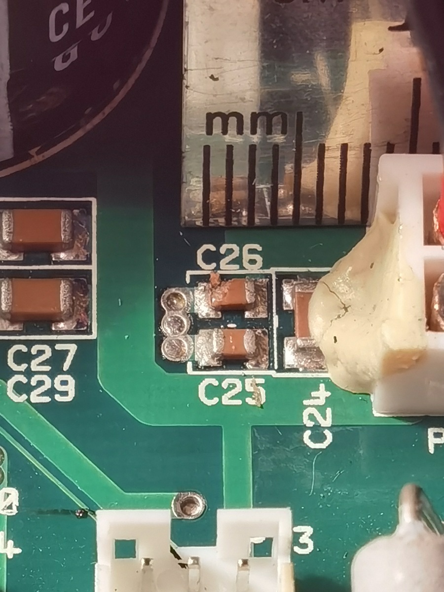

Nun habe ich aber auf dem Vorverstärker-Board einen auffälligen
Keramikkondensator ausfindig gemacht. Nach meiner Recherche vermutlich
ein 1206?

von Frank O. (frank_o)
Wenn ich mir die beiden dicken Kondensatoren ansehe, dann ist einer
schon aufgeplatzt und der zweite sieht so aus, als würde er auch kurz
davor sein.
von Christoph (chrisstoeckl)
> davor sein.
Hallo Frank,
nachdem ich diese Dämmungspaste wegbekommen habe, habe ich alle 10 ELKOs
erneuert. Das Foto stammt noch von der Erstbesichtigung, da man hier den
Widerstand recht gut verfärbt sieht.
LG Christoph
> schon aufgeplatzt
Das ist eine Wachsmalstiftmarkierung "Kontrolle gemacht", und die Elkos
mit der Folie oben auf dem Deckel sind immer etwas runder.
Die rauszunehmen und gegen gute (!) zu tauschen schadet zwar nicht, wird
aber auch hier nicht das Problem lösen.

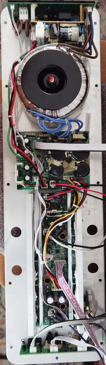

Habe nun das "R7_Main_PCP" als Schuldigen ausgemacht.
Hab alles abgesteckt und dort messe ich nun zwischen +9V und GND 10,4
Ohm (direkt am weißen Stecker unten Bildmitte).
Hab in voller Hoffnung dann gleich den Kondensator direkt überm Stecker
ausgebaut. Der war es aber leider nicht...
Was sagt eure Erfahrung? Welche Komponente erwischt es am ehesten?
Ist der Spannungsregler direkt drüber ein Kandidat?
Das fehlende Bauteil bei R280 neben dem PanasonicChip hat mich auch ein
wenig irritiert..
Danke, LG Christoph

von Jens M. (schuchkleisser)
Wenn es dieses Board ist (das hast du ja schon festgestellt) musst du
dir die Stromversorgung mal ansehen.
Ich nehme an das es mehrere Unterspannungsregler gibt, die alle aus der
9V-Leitung versorgt werden, d.h. verschiedene Power-Inseln.
Auf einer wird dein Problem sein, also nur in diesem Teil ist ein
Der Kurze scheint übrigens bis in das CD-Laufwerk gewandert zu sein...
Siehe Bild.
