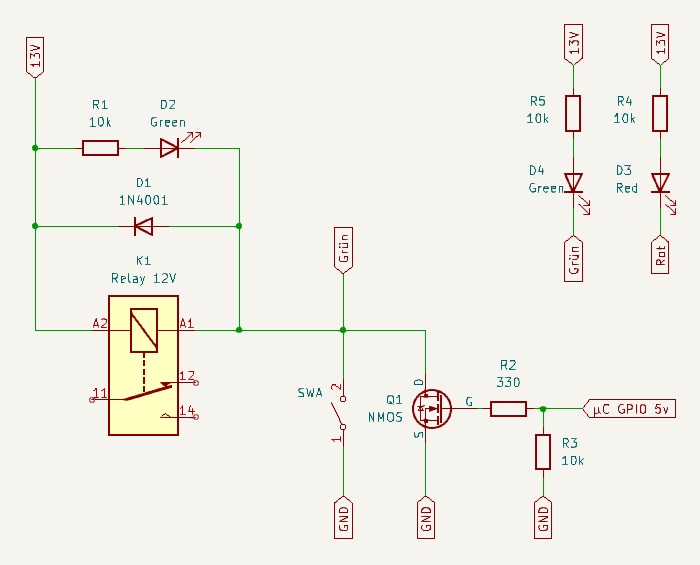

Hallo. Ich habe angehangene Schaltung vorliegen. Hinzugefügt werden
sollen 2LED mit ihrem zugehörigen Widerstand. (Rechts oben im
Schaltplan). Die grüne LED soll leuchten, wenn der µC 5V ausgibt, oder
der Taster gedrückt wird. Die rote LED soll leuchten, wenn der µC nichts
oder GND ausgibt, und der Taster nicht gedrückt wird.
Bei der Grünen LED ist das ja recht einfach. Da habe ich es schon im
Schaltplan ein Label eingezeichnet.
Für die Rote LED komme ich irgendwie nur auf Umwege über zwei
Transistoren zum Ergebnis. Gibt es einen einfachen Weg? Wie wären eure
Lösungsansätze?
Danke
von Udo S. (urschmitt)
Wenn der Strom durch die rote Led so klein ist, dass das Relais sauber
ausschaltet, kann man die Led samt ihrem Vorwiderstand parallel zum
Taster legen.

> Die rote LED soll leuchten, wenn der µC nichts oder GND ausgibt,
> **und** der Taster nicht gedrückt wird.
Sie soll also eigentlich leuchten, wenn das Relais nicht angesteuert
wird.
Dann mach es so:
              13V
               V => rot
              10k
               o--> /ROT
/GRÜN >-10k--|
              GND

von Rahul D. (rahul)
Für eine (Funktions-) Invertierung bräuchtest du nur einen, der wie die
zweite grüne LED angeschlossen ist (noch ein Pull-Up-Widerstand an der
Basis / am Gate nötig).
Die beiden LEDs sollen doch wohl abwechselnd leuchten, oder habe ich di
Frage falsch verstanden?
Rainer W. schrieb:
>> Taster legen.
> Dann würde gleichzeitig auch die grüne leuchten.
Eigentlich nicht. Wenn das Relais einen deutlich kleineren Widerstand
hat als die 10K Vorwiderstände der Leds.
Dann stellt sich an Punkt A1 bei offenem Taster und gesperrtem
Transistor eine Spannung nahe der Betriebsspannung ein.

von Michael B. (laberkopp)
rot parallel zum Taster

von Andre K. (andre1980)
Danke für die Zahlreichen antworten.
> Taster legen.
Der Strom durch das Relais bei 13V liegt bei ungefähr 18mA.
Der Strom durch die LED bei 13V liegt bei ungefähr 0,3mA.
Unter ungefähr 4mA, schaltet das Relais sauber aus.

Andre K. schrieb:
> Ja, Beschreibung passt. Dem ASCII Schaltplan kann ich leider schwer
> folgen. Unter den 13V das V => rot soll bestimmt die rote LED
> darstellen.
Ja.
> 10k ist der Widerstand, der den Strom durch die LED begrenzt.
Ja.
> Der Abzweig zu /ROT, weiß ich leider nicht, was ich damit
> anfangen soll.
Das ist das Label aus denem Schaltplan. bei mir führt das nirgendwo hin.
> /GRÜN (Also wenn wenn GRÜN keine Spannung führt?) soll
> mit 10k an ein Gate. Welches Gate? Eines zusätzlichen Transistors.
- ja, meine Lösung braucht einen zusätlichen Transistor
- /GRÜN ist dein Label [Grün]>
- der Transistor ist ein bipolarer NPN und das "Gate" heißt bei dem
"Basis".
> "Basis".
Ein M-Mosfet geht in diesem Fall nicht, richtig?
Lothar M. schrieb:
>> Oder du könntest es in den Schaltplan integrieren.
> Offenbar ist das für dich leichter.
Ja, aber deine Anpassung am Bild hat es, zumindest für mich, viel
deutlicher gemacht, wie es werden soll. Danke
von H. H. (Gast)
Andre K. schrieb:
>> "Basis".
Natürlich kann man auch einen n-MOSFET verwenden.
So wie im Bild?
Ohne Ansteuerung des µC oder Tasters leuchtet die grüne LED, und die
Rote LED nicht. Entferne ich R10, leuchtet keine LED. Mache ich etwas
falsch?
Andre K. schrieb:
> Mache ich etwas falsch?
ja. R10 kannst du dir sparen.
von Nemopuk (nemopuk)
Dann ist Q4 kaputt, Isolation des Gate durch Überspannung zerstört.
Das kann schkn beim Anfassen durch elektrostatische Ladung passieren. In
der Schaltung fällt mir allerdings auf, das bei abgeschaltetem Relais
13V anliegen, er laut Datenblatt aber nur 8V verträgt.
Andre K. schrieb:
> So wie im Bild
Nein, da geht der MOSFET kaputt.
Andre K. schrieb:
> Deine Lösung klingt super :D
Dann sollte man sie vielleicht nutzen.
von H. H. (Gast)
Welchen verwendet er denn?
> der Schaltung fällt mir allerdings auf, das bei abgeschaltetem 13V
Oh, danke. Da habe ich nicht aufgepasst. Durch die 5V zu viel habe ich
den dann wahrscheinlich zerstört. Ärgerlich.
Si2302
Danke, leider zu spät.
von H. H. (Gast)
> Si2302
Der ist natürlich nicht für 13V Vgs geeignet. Falls nix anderes da ist,
einfach einen Spannungsteiler vorschalten.
Bevor ich es falsch verstehe, so wie in der angehangenen Schaltung?
Nach meinem Denken würden dort dann etwas weniger als 6,5V (bedingt
durch die Relaisspule) am Gate anliegen. Richtig?
von H. H. (Gast)
> Schaltung?
Ja.
Mach R10 größer, z.B. 22kOhm.
Die Grünen LEDs (D2, D3) könnten dann aber schwach leuchten durch den
Spannungsteiler. Strompfad 13V - 10k - LED - 22k - 10k - GND. Erkenne
ich das richtig?
von H. H. (Gast)
> den
> ich das richtig?
Zu denen hängt noch das Relais parallel, und das hat nur wenige 100 Ohm.
Ja, stimmt. Ich bekomm noch ein Knoten im Kopf ^^. Wurde ja eigentlich
schon weiter oben im Thread erläutert. Danke
von Manfred P. (pruckelfred)
Der LED-Strom ist gering, die Umschaltgeschwindigkeit ist total
unkritsch und ins Gate vom FET fließt kein Strom.
Daraus ergibt sich die Freiheit, die Widerstände am Gate beliebig groß
zu wählen, anstatt 22k-10k auch gerne 220k-100k oder 470k-1Meg ...
Und die Grüne D4 ist irgendwie doppelt gemoppelt, R5-D4 liegen parallel
zu R1-D2.
Guten Morgen.
> zu R1-D2.
Ja. Die eine ist schon in der Schaltung, bzw. auf der Platine,
vorhanden. Die zweite soll über Kabel an einem entfernteren Ort den
Zustand zeigen. Daher auch "doppelt gemoppelt". Zwei Wege wurden mir
gezeigt, wie man die Rote integrieren kann.
Danke
Ich würde hier R10=100k und R5=47k nehmen.
Warum verwendest du nicht ein übliches Symbol für GND (und am besten
auch für die 13V Versorgungsspannung)? Die Labels sehen irgendwie
unübersichtlich aus.
Mir kommt die Schaltung unnötig aufwändig vor. Warum nicht so?
Oder falls mit Mosfet kann sogar der Widerstand am I/O Pin entfallen.
Nemopuk schrieb im Beitrag #7968798:
> Mir kommt die Schaltung unnötig komplex vor. Warum nicht so?
Leute lest bitte den Thread.
Es existiert eine Platine mit der Relaisschaltung. Die soll nicht
ersetzt, sondern ergänzt werden.
Parallel zu dem Transistor, der das Relais schaltet, gibt es einen
Taster, der das Relais auch schaltet.
Die grüne LED soll auch leuchten, wenn der Transistor sperrt aber der
Taster gedrückt ist.
Das hatte ich oben bei einem ähnlichen Lösungsvorschlag schon mal
angemerkt:
Beitrag "Re: LEDs in bestehende Schaltung einbinden"
Dann mache das doch! Behalte Relais, Taster und Transistor bei, und füge
die beiden LEDs wie von mir gezeigt hinzu.
Nachtrag: Offenbar ist dir meine Korrektur entgangen. Den fehlerhaften
Vorschlag habe ich bereits gelöscht.
von Marcel V. (mavin)
Nemopuk schrieb:
> Warum nicht so?
Vielleicht weil der TE die beiden Kathoden von den LEDs zusammengeführt
haben möchte.
Eine andere Möglichkeit ist, wenn man eine Duo LED (Rot-Grün) einsetzt,
dann benötigt man nur noch zwei Leitungen und es können niemals zwei
Farben gleichzeitig leuchten, egal wie hochohmig das Relais ist!
Man hat außerdem noch einen Indikator, ob das Relais ausgefallen ist,
weil dann die rote LED im ausgeschalteten Zustand nicht mehr leuchtet!
Einfache Lösungen wurden längst gezeigt. Wenn du den Thread wenigstens
teilweise gelesen hättest wüsstest du. dass ich nicht der TO bin.
Natürlich führen viele Wege nach Rom. Aber der Weg sollte doch zumindest
zu den Anforderungen passen.
