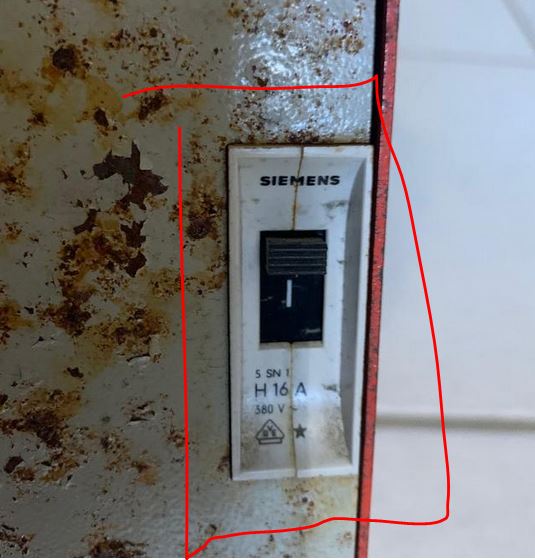

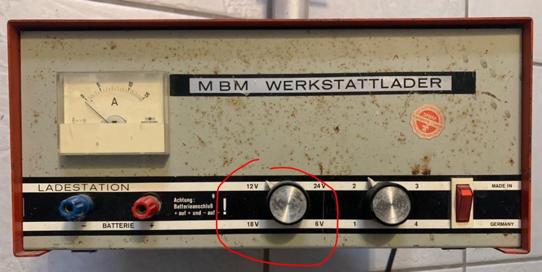

von Andrew T. (marsufant)
Das gwht problemlos für Kleinspannung. Hier mal als Vild Beispiel, wie
auf der Sekundärseite meines 6/12/18/24V Ladegerätes gelöst ist.
Ea gibt diverse weitere Lader z.B. Bosch aus den 1980ern, Typ L2410 etc.
die das genauso machen.
ISt also anwendbar.

von Thomas R. (thomasr)
Ein Leitungsschutzschalter hat zwei Auslösemechanismen: die thermische
Abschaltung über ein Bimetall und die magnetische Schnellauslösung. Der
thermische Auslöser verhindert die Überlastung der angeschlossenen
Leitung durch einen (konstant) zu hohen Strom. Der magnetische
Schnellauslöser schützt die Leitung vor den Folgen eines Kurzschlusses.
Für beide Mechanismen ist ausschließlich der durchfließende Strom von
Bedeutung, die anliegende Spannung (gegen was denn bei nur zwei
Anschlüssen mit gleichem Potential?) ist unerheblich.
Wie Hinz schon schrub wäre bei "Elektronikanwendungen" allenfalls die
Charakteristik "Z" sinnvoll sonst wird die Schnellauslösung ggf. nicht
ansprechen können.
Bei dem Ladegerät aus dem zweiten Beitrag haben die alten Trafos darin
genügend Energie gespeichert um den Schnellauslöser betätigen zu können.
Bei heutigen SMPS wird das kaum der Fall sein.
Ist nicht im Trafo gespeichert, sondern die 50Hz Trafos sind einfach
kurzzteitig genügend überlastbar. Und das 230V Netz ist genügend
niederimpedant.
Relevant: Trafo Auslegung von Kern und Wicklung!
