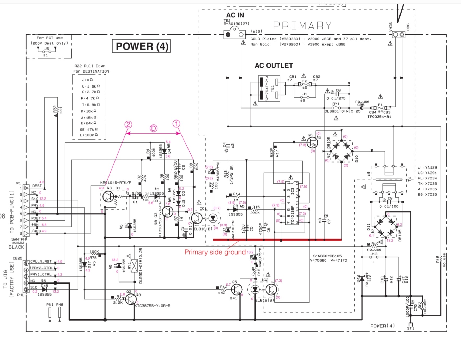

Ein Yamaha DSP Z7 lässt sich nicht einschalten.
Man hört kurz ein klicken, aber nichts tut sich.
Keine Anzeige.
Das Standby Netzteil soll 13V liefern, macht aber nur 8-9V Leerlauf.
(Standalone getestet ohne Verbindung zum Restsystem)
Einige Bauteile schon geprüft, den Brückengleichrichter testweise
kurzgeschlossen, damit geht die Spannung auf 18V.
Den 22n C6 hab ich schon getauscht/getestet, der ist OK.
Irgendwelche Tipps wie die Schaltung funktionieren soll? Die Zenerdiode
D9 beim Optokoppler IC2 hat 7,5V.
von Peter K. (chips)
die Spannungen sind mMn plausibel - bei Stby wird der Trafo solange an
AC geschaltet, bis bei ca. 9V über die D9 und Optokoppler getrennt wird;
bei On wird über Q2 das Relais geschaltet und über Q5 die Stby-Regelung
überbrückt - dann liefert das Stby-NT 14V (bei Last)

Danke, ich hatte den PRY Eingang bisher ignoriert. Wenn ich da 5V anlege
geht die Spannung hoch auf 15V und bricht aber bei Belastung von
100..300mA bereits stark ein.
Muss ich Mal ansehen ob das nicht ein Fehler ist.
Wie gesagt, das Gerät lässt sich nicht einschalten, nur ein kurzes
klicken des Relais RY1 ist zu hören, fällt aber kurz drauf wieder ab
(geschätzt 500ms).
Vielleicht ist aber auch die Endstufe durch und er macht eine Art
Protection.
Muss ich weitersuchen.

von Torsten B. (butterbrotstern)
Tippfehler? Du meinst offensichtlich C4.
> Die Zenerdiode D9 beim Optokoppler IC2 hat 7,5V.
http://bitsavers.informatik.uni-stuttgart.de/components/panasonic/_dataBooks/1990_Panasonic_Semiconductors_Selection_Guide.pdf
Seite 117: M=7.29-7.67V
Komisch, bei D9 (MA8075-M) sind 13,2 und 0,0V rot eingetragen, d.h. sie
ist noch nicht leitend.
Poste einfach mal die gemessenen Spannungen an den neuralgischen
Punkten.
Auch wenn es gar nicht an diesem Schaltungsteil liegt:
Anbei ein Aufdröselung des IC3 (TC4013BP), ein Doppel-Flipflop. Das
zweite wird gar nicht verwendet, trotzdem zwei seiner Eingänge
beschaltet sind.
Die Funktion ist einfach: solange die Standby-Spannung zu gering ist,
wird der FET Q6 für jeweils 20 ms durchgeschaltet und der Netztrafo
bestromt. Dadurch wird eine neutrale Magnetisierung des Trafokerns
gewährleistet.
