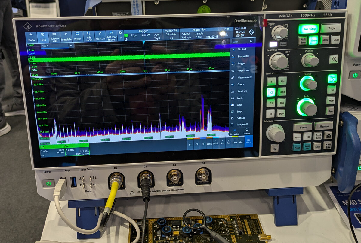

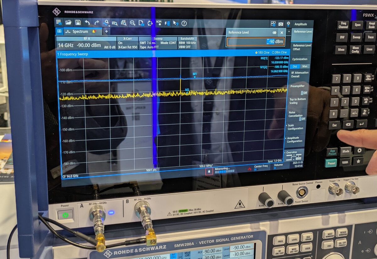

Rohde und Schwarz im Zeichen von Zweikanal-Spektralanalysator und Linux
Am Stand von RuS gab es der Messgeräte zwei zu sehen: erstens das in der Vergangenheit bereits besprochene Oszilloskop und den als FSWX bezeichneten Zweikanal-Spektralanalysator. Neben einem extrem geringen Eigenrauschen betonte man das Vorhandensein von zwei Kanälen – Sinn ist das zeit- und phasenkorrelierte gleichzeitige Messen an zwei Messpunkten.
Bildquelle, alle: Autor
Interessant ist außerdem, dass beide gezeigten Geräte auf Linux als Betriebssystem setzen. Am Stand wollte man sich nicht festlegen, ob man in Zukunft mehr auf Linux oder auf Windows setzt – der Trend spricht indes eine klare Sprache.

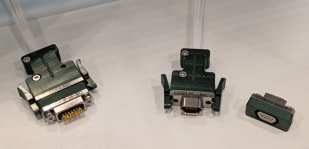

Comtronic – Klammernde Hüllen für D-Sub-Steckverbinder
D-SUB-Stecker spielen in Sachen Weltraumkonnektivität eine immens wichtige Rolle: im Hause Comtronic bietet man nun eine neue Variante an, die – analog zur Push Pull-Variante von Harting – neuartige Technologien für die in Ehren ergraute Steckerfamilie zur Verfügung zu stellen sucht.

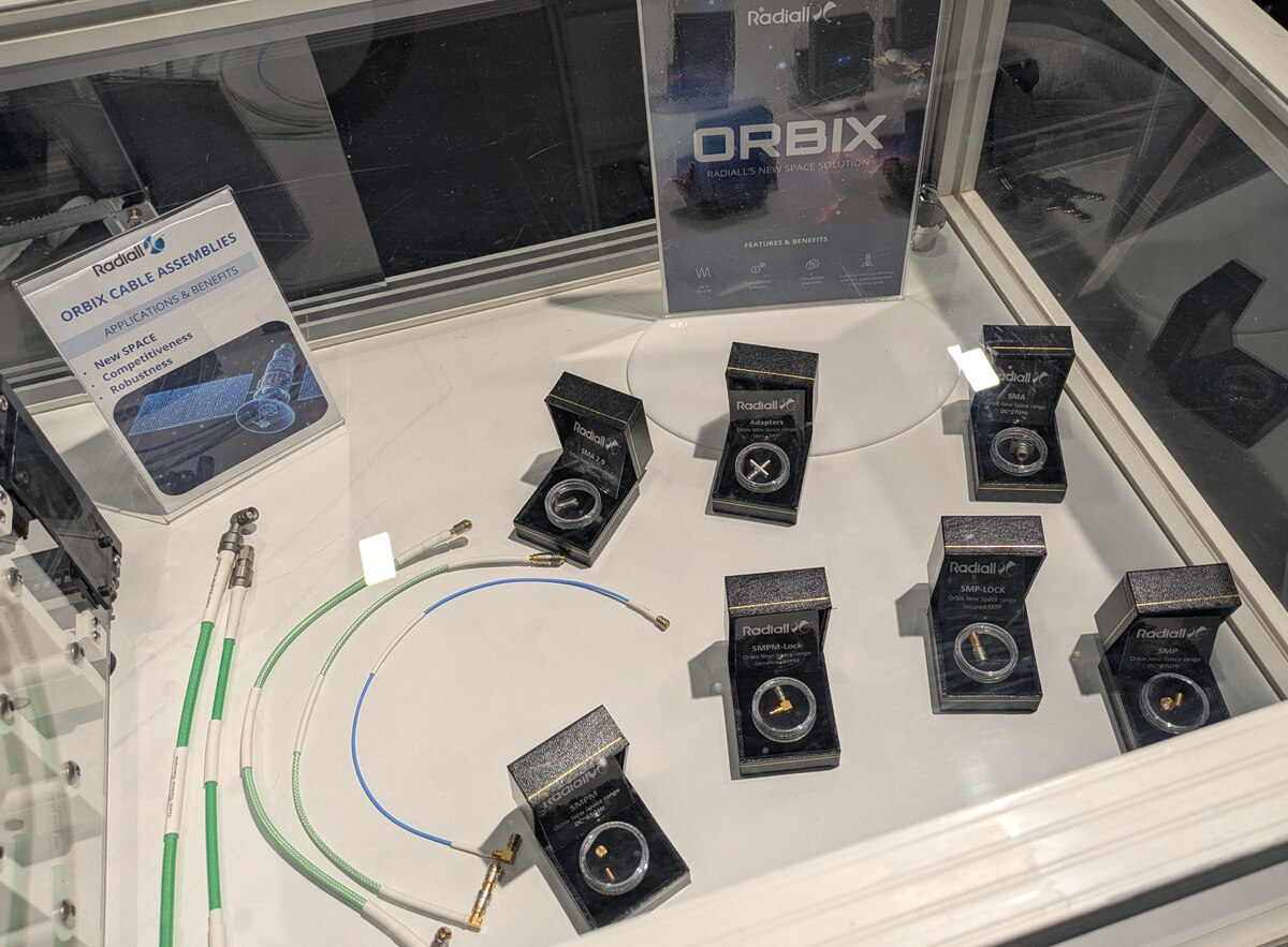

Radiall Orbix: Steckverbinderserie für Near Space-Applikationen
Mit der Orbix-Familie versucht Radiall, eine Serie von Produkten in den “freien” Platz im Markt zwischen normalen Mil Spec-Steckverbindern und den extem hochpreisigen, voll weltraumzertifizierten Komponenten zu platzieren.
Laut dem anwesenden Standpersonal von Radiall gilt dabei, dass die Industrie für diesen Zwischenmarkt bisher keine Lösungen anbietet – man musste deshalb eigenmächtig spezifizierend tätig werden.

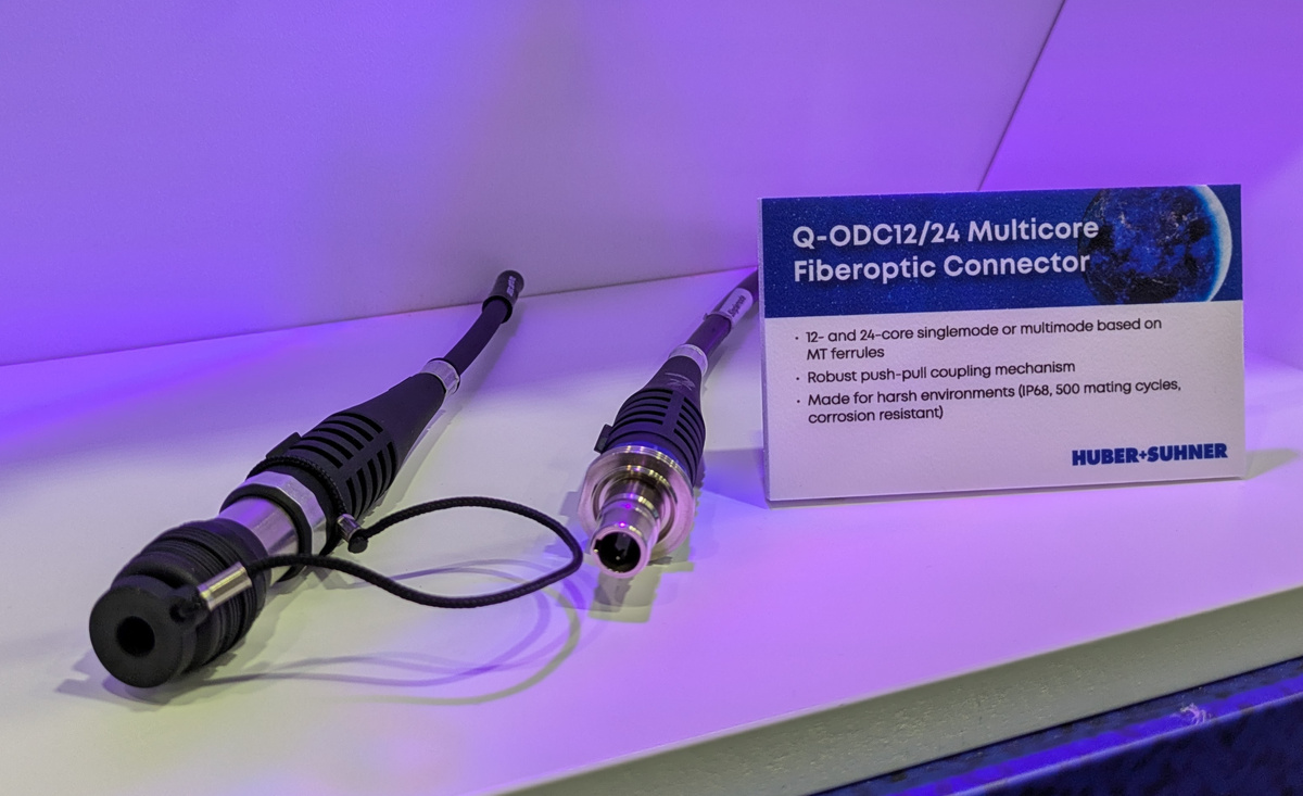

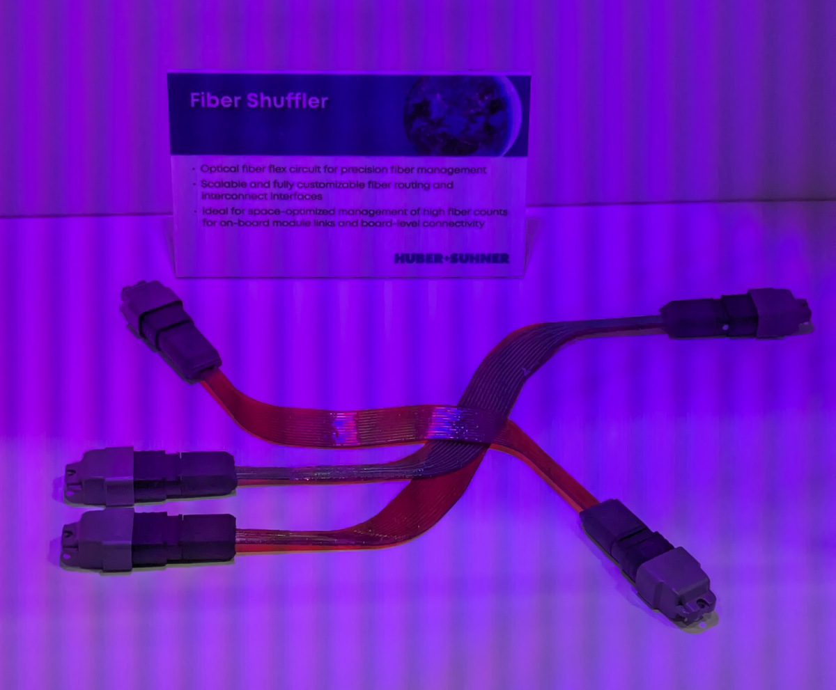

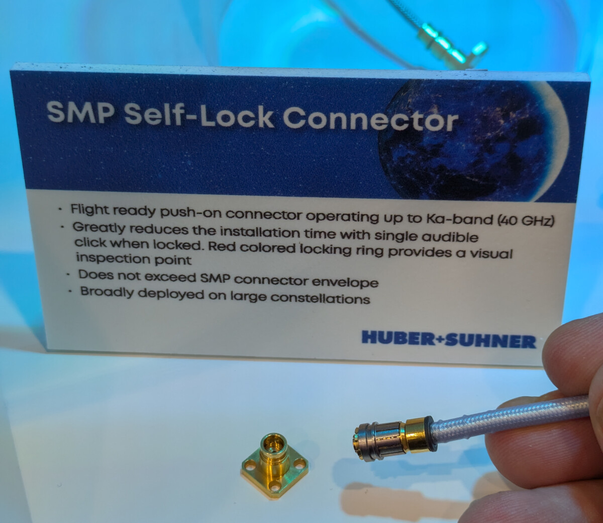

Huber und Suhner – selbstsperrende Steckverbinder und flexible optische Leitungen
Die gestrige Erwähnung von optischen Netzwerktechniken ist ein Trend in der gesamten Industrie. Auch am Stand von Huber und Suhner zeigte man verschiedene Steckverbinder und flexible Leiterstrukturen für optische Signale; außerdem betonte man, mittlerweile fast ein Drittel des Umsatzes mit “optischen Produkten” zu erwirtschaften. Im Bereich der normalen Steckverbinder gab es dann allerdings doch einen kleinen Neuzugang, der ebenfalls in den Abbildungen zu sehen ist.

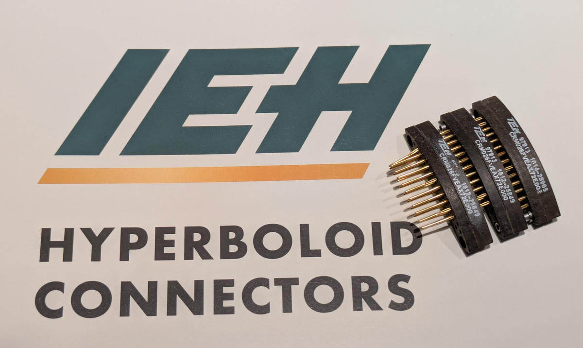

IEH – Hyperbolischer Steckverbinder für den Platinenrand
Raketen, Torpedos und Fluggeräte sind im Allgemeinen rund. IEH offeriert nun Steckverbinderfamilien, die – hierbei handelt es sich explizit um ein Produkt, das individuell bestellt und konfektioniert werden muss – runde Konturen aufweisen und so näher am Rand der Platine unterkommen.

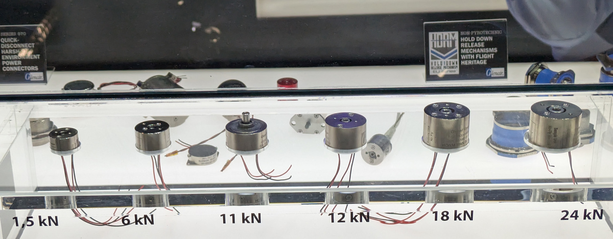

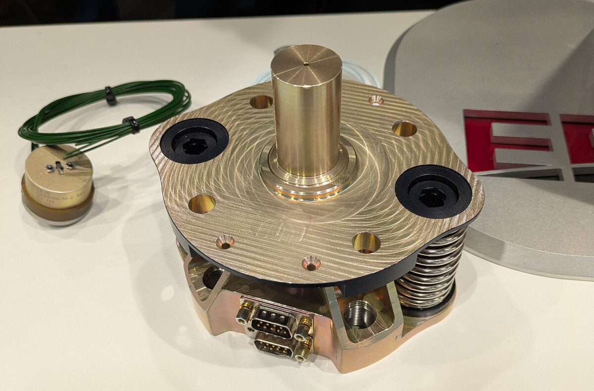

Ensign-Bickford – Stabilieres Last-Freilassungssystem
Die weiter oben gezeigten Systeme haben nur eine Schraubachse, über die sie die Last festhalten. Das hier gezeigte Lager nimmt außerdem vier Bolzen auf, was axiale und scherende Kräfte gleichermaßen absorbiert.

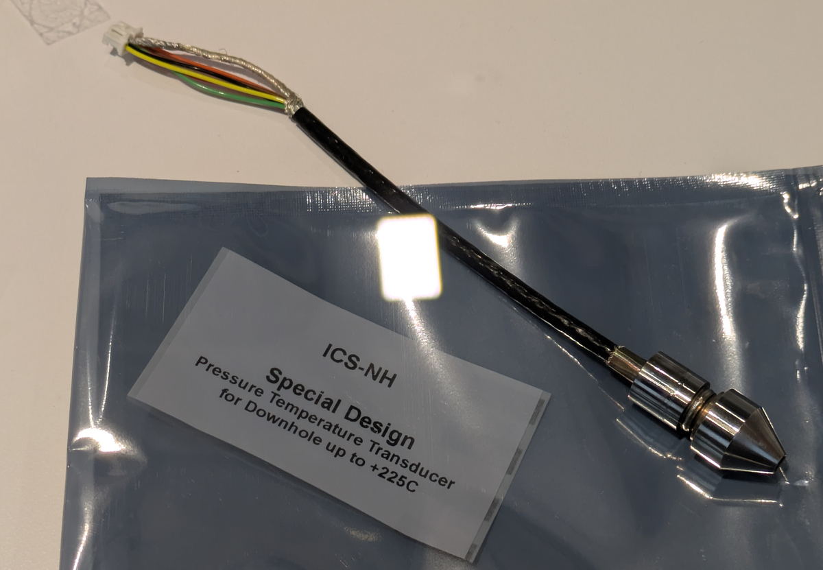

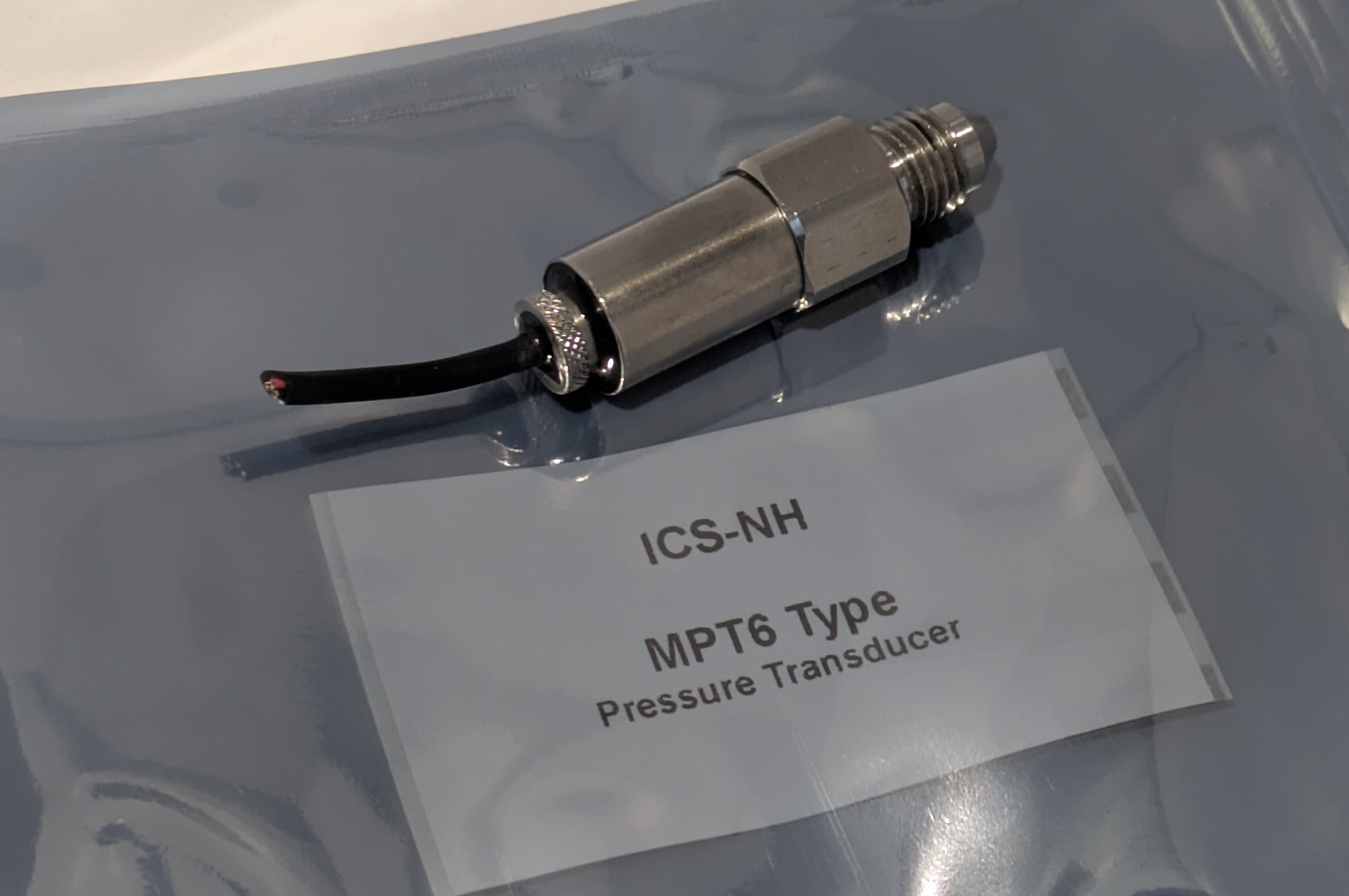

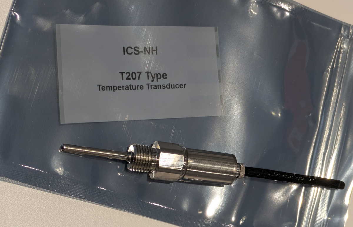

Rhopoint / ICS – Sensoren-Halbzeuge en Masse
In Zeiten von Mass Customization und Co gilt, dass auch Satellitenentwickler ihre Freude an hauseigenen Systemen haben. Rhopoint und ICS lancieren gemeinsam eine Familie von Halbzeugen verschiedener Sensoren, die mit vergleichsweise geringem Aufwand angepasst werden können.

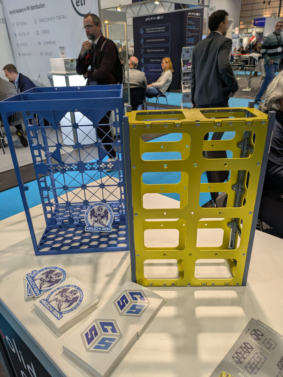

Kikuchi Seiki CubuSat – Trägerstruktur für Cubesats
Mit dem CubuSat steht eine in Japan gefertigte Trägerstruktur am Start, die die Konstruktion von Cubesats erleichtert.

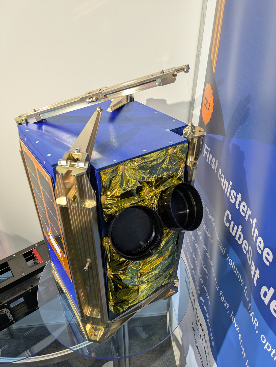

Launch42 – platzeffizienterer Cubesat-Rahmen
Weniger Rahmen heisst mehr Nutzplatz – eine einfache Regel, die man beim Start-Up Launch42 wie in der Abbildung gezeigt umzusetzen sucht.

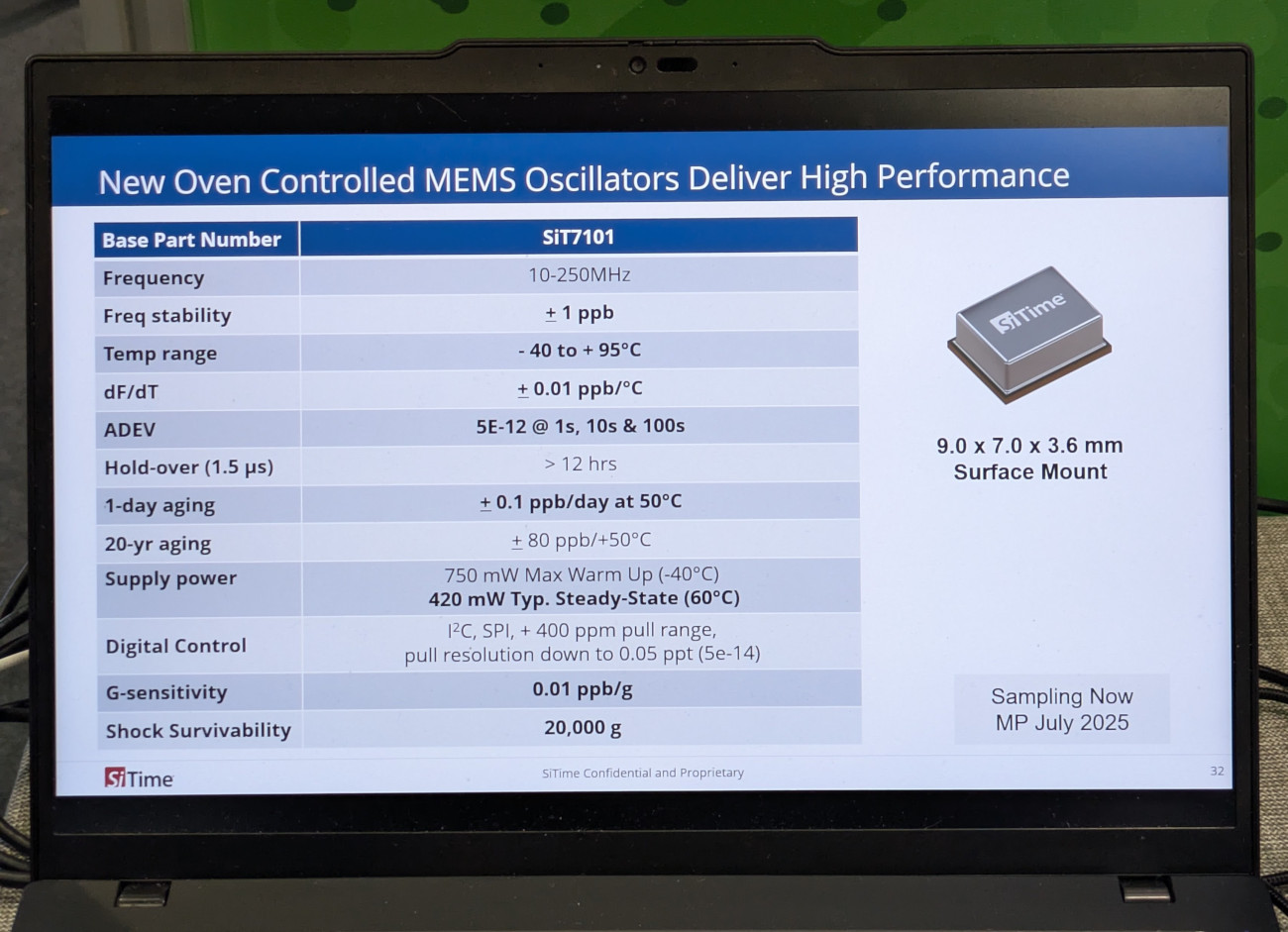

SiTime – extrem kleiner OXCO
Mit einem Heizofen ausgestattete Referenzoszillatoren sind im Allgemeinen alles andere als klein. Im Hause SiTime arbeitet man nun an einem neuen Bauteil, das – wie in der Abbildung gezeigt -durch seine minimalen Abmessungen beeindruckt.

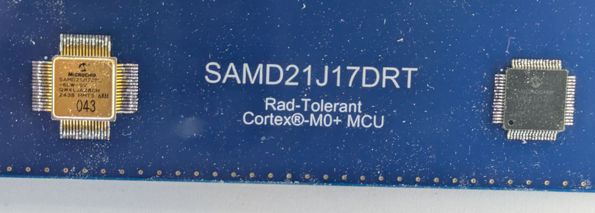

Microchip – Cortex-M0, FPGA und FETs
Mit Sicherheit billiger gibt man es im Hause Microchip, wo eine Erweiterung des stahlungsfesten Mikrocontrollerportfolios ante Portas steht.
Für LEO- und New Space-Anwendungen plant man das Anbieten von Bauteilen im Plastikgehäuse. Neben einer herunterspezifizierten Version der Weltraum-Spannungswandler gibt es auch eine Erweiterung im Bereich der PolarFire-Familie. Außerdem ist geplant, mehr und mehr diskrete Komponenten in Rad Hard-Varianten anzubieten. Weitere Informationen hierzu finden sich in der Abbildung.

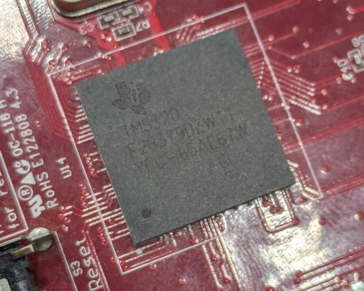

Texas Instruments – neue MCU mit 800 MIPS
Seit dem TMS320 hat sich Texas Instruments in diversen Avionik- und Weltraumapplikationen gut etabliert. Nun steht eine neue MCU ante Portas, die – wie in der Abbildung gezeigt – mehr Rechenleistung offeriert.

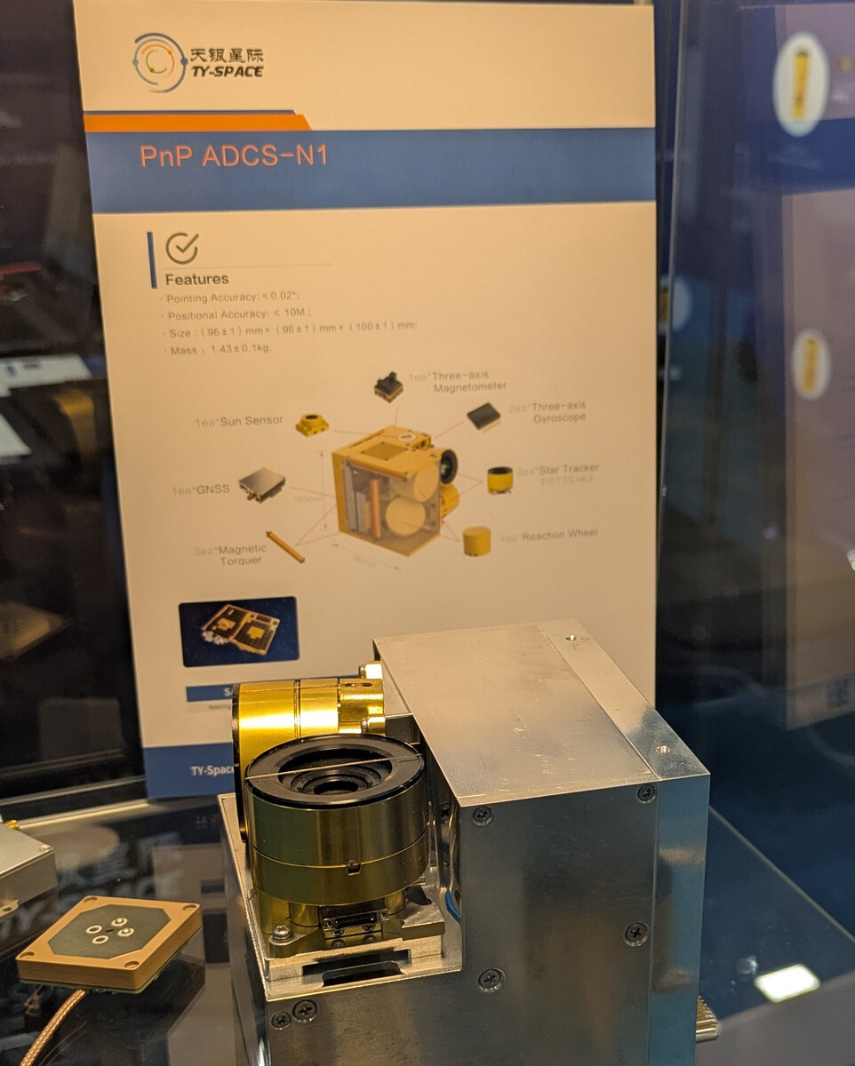

ty-space – Sternentracker zur Satellitenpositionierung
Die Position von Fixsternen erlaubt Satelliten die Selbstfixierung. Ty-space bietet verschiedene Module an, die die Sternerfassung und Positionsberechnung erledigen.

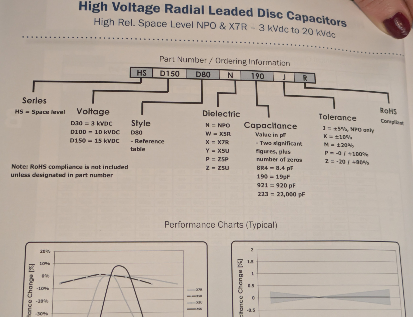

CalRamic – MLCC-Kondensatoren hoher Spannungsfestigkeit made in USA
CalRamic ist ein in den USA ansässiger Kondensatorhersteller, der verschiedene MLCCs mit sehr hoher Spannungsfestigkeit (man denke im Kilovoltbereich) fertigt. Zwecks Referenz findet sich hier eine Seite des Katalogs affichiert.

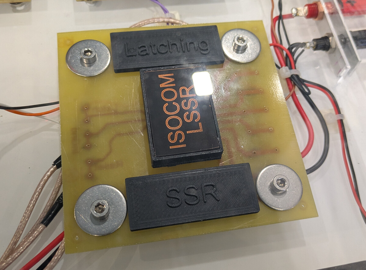

ISOCOM – stahlungsfestes Solid State-Relais
ISOCOM bietet ein strahlungsfestes Halbleiterrelais an, das – die Vorteile sind von normalen Halbleiterrelais bekannt – Robustheitssteigerungen in stahlungslastigen Bereichen ermöglicht.

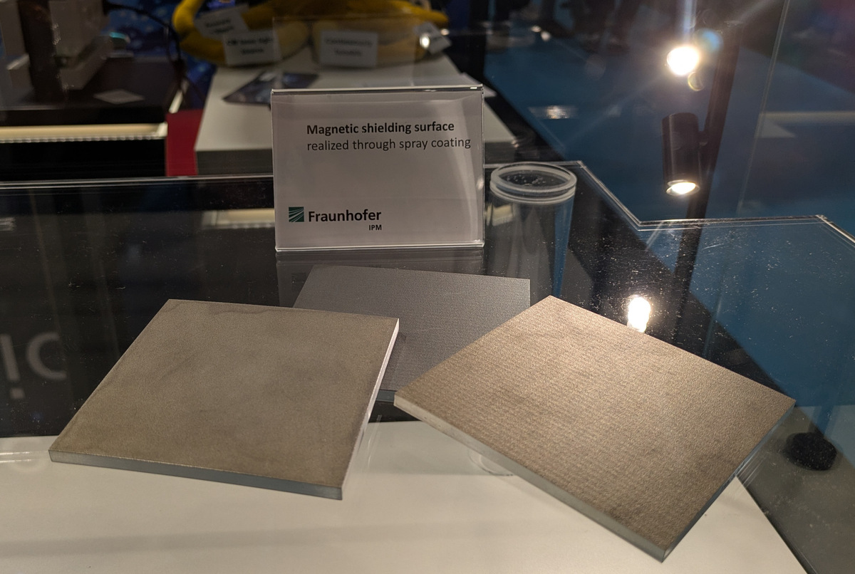

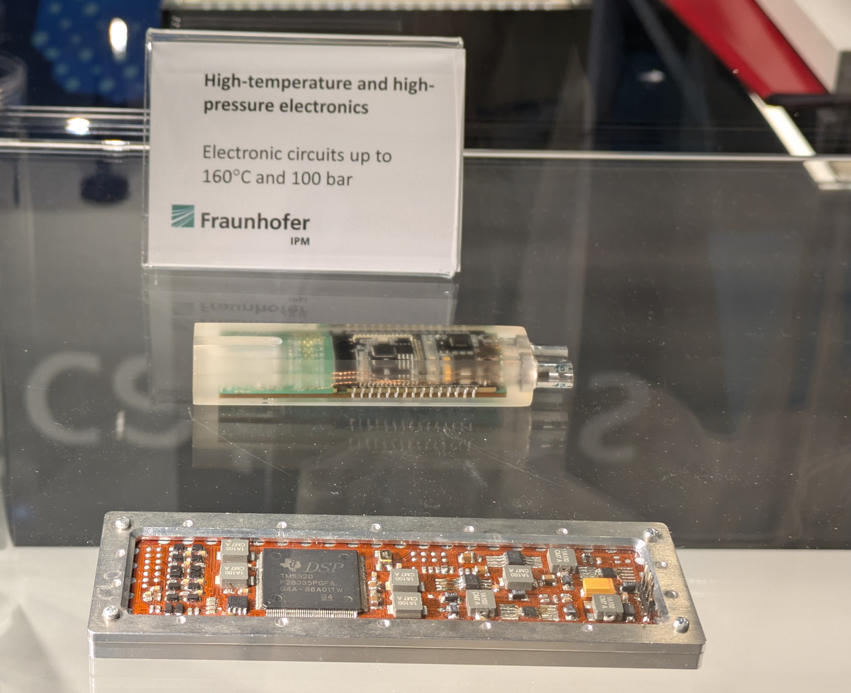

Fraunhofer Institut – aufsprühbares Schirmmaterial, robuste Verpackung für Elektronik
Fraunhofer hatte mehrere über die Messe verteilte Stände, an denen man unter Anderem – siehe https://youtube.com/shorts/XXKEBD6uqa8 – ein Fingerprintingsystem für Alltagsgegenstände demonstrierte. Besonders interessant sind indes die beiden folgenden Abbildungen, die erstens ein temperaturfestes Vergussmaterial und zweitens ein aufsprühbares Magnetschirmmaterial zeigen.

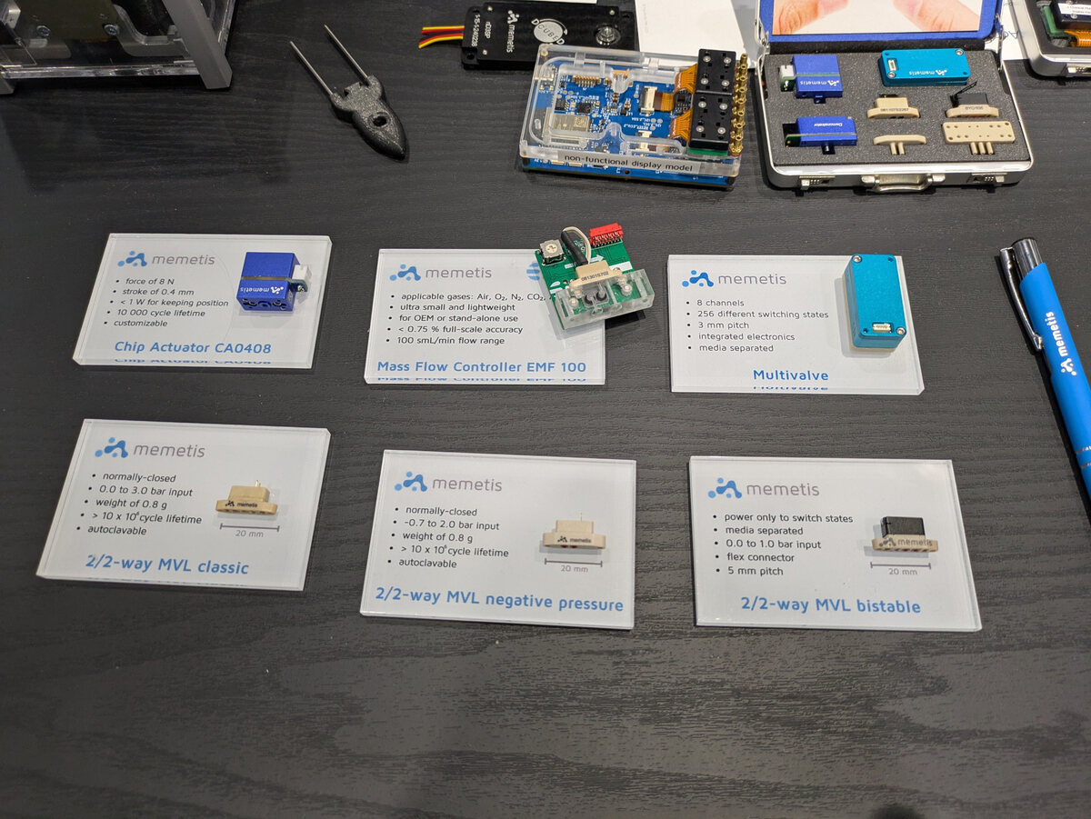

memetis – Bausteine für Mikrofluidik
Wer kleine Mengen von Flüssigkeiten zu verwalten sucht, wird von memetis mit verschiedenen Baugruppen beliefert. Zu beachten ist, dass die Systeme im Bereich weniger Milliliter arbeiten – wer Liter zu bewegen hat, ist hier fehl am Platze.

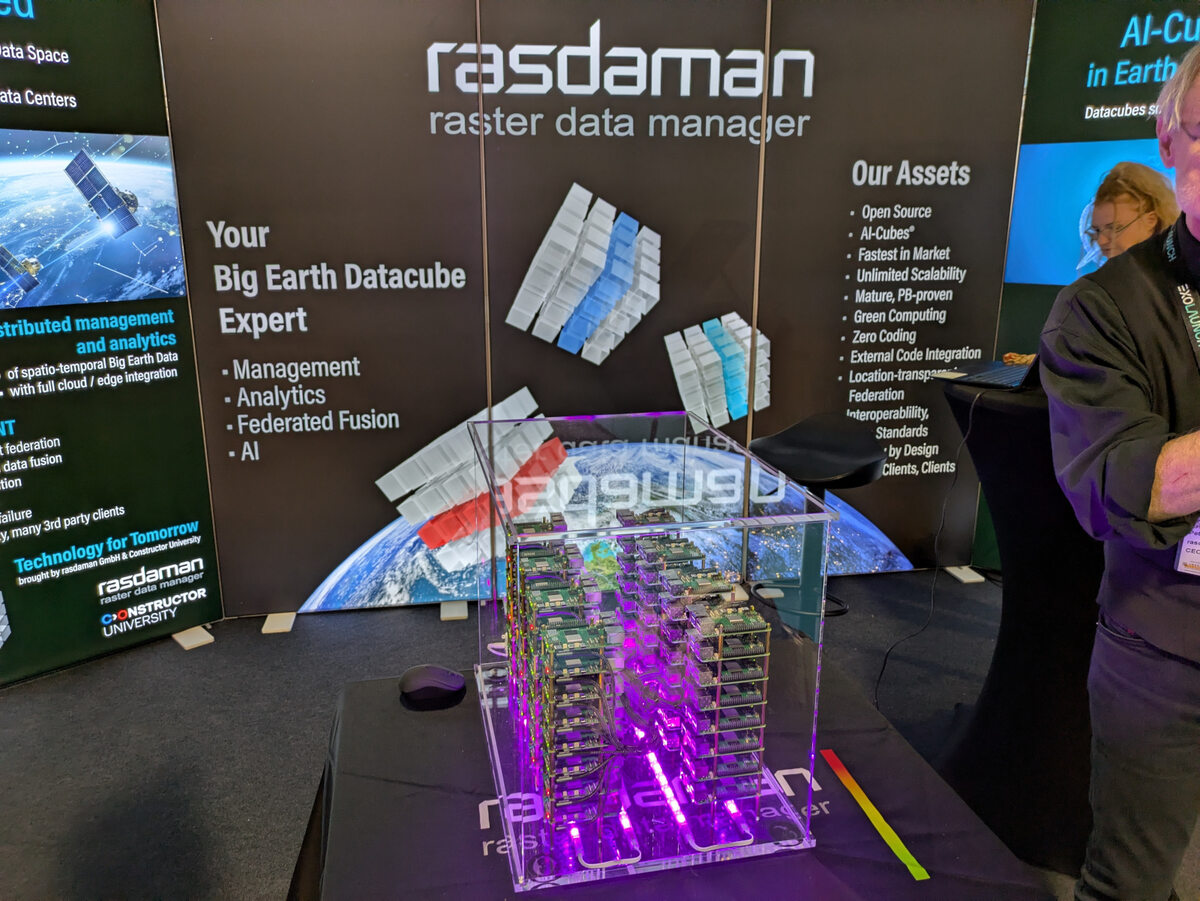

rasdaman – Bild- und Datenverarbeitung näher am Sensor
rasdaman – hinter dem Begriff verbirgt sich der teils quelloffene Raster Data Manager – ist auf die Verarbeitung von allen Arten von Geodaten spezialisiert. Mit der Demonstration eines Raspberry Pi-Clusters macht man darauf aufmerksam, dass man auch an Edge Computing Interesse hat.
Sinn davon ist, so viel der Berechnung und Datenaufbereitung wie möglich nahe an den Sensor zu bringen. Die Entlastung der Luftschnittstelle soll unter’m Strich Kosten sparen und die Reaktionsgeschwindigkeit des Systems erhöhen.
