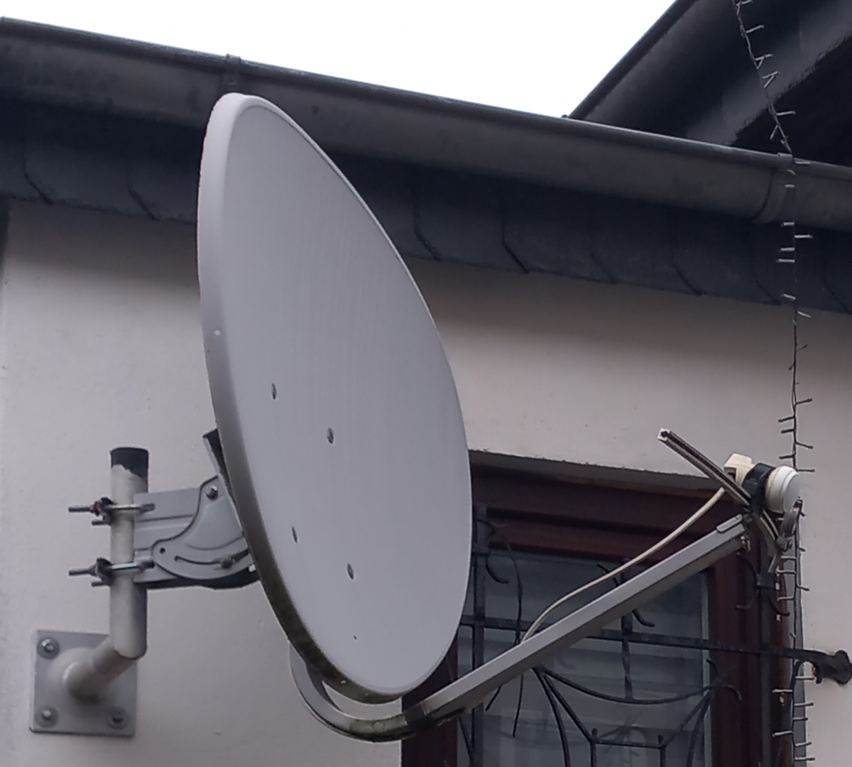

War aufm Dach und hab ein neues Twin LNB anstelle montiert.
Wozu kann das alte Single-LNB sonst noch verwendet werden, Radar,
µW-Sensor?
Wer Links zu interessanten LNB-Hacks kennt, ich würd mich freuen ;)
