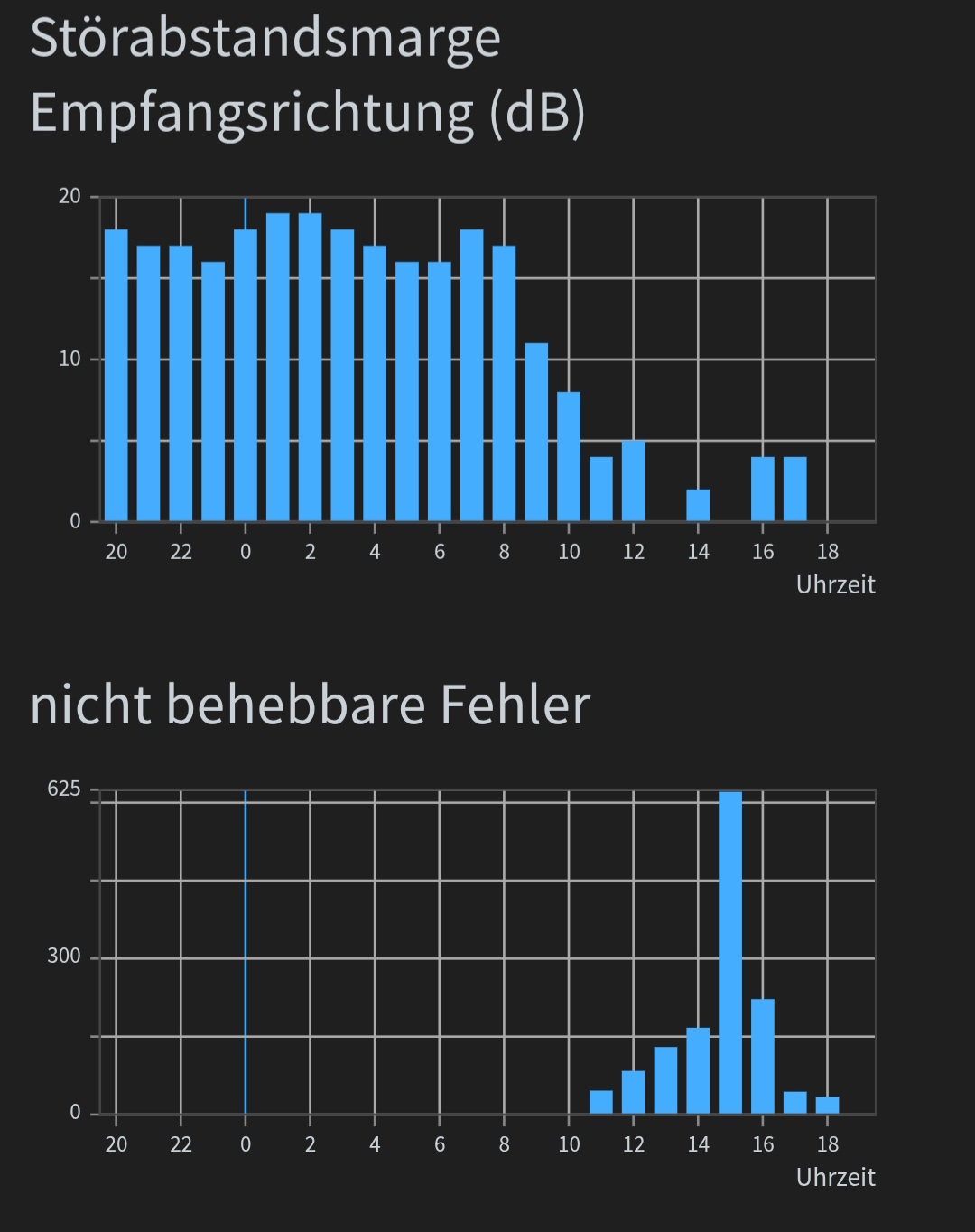

Mein Telekom DSL Anschluss hat des öfteren in den Abendstunden oder auch nachts seltsame Abbrüche. Jetzt habe ich Mal in die Fritzbox geschaut und da hier gefunden. Über Stunden geht die SNR plötzlich in den Keller. Hat jemand eine Idee was da los ist? Geregnet hat es heute früh das letzte Mal...

Während die SNR so schlecht ist könntest du dir mal das Spectrum anschauen ob es dort nur in bestimmten Bereichen starke Einbrüche gibt was auf ein ggf. defektes Gerät hindeuten könnte welches während der Zeit in Betrieb war. Am Kabel kann es natürlich prinzipiell immer liegen, aber das sorgt dann i.d.R. für anhaltend schlechte Werte.

Das hatte ich auch, unerklärlich! Geht über die Zeit, dann mal wieder nicht, und so weiter. Dslam zurückgesetzt, geht. Dann mit einem Mal wieder nicht… usw. usw. Dann kam ein Telekom-Service-Techniker mit Ahnung! Kaum war er drin in der Wohnung: Seine ersten Worte: oh, relativ frisch renoviert. Ich so: vor etwa 5 Jahren. Er so: Ich messe mal ne Runde. Analysegerät dran und los. Spannungspegel weit unter dem Sollwert. Als erstes wurde die TAE-Dose erneuert und nochmals gemessen, gleiches Bild. Er dann kurz oben an der Wand im Eingangsbereich, faselte etwas von Elektriker, die meinen Strom ist Strom… UP-Verteilerdose geöffnet, Einzelleitungen um 10mm gekürzt, neu verbunden, fertig! Nun stimmt auch der Spannungspegel nachweislich wieder und meine Fritzbox ist glücklich! Seit dem ist Ruhe, es läuft!

Tatsächlich gibt es durch PV Anlagen ganz erhebliche Beeinträchtigungen von Funkfrequenzen aller Art (je nach Oberwellenateil der WR). Warum sollten die nicht auch in die Leitungen einstrahlen?
Natürlich nicht nachts aber das angehängte Bild zeigt klar die übliche "Glockenkurve" einer typischen PV Anlage tagsüber.

Bei einem Bekannten brach die DSL-Verbindung regelmäßig in einem Abstand von ca. 45 Minuten zusammen. Nach einem endlosen Hin und Her, zahlloser Fritzbox-Tausche, Telekom-Fernmessung und zahlreichem anderen Voodoo stellte sich die Ursache (selbst gefunden !!!) als ausgesprochen trivial heraus:
Der DSL-Anschlusskasten stand ca. 30m vom Fuße eines Mobilfunk-Mastes entfernt. Keine Ahnung, was die in exakt 45 Minuten Abstand da so treiben, aber: Nach dem zunächst eigenmächtigen Umwicklen des Kastens mit Alufolie waren die Störungen nachweislich verschwunden.
Es bedurfte noch einige Wochen heftigster Diskussionen mit den "Experten" von der Telekom, diese von der Kausalität zu überzeugen: "Die Kunden sind doch sowieso alle doof!".
Irgendwann ging einem der "Experten" aber wohl doch ein Licht auf und der Kunsstoff-Kasten wurde durch ein Modell aus Metall ersetzt. Seidem keine Beschwerden mehr ...
