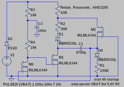

Was haltet ihr von dieser rustikalen Schaltung? 12V aus 5V geht wohl nur
mit dem einen speziellen Relais.
Bei mir sieht es nicht ganz so schlimm aus, hier gibt es ein 9V Relais
und 9V Nennspannung, aber aus Batterien. Mit der Dimensionierung im Bild
bekomme ich bei 5.6V noch genau 9V in der Spitze, also für 1ms oder so.
Als Haltespannung braucht mein Panasonic AHES3295 nur 30%, das passt.
Wichtig ist mir, dass ich das Relais mit 6 bis 9 Volt einfach über 2
Adern einschalten kann - wie ein normales passendes Relais. Und
natürlich die kleinere Leistung im Dauerbetrieb, das sind optimal und
offiziell weniger als 10%. Das Relais hat nämlich nur 43 Ohm.
Natürlich könnte ich die 6V Ausführung nehmen, aber die gibt's nur bei
Digikey und die haben auch nur noch 10 Stück und das 9V Teil liegt hier
rum. Danke, dass ich euch schreiben durfte ;)

Irrer Aufwand, Elkos von 4m7 sind gross und teuer.
Die https://dse-faq.elektronik-kompendium.de/dse-faq.htm#F.25.2 zeigt:
PWM funktioniert als ungeregelter
step up sogar mit Relais, die eine höhere Betriebsspannung haben, z. B.
12V
Spulenspannung aus 5V anzusteuern, wenn man eine Schaltwandlerspule
verwendet.
Die EMV Störungen nehmen natürlich zu.
 +5V --+--100uH--+
    Relais       |
       |  1N4148 |
 PWM -----------|I GF2304
                 |E
 GND ------------+
Man ändere die PWM zur Haltespannungsabsenkung

Da fehlt noch ein Kondensator parallel zur Relaisspule.
von H. H. (Gast)
Nemopuk schrieb:
> Ich würde so etwas nehmen:
> https://de.aliexpress.com/item/1005010220545405.html
Schaltet nach dem Anziehen nicht runter.
von Michael B. (laberkopp)
Ok.
Vielleicht funktioniert das auch ohne Kondensator am Relais, da das
Relais wahrscheinlich eine viel höhere Induktivität hat als die
Speicherspule der StepUp-Schaltung. Damit hält es vielleicht den eigenen
Stromfluss aufrecht, der durch die Spule des StepUp-Teils impulsweise
weiter getrieben wird.
Garantiert nicht, eben wegen der Induktivität der Relaisspule.
Das bekommt deutlich mehr Spannung ab und letztlich geht es nur um den
Strom pro Windung.

Cyblord -. schrieb:
> So ein Pfusch ist irre nur weil man grade das korrekte Bauteil nicht
> hat.
Es ist noch viel schlimmer. Die Schaltung lädt den Elko mit max. 40mA,
das Relais bekommt 200mA und die Batterie muss anschließend 70mA
liefern. ABER: die Batterie muss auch die 200mA liefern -- genau das
wollte ich doch vermeiden. Irgendwie geht das natürlich auch, aber dann
bitte mit uC.
Es kommt noch besser! Das Relais soll bei Netzausfall sofort abfallen
und aus bleiben, wie bei Kreissägen, Bohrmaschinen etc. Dank Batterie
tut's das natürlich nicht :) Dann kann ich auch gleich ein Eltako S12
nehmen. Auf dem Umweg über ein Steckernetzteil wüsste ich sogar gratis,
ob das Eltako ein oder aus ist -- nach ein paar Sekunden, weil das
Netzteil 40 oder 60 Watt hat.
Also, zurück auf Los, keine Kekse. Vielen Dank und entschuldigen Sie
bitte die Störung.

von Udo K. (udok)
Die Hersteller haben schon einen guten Grund für den relativ hohen
Strom.
Bei höheren Temperaturen nimmt der Kupferwiderstand zu und der Strom ab.
Oder wenn es Vibrationen gibt braucht es den hohen Strom.

von Bauform B. (bauformb)
So. Dann machen wir es eben mit Step-Up per Software. Die
Batteriespannung wird sowieso gemessen, damit könnte ich die
Einschaltzeit vom Step-Up anpassen. Die kann aber auch fest sein, weil
ich bei voller Batterie mehr Strom spendieren kann. Das passende
Tastverhältnis wird einmal ausprobiert und schrittweise alle 100ms
angepasst.
Dann haben wir nach z.B. 1.4 Sekunden 15V im Elko und können das Relais
einschalten. 15V statt 12V ist gut für die Kontakte, außerdem sind es
nach 50ms keine 12V mehr, dann schalten wir wieder aus und ein kleiner
Trafo versorgt das Relais. Da muss sich noch rausstellen, wie viel Henry
das Relais hat und wie wellig der Strom ohne Elko wird.
Ganz kurz nach dem Einschalten kann man messen, ob man den Step-Up
korrekt für 15V gesteuert hat; geregelt wird hier ja nichts. Später kann
man über die gleichen 2 Adern Netzspannung und Netzfrequenz "messen".
Das ist aber nur ein Bonus, das Relais fällt bei Netzausfall ganz von
alleine sofort ab, weil es nur aus dem Trafo versorgt wird.
