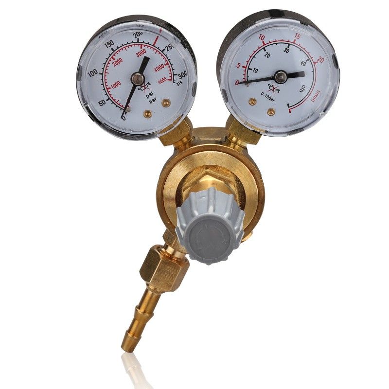

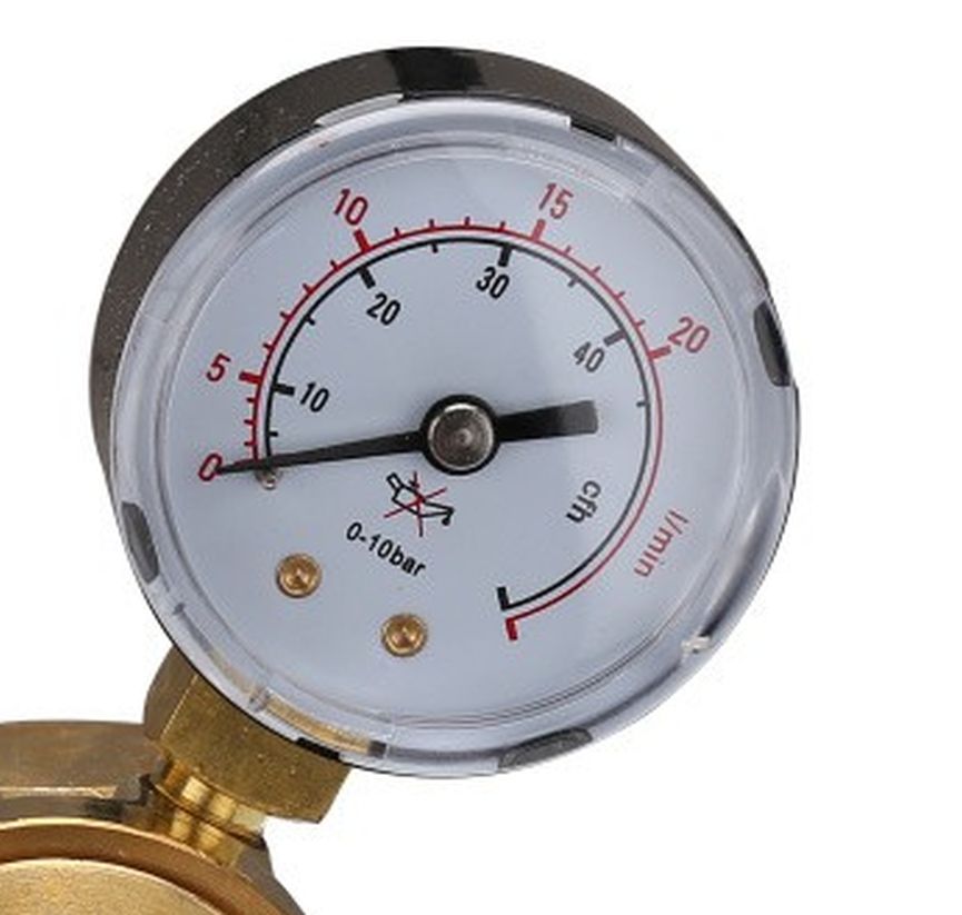

Guten Abend,
ich möchte für die Hausbar einen neuen Druckminderer für Kohlendioxyd anschaffen. Der Gasdruck (etwa 60 bar) von der 10L CO2-Flasche soll auf etwa 5-7 bar reduziert werden. Natürlich sollte das Teil nicht allzuviel kosten und ich habe etwas (Bilder) gefunden, was nicht so teuer ist. Ich denke, das linke Manometer zeigt den Flaschendruck an, nur verstehe ich die Beschriftung des rechten Manometers nicht. Unten steht zwar 0-10 bar, aber die Skalen sind mit "cfh" und "l/min" beschriftet. Die Durchflußmenge interessiert mich weniger, aber wie könnte ich meine 5-7 bar hier ablesen?
Kennt jemand diese Manometer?
Vielen Dank für Hilfe Wolf

Warum schreiben hier Leute die keinen blassen Schimmer haben? CO2 Flaschendruck liegt bei 50-60bar, je nach Raumtemperatur.
Nemopuk schrieb:
Es zeigt die Durchflussmenge an und funktioniert mit maximal 10 Bar.
cfh = cubic foot per hour
Nie bisher habe ich solch einen Schwachsinn gelesen!
cfh ist die Herstellerfirma: https://cfh-gmbh.de/produkte/gase/
Dennoch ist dieser Druckminderer für den angedachten Zweck nicht geeignet.
Ich habe zwei Druckminderer von cfh, beide sind qualitativ nicht zu vergleichen mit den Micromatic-Geräten. Selbige sind zwar deutlich teuerer als die cfh-Dinger, aber sie tun eben genau das was sie sollen.
Ich möchte nochmal auf die Gefahr hinweisen, dass 10kg flüssiges CO2 im Falle eines Lecks ganz grosse Probleme bereiten kann, bis hin zum Tod.
Wennschon der TO das nicht einsieht, so sollte man wenigstens einen CO2-Wächter (Messgerät) aufhängen, ziemlich dicht über dem Boden, da Co2 schwerer ist als Luft.
Mir hat das jedenfalls schon sehr geholfen. Seither fülle ich meine 10kg-Flaschen in 2kg-Flaschen um.
Das hier wäre z.B. der richtige Druckminderer: https://www.kaufland.de/product/469032483

42,38 Kubikfuß pro Stunde
würde man so schreiben cf/h, genau wie gegenüber auf der Scala l/min steht.
Quatsch nicht, und nenne uns die Maßeinheit, für die die innere Skala im ersten Bild gemacht ist, wenn es nicht cfh sein soll (cf/h, wenn Du unbedingt willst).

#7971342
Wolf N. schrieb:
Lieber User Schorsch M, denkst du wirklich, dass der deutsche Hersteller Cfh in der wirtschaftlichen Lage wäre, ein wie in meinem ersten Thread und meinem späteren Link dargestellten Produkt hierzu für unter 20 Euro für den Endkäufer auf den Markt zu bringen?
Naja, auch wenn das garantiert die Einheit und kein Herstellerlogo ist, die kleine CFH GmbH ist ja kaum ein Hersteller, sondern eher Grosshändler von billiger Chinaimportware, "Qualität" ist da eher ein Fremdwort, falls man darunter mehr als Discounter-/Baumarktware versteht. Je nach Artikel stellen die Chinesen einem den Artikel in den eigenen Hausfarben und mit eigenem Logo, etc. schon bei Kleinmengen ohne Aufpreis her.
