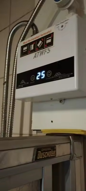

Auf aufgerundet 17x15x8cm 4,5-6kW? Gut, in manchen Ländern haben sie ja
auch nen DHL im Duschkopf und das Wasser wird wohl gut heiß zum Duschen.
https://www.alamy.de/stockfoto-paraty-brasilien-einem-duschkopf-auf-dem-durchlauferhitzer-heizung-prinzip-53108814.html
Ich Frage mich gerade, trotz wasserdurchfluss, unabhängig davon das eine
normale Leitung in DE nicht dafür ausgelegt ist, ob es sinnvoll ist so
viel Hitze auf so kleinen Raum zu konzentrieren.
Stände da nun 2,5-3,5kW, wäre das wie diese spültisch Heitzpatronen in
eckig,hat der Schwiegervater sich auch besorgt, tut seine Job echt gut.
Aber der hat ja schon annähernd so viel Leistung wie der dreiphasige bei
mir im Bad.

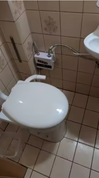

Wenn man sich die Bilder der Bewertenden hier:
https://de.aliexpress.com/item/1005009495117558.html
anschaut, die werden überall hin gebastelt... da wird einem
schwindelig...
Auffällig, der Schuko-Stecker ist dort eher selten bis gar nicht auf den
Bildern zu sehen... :-)

Wenn ich das um die Uhrzeit noch richtig überschlage, reichen bei uns
4,6kW für eine Temperaturdifferenz von 5K. In Ländern mit geringerem
Wasserdurchsatz und eh wärmerem Wasser wie z.B. Ägypten reicht es
womöglich sogar zum Duschen. Für das Waschbecken mit 25°, wie auf dem
Bild zu sehen, reicht womöglich schon 1kW.

von Daniel S. (supernova01)
Teil ist gerade angekommen. Heiße Kiste. 22€ inkl.
Versand und innerhalb von fünf Tagen da ...
-Kondensatornetzteil mit Tüdeldraht direkt ran an die Netzklemme und
über JST-ähnlichen Stecker auf die Platine, herrlich ( immerhin rot:-) )
- aber völlig schmerzfrei...
-Es gibt wohl einen Durchflusssensor im Kaltwasserzulauf - wohl in Form
eines Flügelrades mit Hallsensor...
-Temperaturüberwachung im Auslass, ich schätze in Form eines PT100...
-Überhitzungsschutz - ich schätze es ist eine Thermosicherung mit
Wärmeleitpaste in einer Messinghülse in den Kunststofftank von oben
eingelassen...
-Kein Lagesensor - im Gegensatz zu der oben verlinkten Poolheizung von
Bestway - ist hier ein großer Aufkleber drauf, dass das Gerät nur in der
vorgegebenen Einbaulage zu betreiben ist...Gut, das Ding wird ja fest an
der Wand installiert und nicht einfach nur auf den Rasen gestellt - ist
schon okay.
-Anschlüsse sind 1/2" und komplett aus Kunststoff...
-Der Schalttransistor ist "Wassergekühlt"...so wie es scheint... :-)
-Ich gehe davon aus dass in der Heizkartusche einfach ein "Tauchsieder"
eingebracht ist. Der ist amtlich geerdet.
"Anleitung" ist dabei - sogar mit einem Troubleshooting. Habe das Teil
mal direkt ohne weiteres eingesteckt - dann zeigt es E2. E0 und E1 sind
aufgeführt - E2 nicht - so wie das eben immer ist. Dennoch okay erstmal
"Typenschild" ist auch drauf - wie es angegeben war 220-240V AC 50/60Hz
4600-5500W...sogar mit richtigem CE Zeichen. :-) unfassbar. Nominal
Pressure 0 MPa klingt auch sehr gut...drucklos halt :-)
IPx4 -> Spritzwassergeschützt passt so, das Gehäuse kann das.
Ich werde Ihn mal die Tage testen... jetzt gerade keine Ruhe dazu...
Sorry für die teilweise unscharfen Bilder, die Kamera ist einfach sehr
alt ...
VG
DS

von Michael B. (laberkopp)
Daniel S. schrieb:
> Habe das Teil mal direkt ohne weiteres eingesteckt - dann zeigt es E2.
Heizwendel durchgebrannt weil kein Wasser drin war.
Nein. Zeigt es direkt an und es heizt auch nichts dabei auf... E2 wird
"kein Wasserfluss" sein... steht eben nur nicht im Troubleshooting -
finde ich immer toll sowas...
Thomas R. schrieb:
> Steht sogar falsch auch auf der abgebildeten Anleitung!
Eben! Es fehlt der Hinweis und auch die Verrohung für eine drucklose
Anwendung mit dem entsprechenden Wasserhahn für drucklosen Betrieb!
Jens G. schrieb:
> Aber der TO könnte ja mal mit einer Messung bestätigen, ob das "Nein"
> sich bewahrheitet.
Der Heizstab aktiviert sich erst bei Durchfluss! Der Fall "kein
Durchfluss" führt direkt zur Fehlermeldung "E2" die nicht im
Troubleshooting steht, mehr gibt es dazu nicht zu sagen...
