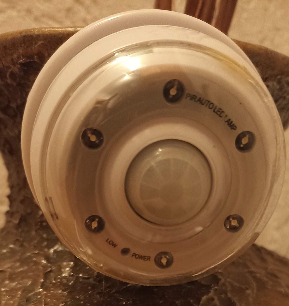

von D. J. (basteldag)
PIR-Melder mit Dämmerungsfunktion wäre eine Option. Habe schon seit
Jahren einen an meiner Treppe für Nacht, Batterien halten etwa ein Jahr.
von Ralf X. (ralf0815)
Für den TE scheinbar nicht.
