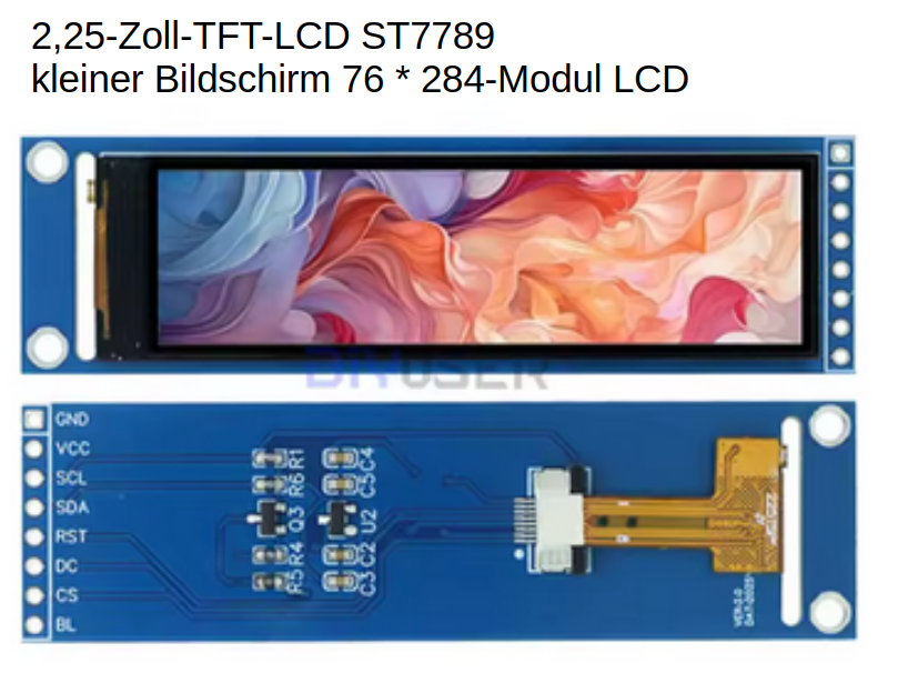

Ich brauche einen Microython Treiber für das gezeigte Display.

Ist das ST7789 Display von Adafruit, oder dazu kompatibel?
Das obige Display kostet bei Aliexpress um die 2,50€.

Geht es dir jetzt um das nackte Display oder das Pico-Teil?

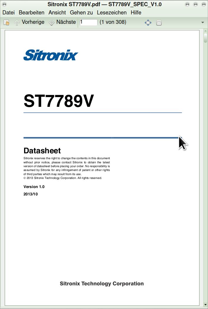

Naja, ganz so einfach ist es oft doch nicht. Diese Standard-Controller brauchen ja meist eine auf das konkrete Display abgestimmte Initialisierung. Klar, einiges davon kann man leicht durch Ausprobieren ermitteln, aber eben leider nicht alles. Da wird das Ausprobieren u.U. sehr länglich.
Da ist es schon durchaus hilfreich, wenn es irgendeine fertige Lib gibt, der man das entnehmen kann. Das gilt selbst dann, wenn man die Lib selber gar nicht verwendet.

Da verlagert sich das Initialisierungsproblem halt in die Lib. Letztendlich muss es irgend einer machen. Beim letzten Display hat's gerade mal wenige Minuten gebraucht (und ich hab' nebenbei noch einige interessante Dinge heraus gefunden) Zudem reden wir hier über Micropython, die Kadenz der Ansteuerungsversuche mit unterschiedlichen Werten/Sequenzen ist da beträchtlich.

Es ist schlimmer. Durch eine falsche Initialisierung kann man die Lebensdauer von Displays deutlich verkuerzen auch wenn sie scheinbar funktionieren.
Und ja, leider zeichnet sich vieles von dem chinesischen Billigkram dadurch aus eine sehr bescheidene Doku zu haben.
