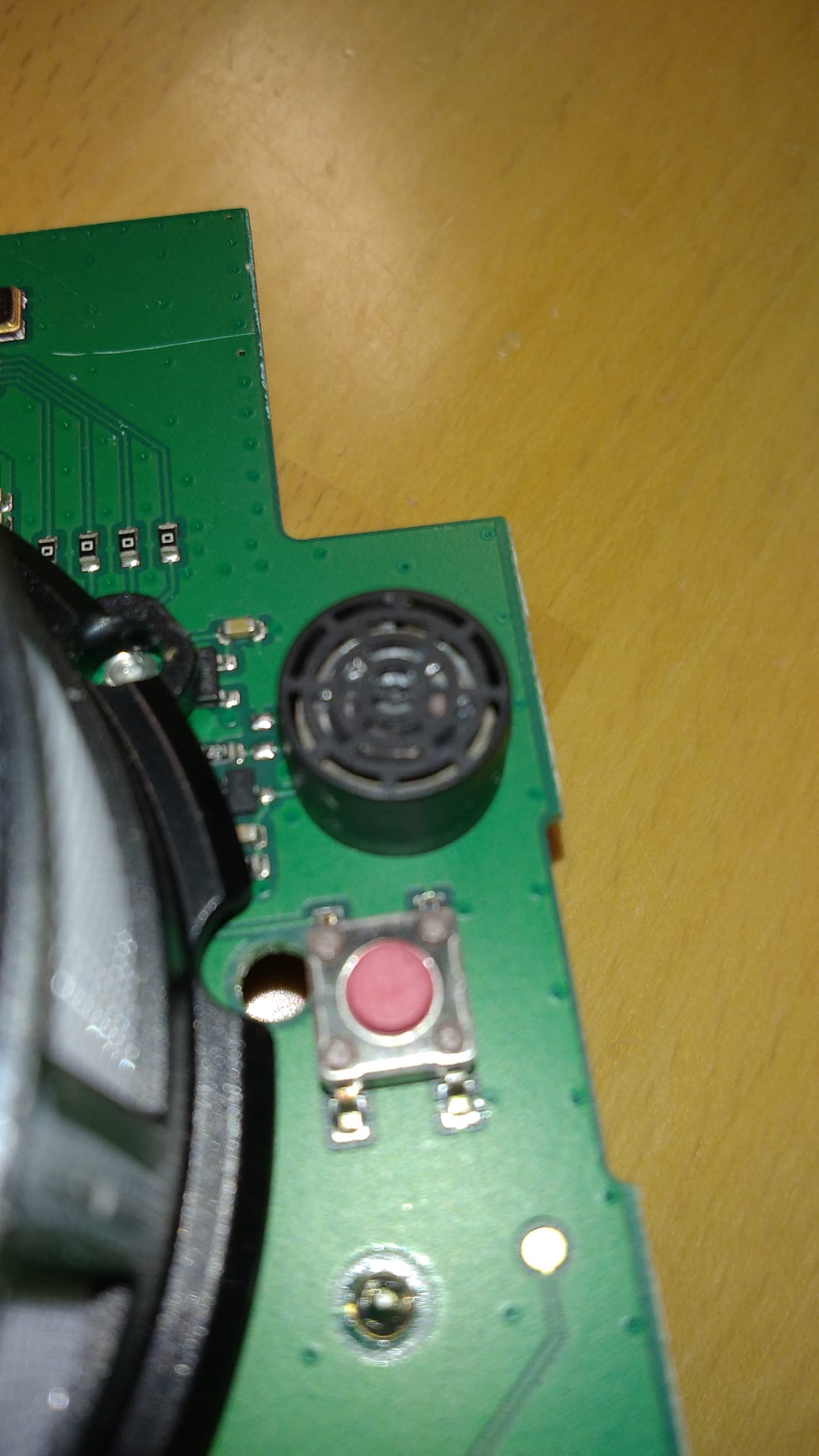

Könnt ihr mir sagen, was das für ein Bauteil (neben dem Taster) ist ? Zwei Anschlüsse ca 300 Ohm bei Widerstandsmessung. Es handelt sich um die Platine eines Funkrauchmelders von Brunata Metrona.
Das schwarze mit der Gitter-Front?
Das ist ein dynamischer Mini-Lautsprecher. Manche nennen es auch "Piepser" ...
Nein, das ist ein Ultraschall-Transceiver zur Umfeldüberprüfung.

Der Murata MA40S4 ist dafür zu schmalbandig. Für Fledermäuse brauchst Du diese großen silbernen Kapseln.
Einen Widerstand sollte man zwischen den beiden Anschlüssen nicht messen, aber eine Kapazität von ca 2 nF.
Murata MA40S4

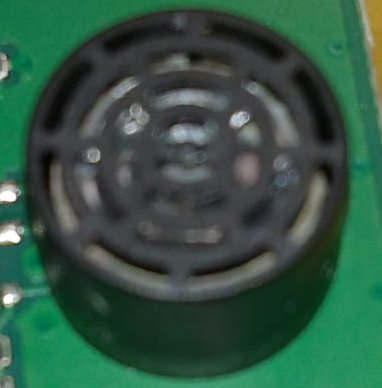

Das Foto ist wirklich sehr unscharf. Das Datenblatt von Huayu Electronic Co.,Ltd sieht aber auch nicht ähnlicher aus.
das Gitter sieht aber leicht unterschiedlich aus
Gut aufgepasst, das ist ein Nicera R/T4010A1. Die haben über dem Mittelloch des Gitters einen Balken mit Punkt, bei Murata ist das Loch frei. Von den technischen Daten macht das aber keinen Unterschied, die sind 1:1 austauschbar.

https://www.micros.com.pl/en/product/cz-u4010a1t,37465.html ja die Form des Mittellochs macht natürlich keinen Unterschied. Die Abbildung von lcsc sieht wieder anders aus als in deren Datenblatt: https://assets.lcsc.com/images/lcsc/900x900/20230920_HYDZ-HY25P16T12-1_C17701109_blank.jpg
Wir sind uns jedenfalls einig, es ist ein Ultraschall-Transducer.
