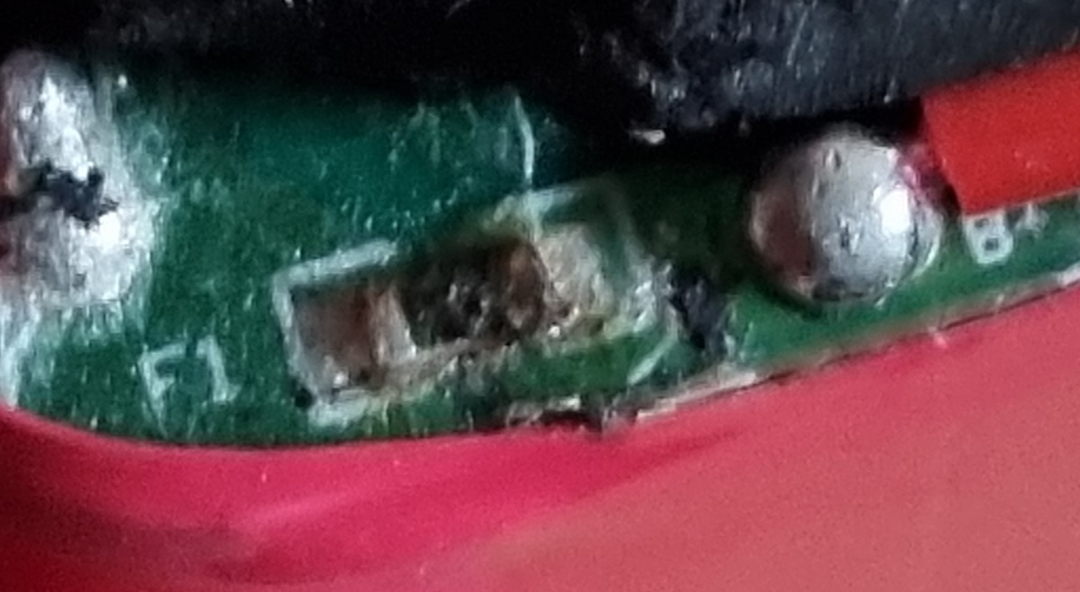

habe hier ein Akkupack aus einem ferngesteuerten Auto, bei dem die
Sicherung durchgebrannt ist (wohl durch einen Kurzschluss, der ist
behoben). Neues Akkupack ist bestellt, aber ich würde gerne das defekte
Akkupack reparieren. Leider ist der Aufdruck auf der Sicherung nicht
mehr lesbar. Akkupack besteht aus 2 LiFePo4-Zellen mit 6,4V, 900mAh und
laut Homepage "9,5A".
Sicherung ist wohl im SMD Format 1206. Was denkt ihr, ist eine 10A träge
Sicherung für diese Zellen richtig dimensioniert?
https://carrera-toys.com/de-at/products/370600051-lifepo4-battery-6-4v-900mah-9-5a
Danke!
Ein Foto der Sicherung würde uns vielleicht dennoch helfen.

von Jan H. (j_hansen)
Nahaufnahme.
Das Akkupack ist ziemlich eingepackt, den neuen Originalakku würde ich
nur ungern aufschneiden.
von Ralf X. (ralf0815)
Bei "LiFePo4 BATTERY 6.4V 900mAH 9.5A" ist eine träge 10 A Sicherung in
meinen Augen auf keinen Fall überdimensioniert.
Wenn ängstlich bist, nimm eine mittelträge.
