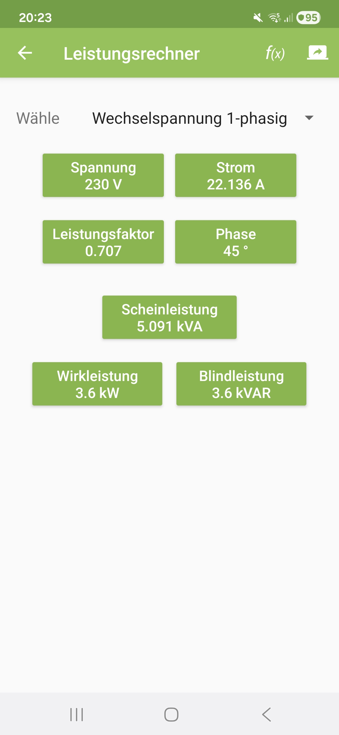

Du gehst davon aus, dass da ein Trafo o.ä. mit Induktivität in so einem
Ofen sitzt, was die Phase um 45° verdreht, aber dennoch 16 kW
Wirkleistung zieht?
Quelle?
Alles was mit Wärme an der Steckdose zu tun hat, ist ziemlich sicher
eine  rein ohmsche Last.
von Ralf X. (ralf0815)
Matthias S. schrieb:
Natürlich.
Lediglich Frank O. scheint da eine absurde Fehlinformation zu haben.
von Frank O. (frank_o)
Oh ja, mein Fehler.
Sorry!

von Michael B. (laberkopp)
Frank O. schrieb:
> Trotzdem zu viel.
Leistungsfaktor 0.7 bei einem Ofen ? Du weisst nicht, was du berechnest.
