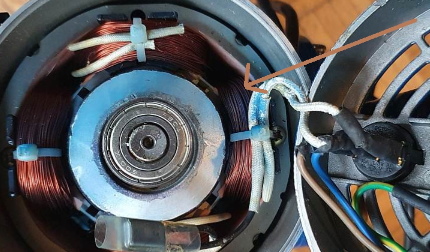

Hallo Allerseits,
habe hier einen Membrankompressor, bei dem der 4-polige Motor,
insbesondere beim Anlaufen, etwas schwach geworden ist bzw. von Hand
angedreht werden muss, damit er anläuft. Eigentlich klarer Fall von
defektem Anlaufkondensator, dachte ich. Aber nachdem ich das Teil
geöffnet habe kann ich keinen üblichen Anlaufkondensator entdecken
sondern nur das untern abgebildete Bauteil? Was ist das und hat das was
mit dem Anlauf-Problem zu tun?
Danke für eure fachkundigen Antworten

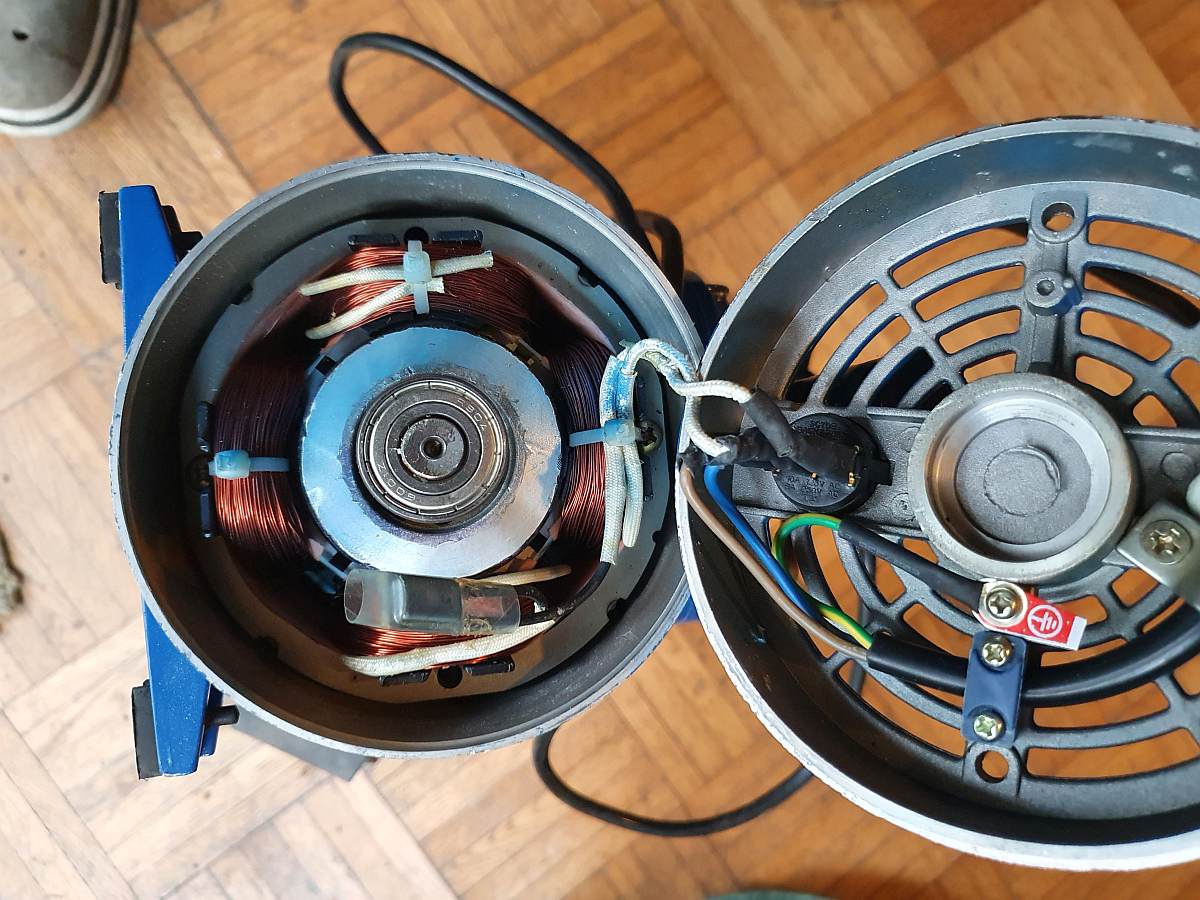

von Irha S. (irha_s)
Kriege immer nur ein Bild hochgeladen daher hier das zweite Bild vom
Motor separat

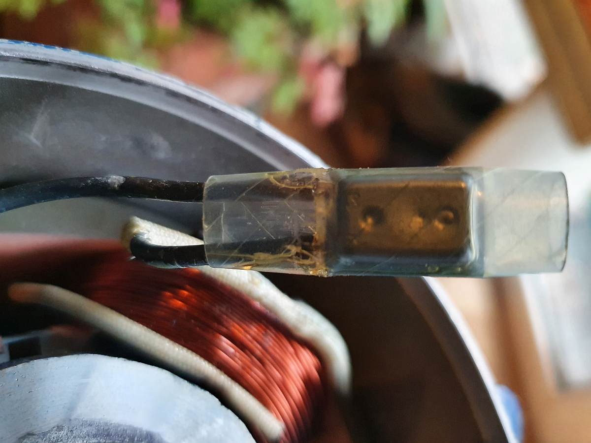

Das ist eine Temperatursicherung und es ist ziemlich sicher kein
Kondensatormotor, denn die Kondensatoren sind nicht innerhalb des Motors
zu finden, sondern eigentlich immer extern irgendwo verbaut und extern
anzuschließen.
Wie kommst du auf 4 Pole, wenn die Leitung nur 2 + PE hat? Wird wohl ein
Universalmotor sein.

Wenn so eine Temperatursicherung angesprochen hat, ist die dann meistens
endgültig durch, nicht rückstellend wie beim Wasserkocher. Eine der
Wicklungen sieht ziemlich heißgeworden aus. Eine Wicklung kriegt wohl
keinen Strom mehr.
von Peter O. (peter_o)
> keinen Strom mehr.
Wenn die Temperatursicherung "durch" ist, würde ich erwarten, dass der
Motor tot ist und gar nicht mehr läuft. Das läßt sich aber ja leicht
messen. Der Temperatursensor muss Durchgang haben.
von Lu (oszi45)
Falls ich die braune Wicklungsfarbe richtig erkennen sollte, hat der
Motor mächtig geschwitzt. Anschließend hat die Thermosicherung gemeldet,
dass der Weg zum Wertstoffhof nicht weit ist. Wicklung mal genauer
prüfen.
Oh wow, so viel geballtes Fachwissen...
Kann ich leider nicht mithalten, also ich dachte 4-polig, weil ich vier
Wicklungen erkennen konnte, aber das war dann wohl ein Kalter.
Die Wicklungen sehen eigentlich noch gut aus, die dunkle Verfärbung ist
eher die Sprühfarbe, mit der das Kompressorgehäuse gefinisht wurde, ist
wohl etwas durch die Lüftungsschlitze reingenebelt.

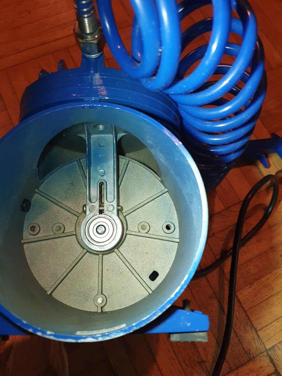

Um das nochmal zu präzisieren: Es handelt sich um einen ganz einfachen
Membrankompressor ohne Druckkessel für Airbrush-Arbeiten. Also wenn ich
den Membrandeckel löse, läuft der Motor relativ normal an (weiß nicht
genau, wie der sich "normal" anhören müsste, macht aber einen korrekten
Eindruck). Sowie ich die Deckelschrauben anziehe, hört er sich etwas
gequält an, pumpt aber Luft, wenn ich die Luftpistole öffne. Mit
geschlossener Luftpistole läuft er dann gar nicht mehr an und mit
geöffneter Pistole schafft er's manchmal noch, je nachdem wie der
Membranstößel gerade steht.

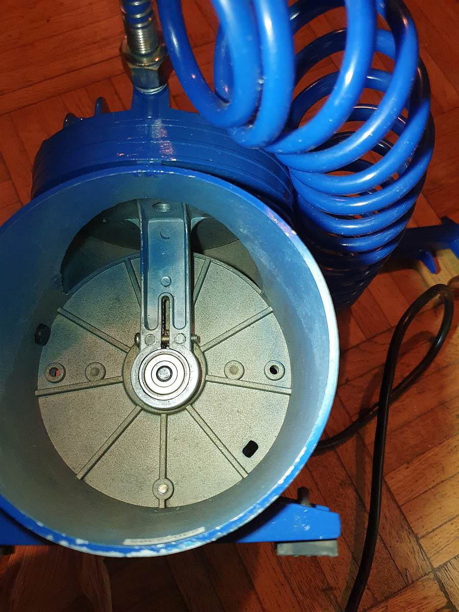

Den Membranstößel kann man auf der Exenterwelle verdrehen, meint ihr,
der könnte sich verstellt haben und der Motor packt den Anlauf nur in
einer bestimmten vorgesehenen Stellung?
Vielen Dank schon mal für eure vielen bisherigen Antworten
Michael B. schrieb:
> Und ein Entlastungsventil hast du offenbar nicht spendiert.
Ich habe den ja so wie er war aus der Tonne gezogen und erstmal gar
nichts spendiert. Ist ein Airbrush-Kompressor der Firma Mauk, klar, ein
China-Teil, sieht aber jetzt nicht so verkehrt aus und wie so oft bei
China-Elektrowerkzeugen, einfach und solide gebaut und vor allem leicht
zu zerlegen. Aber Typenschilder darf man da natürlich nicht erwarten,
nur jede Menge schwachsinnigster Sicherheitsaufkleber ( können die ja
auch nichts für...) Das Ding wird offenbar direkt mit montiertem
Spiralschlauch und Luftpistole geliefert.
Nun aber das Beste: Nachdem ich den Motor wieder zusammen hatte, lief er
beim ersten Probelauf (ja, kommt einfach an die 220V-Dose) direkt und
noch bei geschlossener Pistole an. Bei weiteren Versuchen hing er dann
wieder ab und zu. Scheint jedenfalls doch eher ein mechanisches Problem
zu sein, vielleicht war der Motor verspannt montiert. Kriege ich schon
raus und auch mit der Excenterverstellung werde ich nochmal
beschäftigen. Mangelnde Schmierung glaube ich weniger, da gekapselte
Rillenkugellager auf beiden Achsseiten und Excenterwelle (solide
chinesische Wertarbeit eben...).
Jedenfalls vielen Dank für eure Beiträge, die ein elektrisches Problem
nun relativ unwahrscheinlich gemacht haben

von Thomas R. (thomasr)
Was ist denn unter dem anderen Lagerschild verborgen? Auch dort könnte
der Kondensator sein....
von H. H. (Gast)
> könnte
Es gibt nur zwei Adern zu den Wicklungen.
H. H. schrieb:
>> könnte
Bei meinem China Doppelschleifbock ist der Kondensator auch "auf der
anderen Seite" und es sind nur zwei abgehende Leitungen zu sehen.
