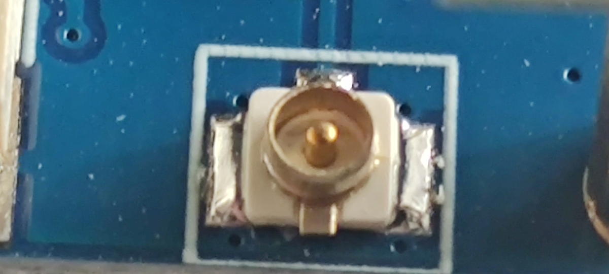

Kann mir jemand mitteilen, wie die genaue Bezeichnung des
HF-Steckers/Kabels (siehe Abb.) wäre? Der Durchmesser des äußeren Ringes
ist 2mm. Vielleicht könnte ich außerhalb von AliExpress das Kabel
bekommen?

Das beantwortet deine Frage nicht direkt, aber ich würde in dem Fall die
Buchse entlöten und eine eigene (z.B. SMA) anlöten. Es sieht aus als
läge sie auf der Kante der Platine, es gibt SMA Buchsen die man seitlich
auf die Platine schieben und dann verlöten kann.
von Engelbert S. (engelbert)
Könnte IPX sein
von Maik .. (basteling)
Sieht nach UFL aus, wie es in vielen WLAN Antennenanschlüssen, z.B. auch
in älteren Laptops und Accesspoint verwendet wird.
von Thomas W. (goaty)
U.FL ?

Hallo Bernhard S.,
diese Variante hatte ich ebenfalls in Betracht gezogen ... ich verfüge
leider nicht über Equipment zum entlöten von SMD-Bauteilen. Mit drei
Lötpunkten wird es schwierig die originale Buchse ohne Schäden von der
Platine zu bekommen. Und ja, du hast recht, die Buchse sitzt unmittelbar
an der Kante der Platine. Deshalb wohl auch die gewinkelte Version des
originalen HF-Signalkabels, wenn der Lieferumfang vollständig gewesen
wäre.

Suche nach "Pigtail" Kabel mit dem entsprechenden Steckern, gibts auch
bei Ali.
von Helmut -. (dc3yc)
Z.B sowas:
https://www.amazon.de/Vecys-Koaxialkabel-Mini-Koaxial-Wireless-Netzwerkkarten/dp/B0C89S4BNQ/ref=sr_1_5
Beachte aber: diese Mini-Stecker sind nur für 5 Steckzyklen
spezifiziert! Wenn man nicht genau aufpasst, sind sie schon beim ersten
Mal ausgeleiert.

Kabel mit U.FL-Steckern und Antenne dran kann man seit langem beim
Ausschlachten alter Notebooks o.ä. gewinnen. Die Antenne ist oft nur
etwas Leiterbahnfolie oder ein merkwürdig geformtes Blech, aber
funktionieren tun die Dinger trotzdem.

Ja, das dürfte mit ziemlicher Sicherheit U.FL sein. Leider gibt es auch
hier mehrere verschiedene Bezeichnungen für das gleiche, siehe
https://de.wikipedia.org/wiki/U.FL
von Jobst M. (jobstens-de)
Je nach Hersteller U.Fl, IPEX oder MHF sowie weitere.
Es gibt die auch kleiner, heißen dann z.B. MHF 4 bzw. W.Fl
Der Artikel in der englischen Wikipedia ist umfangreicher als der
deutsche.
https://en.wikipedia.org/wiki/Hirose_U.FL
Dort findet man auch Abmessungen.

Hier sind im letzten Bild verschiedene Typen mit Abmessung abgebildet,
das hilft den Typ zu bestimmen. https://www.ebay.de/itm/171812792689
Das passende Pigtail kostet bei Aliexpress dann knapp über einem Euro.
Alternative:
100MHz? Minibuchse auslöten und das Koaxkabel zu einer BNC Buchse dort
anlöten.
