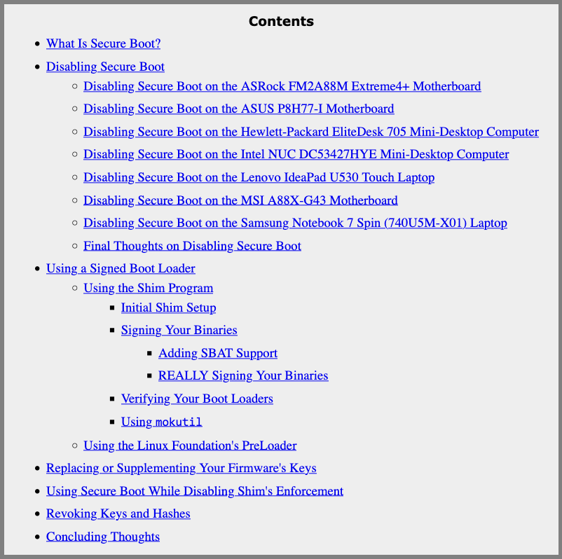

Sorry, wollte zwar anfangs was zu Deiner Aussage schreiben, aber da das eher nix zur Sache tat, habe ich es weggelassen, und statdessen den Link gepostet, aber leider vergessen, Dich ... ääh das das Zitat zu eliminieren ;-)
Harald K. schrieb:
Falls ja, warum hast Du nicht https://www.rodsbooks.com/efi-bootloaders/secureboot.html verlinkt?
Weil der TO schrieb:
Mir geht es im ersten Schritt um ein grundlegende Verständnis.
habe ich ihm erstmal zum grundlegenden Verständnis was geliefert. Dass es ihm dann konkreter um irgendwelches Key-Zeugs geht, hat er ja erst danach geschrieben, und habe ich daher nur als Zusatz betrachtet.
